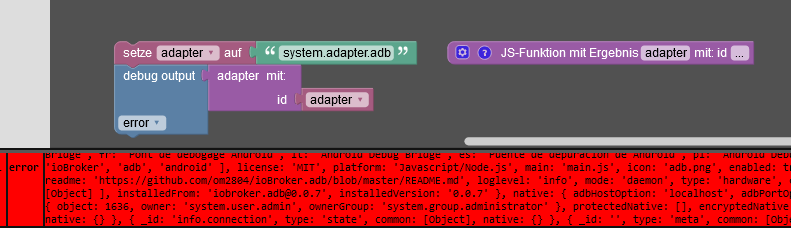

      heutiges Projekt soll sein, die Objektdaten eines Ordners in eine Variable zu schreiben um diese dann weiter zu verarbeiten.
      So z.B. :
      Ob das überhaupt möglich ist in Blockly?
      Danke schon mal 🙂
        paul53 @DJMarc75 last edited by
        @djmarc75 sagte: Ob das überhaupt möglich ist in Blockly?
        Nur mit einer JS-Funktion mit Ergebnis.
        DJMarc75 1 Reply Last reply Reply Quote 1
        • DJMarc75
          DJMarc75 @paul53 last edited by
          @paul53 sagte in Objektdaten von Ordner auslesen:
          ok, hast Du mir da einen Ansatz für den Code ? 😉
            paul53 @DJMarc75 last edited by paul53
            @djmarc75 sagte: hast Du mir da einen Ansatz für den Code ?
            Komplettes Objekt:
            if(existsObject(id)) return getObject(id);
            id muss als Text übergeben werden, da nur Datenpunkte selektierbar sind.
            • DJMarc75
              perfekt wie immer, danke Dir !

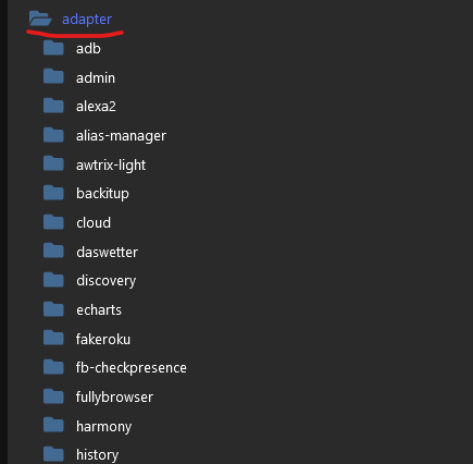

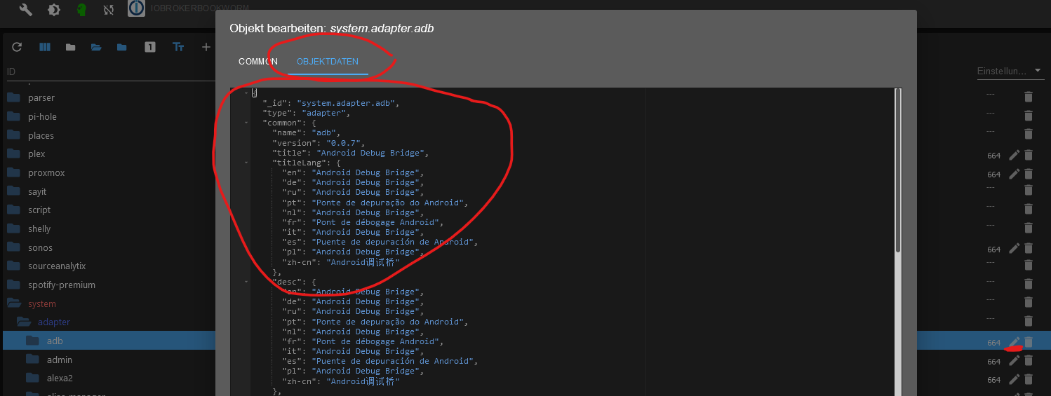

                    @paul53 wenn ich nochmal nachfragen darf:
                    Ist es möglich alle Ordner eines Verzeichnisses (ohne DPs) in eine Liste aufzunehmen ?
                    Mit dem Baustein ID vom Selektor ist das ja nicht machbar.
                    Merci schon mal
                      @djmarc75 sagte: Mit dem Baustein ID vom Selektor ist das ja nicht machbar.
                      Das ist schon machbar, wenn man dem $Selector einen Datenpunkt vorgibt, den jeder Adapter nur einmal hat. Z.B.
                      Dann erreicht man das Adapter-Objekt mit der grandparent-ID.
                      id = id.substring(0, id.lastIndexOf('.'));
