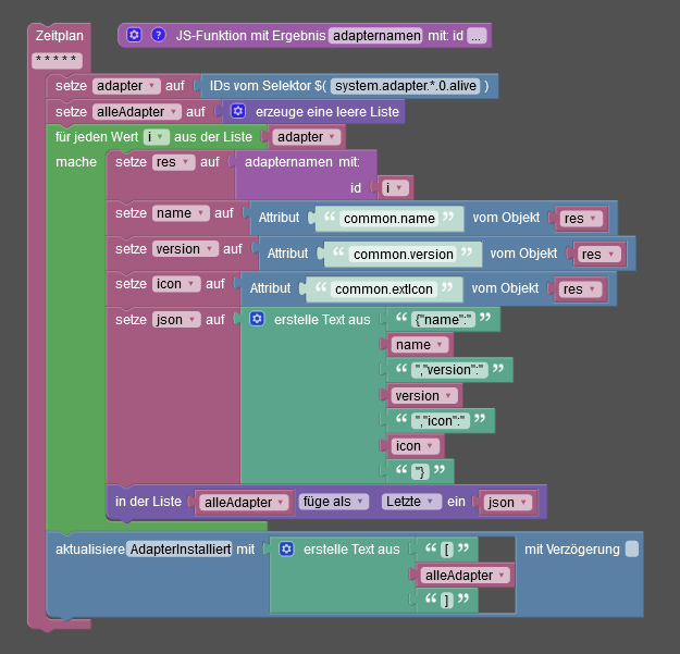

      Tag,
      dank der Hilfe von @paul53 habe ich mein heutiges Projekt um installierte Adapter auszulesen erfolgreich abgeschlossen und möchte mein Blockly gerne teilen - für Interessenten 😉
      Anzeigen lasse ich mir das in VIS in einer JSON-Tabelle.
      Was wird benötigt ?
      Ein einziger DP im JSON-Format - und natürlich das Blockly, welches über Attribute und Variablen super erweiterbar ist.
      In meinem Beispiel habe ich nur die Namen, Versionen und Icons der Instanzen eingepflegt :

      Anzupassen ist eigentlich nur der eigene DP (wie geschrieben im JSON-Format)

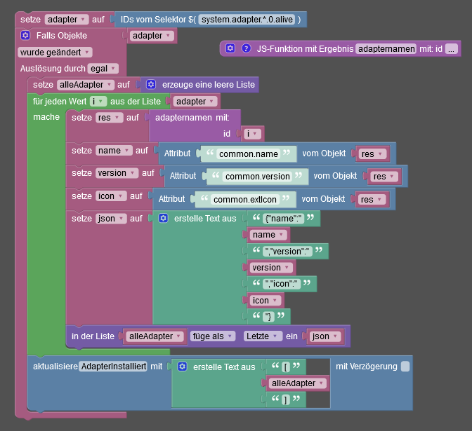

          @homoran sagte in kleines [HowTo] um installierte Adapter auszulesen:
          Warum muss das Blockly minütlich laufen?
          Man kann das natürlich auch anders machen:
          Dann wird die Liste nur aktualisiert wenn ein Adapter installiert oder entfernt wurde (oder den alive Status ändert 😉 )
          edit:

            paul53 @DJMarc75 last edited by
            @djmarc75 sagte: aktualisiert wenn ein Adapter installiert oder entfernt wurde
            Das bekommt das Skript nicht mit.
            • DJMarc75
              DJMarc75 @paul53 last edited by
              @paul53 sagte in kleines [HowTo] um installierte Adapter auszulesen:
              Da hast Du wohl recht, aber wenn installierte Adapter auf Zeitplanung reagieren, schon.
              Muss ja auch nicht immer alles Sekundengenau ausgewertet werden.
              Ich nutze mein erstes Skript mit Zeitplan.
                @djmarc75 sagte: Ich nutze mein erstes Skript mit Zeitplan.
                Du solltest mal testen, ob das Skript die Installation und das Entfernen eines Adapters mitbekommt. Es kann gut sein, dass erst durch einen Neustart der Javascript-Instanz deren Puffer synchronisiert werden muss.
                • DJMarc75
                  Die Installation und Deinstallation eines Adapters wird perfekt erkannt. Nur wenn man den Adapter nicht deinstalliert sondern nur die Instanz dann nicht, aber das ist ja auch so gewollt, damit man sieht was man da so noch rumschleppt.
