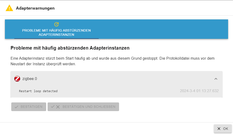

      seit ein paar Wochen steigt bei mir immer mal wieder der Zigbee-Adapter aus. Es erscheint dieses Fenster:
      Das einzige, was ich da klicken kann ist OK (die anderen Buttens scheinen nicht zu funktionieren).
      Die Instanz ist dann rot. Ein Reload läßt ihn wieder laufen. Im Log sieht auch alles supi aus.
      Ich nutze einen SONOFF Zigbee 3.0 USB Dongle Plus Stick Zigbee TI CC2652P CP2102N Coordinator v4. Den habe ich vor ca. 5 Wochen gegen meinen alten 2531 getauscht (s. https://forum.iobroker.net/topic/72266/sonoff-zigbee-3-0-usb-dongle-plus-cc2652p-auf-synology) und war überrascht, wie gut er lief. Bis auf die Loops 😞
      Viel mehr Infos habe ich momentan leider nicht: unter Protokolle finde ich keinen Zigbee-Eintrag (der Loop war wohl heute mittag) und das Herunterladen des aktuellen Logs (17MB) klappt nicht. Es passiert einfach nichts (hab jetzt 5min gewartet, für 17MB sollte das doch wohl reichen).
      Ich schaue später nochmal, dann zeige ich das Log...

            • manuxi
              manuxi @arteck last edited by
              @arteck ja natürlich, das Herunterladen der normalen log-Datei zickte gerade etwas. Die .gz ließ sich aber ziehen. Ausschnitt s.o.
                Thomas Braun Most Active @manuxi last edited by Thomas Braun
                @manuxi sagte in Zigbee Probleme:
                So, da wäre ein Ausschnitt des Logs:
                Die Langfassung bitte.
                Den Docker kannste aber schon mal auf einen aktuellen Stand bringen.
                manuxi 1 Reply Last reply Reply Quote 0
                • manuxi
                  manuxi @Thomas Braun last edited by
                  @thomas-braun Docker dauert noch was, hab grad keine Zeit. Hier die iob diag Ausgabe:
                  Skript v.2023-10-10

                      @thomas-braun Aktuelle Fehlermeldung
                      zigbee.0
                      2024-03-07 00:10:16.551	error	Command 0xa4c1387267ac600e/1 manuSpecificTuya.dataQuery({}, {"timeout":10000,"disableResponse":false,"disableRecovery":false,"disableDefaultResponse":false,"direction":0,"srcEndpoint":null,"reservedBits":0,"manufacturerCode":null,"transactionSequenceNumber":null,"writeUndiv":false}) failed (Timeout - 61457 - 1 - 18 - 61184 - 11 after 10000ms)
                      zigbee.0
                      2024-03-07 00:10:16.551	error	Error: Command 0xa4c1387267ac600e/1 manuSpecificTuya.dataQuery({}, {"timeout":10000,"disableResponse":false,"disableRecovery":false,"disableDefaultResponse":false,"direction":0,"srcEndpoint":null,"reservedBits":0,"manufacturerCode":null,"transactionSequenceNumber":null,"writeUndiv":false}) failed (Timeout - 61457 - 1 - 18 - 61184 - 11 after 10000ms) at Object.start (/opt/iobroker/node_modules/zigbee-herdsman/dist/utils/waitress.js:40:23) at ZStackAdapter.sendZclFrameToEndpointInternal (/opt/iobroker/node_modules/zigbee-herdsman/dist/adapter/z-stack/adapter/zStackAdapter.js:423:47) at async Queue.execute (/opt/iobroker/node_modules/zigbee-herdsman/dist/utils/queue.js:29:20) at async Request.send (/opt/iobroker/node_modules/zigbee-herdsman/dist/controller/helpers/request.js:69:20) at async Endpoint.command (/opt/iobroker/node_modules/zigbee-herdsman/dist/controller/model/endpoint.js:572:28) at async Object.onEvent (/opt/iobroker/node_modules/zigbee-herdsman-converters/lib/tuya.js:101:13)
                      zigbee.0
                      2024-03-07 00:10:16.550	error	unhandled promise rejection: Command 0xa4c1387267ac600e/1 manuSpecificTuya.dataQuery({}, {"timeout":10000,"disableResponse":false,"disableRecovery":false,"disableDefaultResponse":false,"direction":0,"srcEndpoint":null,"reservedBits":0,"manufacturerCode":null,"transactionSequenceNumber":null,"writeUndiv":false}) failed (Timeout - 61457 - 1 - 18 - 61184 - 11 after 10000ms)
                      zigbee.0
                      2024-03-07 00:10:16.550	error	Unhandled promise rejection. This error originated either by throwing inside of an async function without a catch block, or by rejecting a promise which was not handled with .catch().
                      Scheint wohl der Tuya zu sein - bzw. die nicht gefangene Exception...
                        arteck Developer Most Active @manuxi last edited by
                        @manuxi installier mal die GIT version
                        manuxi 2 Replies Last reply Reply Quote 0

                            @arteck Hats leider nicht gebracht, eben wieder abgeschmiert. Meldung "Restart loop detected"
