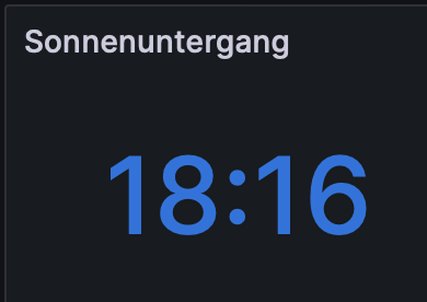

      nutze die Astrofunktion im Javascript Adapter. v7.8.0 läuft.
      Ich war gerade verwundert warum mein gartenlicht nicht nicht angeht obwohl gemäß meiner Koordinaten der Sonnenuntergang erfolgt. Dabei stellt ich fest, dass die Astrofunktion im JS folgendes anzeigt:
      Aber eigentlich Tagesende ist (kommt von dem daswetter-Adapter):
      Warum gibt es den Unterschied ? Woher holt sich der JS den Wert ?

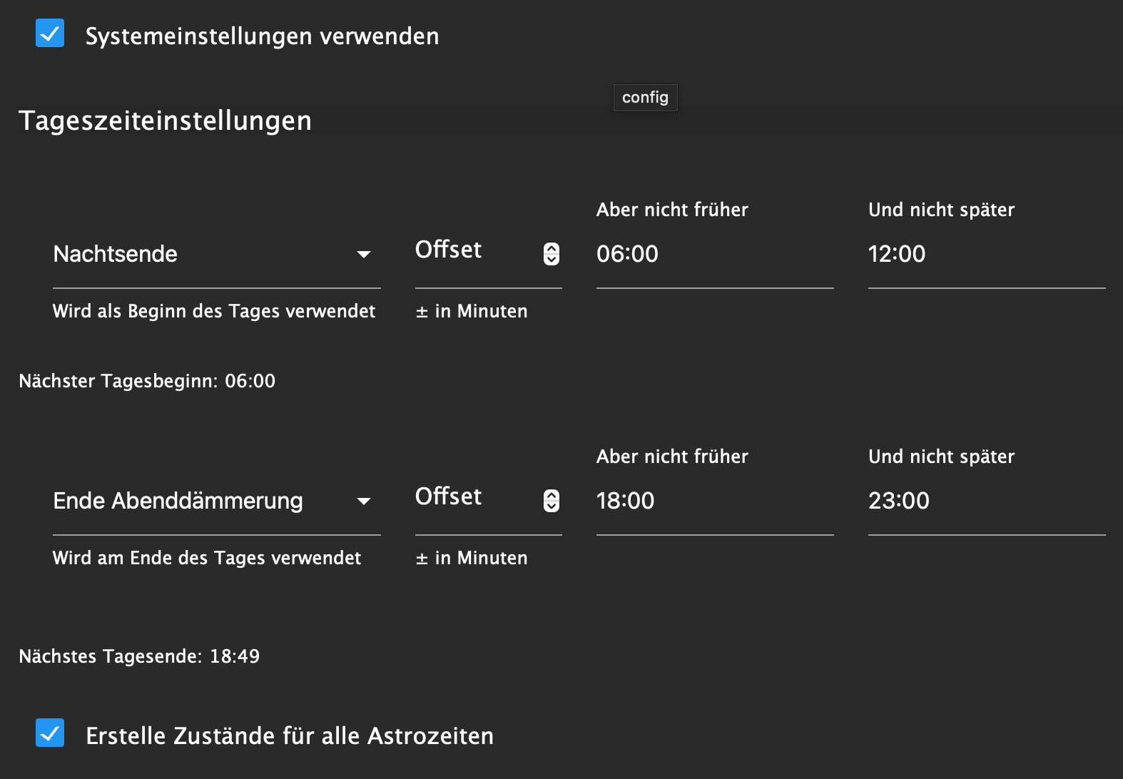

          paul53 @Segway last edited by
          @segway sagte: Woher holt sich der JS den Wert ?
          Aus der Astro-Konfiguration der Javascript-Instanz. Du hast dort für Tagesende "Sonnenuntergang" ausgewählt? Die Ortskoordinaten stimmen?

                Segway @paul53 last edited by Segway
                Der auf der Karte angegebene Ort ist korrekt.
                Nicht früher als 18:00 sollte passen ... ist ja aktuell bei 18:16 aber eben nicht bei 18:49
                Irgendwas stimmt da nicht mMn
                Update:
                Okay sehe grad der steht auf Abenddämmerung
                Aber ist Dämmerung später als Untergang ???
                  @segway
                  "Ende Abenddämmerung" ist nicht "Sonnenuntergang"!
                    paul53 @Segway last edited by paul53
                    @segway sagte: Aber ist Dämmerung später als Untergang ???
                    Die Abenddämmerung beginnt mit dem Sonnenuntergang. Das Ende ist also später.
                    "Nachtsende" ist viel zu früh und im Juni nicht zu gebrauchen.

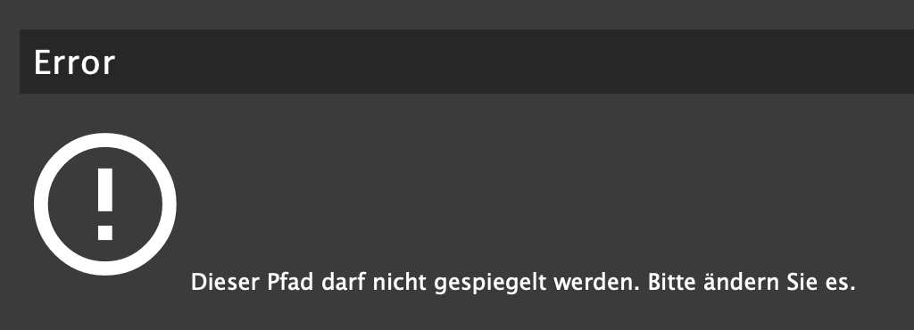

                      Habe es auf Sonnenaufgang- und Untergang umgestellt ... leider Fehler 😞
                      Was auch immer mir das sagen soll

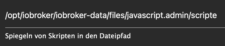

                          @djmarc75 sagte in Javascript - IsDayTime falsche Zeit ?:
                          @segway
                          was hast Du im JS-Adapter eingetragen ? Bei mir so:
                          das hier ... wüsste aber nicht dass ich das jemals selber eingetragen habe
                          paul53 DJMarc75 2 Replies Last reply Reply Quote 0
                            @segway sagte: wüsste aber nicht dass ich das jemals selber eingetragen habe
                            Von selbst passiert es nicht. Ändere es in "/home/iobroker/skripte" oder ähnlich.
                            Segway 1 Reply Last reply Reply Quote 1

                              DJMarc75 @Segway last edited by DJMarc75
                              @segway
                              dann ändere das einfach mal in z.B.
                              /home/iobroker/jsspiegelung

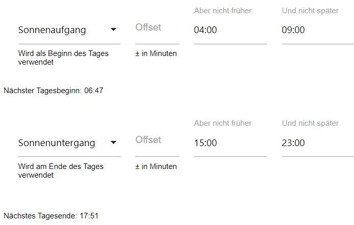

                                    Segway @DJMarc75 last edited by Segway
                                    @djmarc75
                                    Okay, nachdem ich den Pfad geändert habe konnte ich auch Sonnenaufgang- und Untergang einstellen. Passt
                                    Leider schweigt sich die Doku ja darüber aus was diese Einstellungen bewirken 😞
                                        @segway sagte: was diese Einstellungen bewirken
                                        Die Einstellungen für Tagesanfang und -ende wirken sich nur auf den Datenpunkt "javascript.0.variables.isDayTime" aus.
