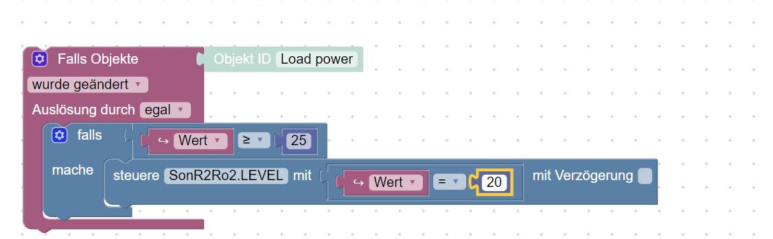

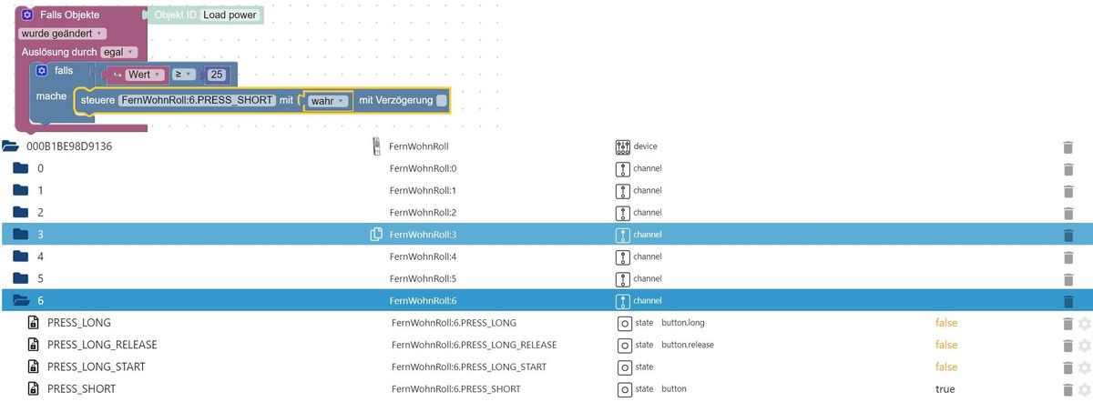

      ich möchte einen Tastendruck einer Homematic IP-Fernbedienung (steuert den Rollladen) simulieren, wenn der Stromverbrauch einer Zigbeesteckdose einen bestimmten Wert überschreitet. Leider wird aber nichts ausgelöst - zumindest bewegt sich der Rollladen leider nicht! Wo liegt mein Fehler? Rolladensteuerung_Blocky1.jpg
      crunchip paul53 2 Replies Last reply Reply Quote 0
      • crunchip
        crunchip Forum Testing Most Active @Andre Liebgott last edited by
        @andre-liebgott sagte in Simulation eines Tastendrucks:
        Laut deinem screen wurde der button gedrückt, zumindest ist dieser schwarz hinterlegt
          paul53 @Andre Liebgott last edited by
          @andre-liebgott sagte: Wo liegt mein Fehler?
          Die Tasten-Datenpunkte sind "read only".

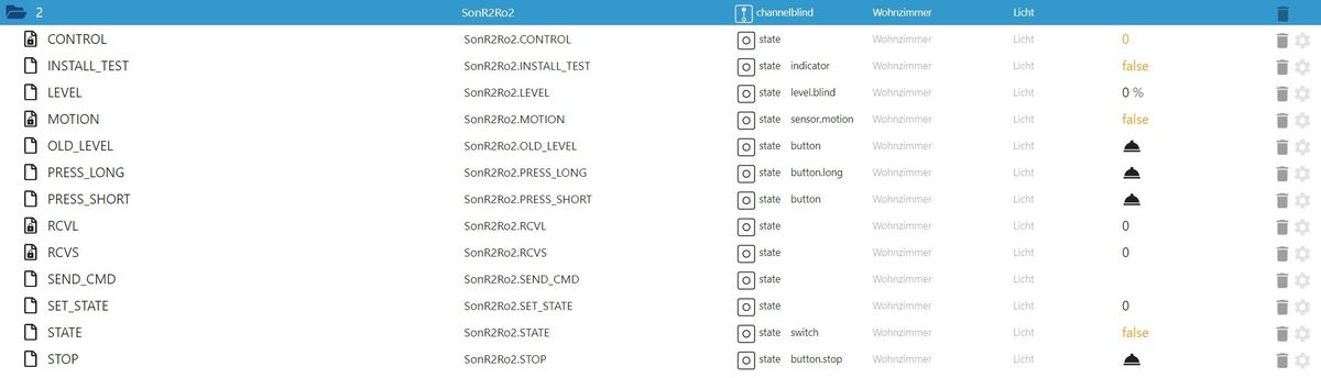

            Ich hatte es vorher schon über die STATE und LEVEL von dem vorhanden CUX-"Rolladen-Sonoff"objekt versucht. Leider auch ohne Erfolg. Sind diese Punkte auch nur "read only"?
              @andre-liebgott sagte: Sind diese Punkte auch nur "read only"?
              Nein. Teste "LEVEL" oder "PRESS_SHORT" im Tab "Objekte" bevor der DP im Skript verwendet wird.

                Wenn ich bei LEVEL den Wert ändere, bewegt sich der Rollladen. Als ich im "vorherigen" Skript jedoch einen Wert gesetzt habe, hat es nicht funktioniert. Darum habe ich diesen Weg nicht weiter verfolgt.

                  • Andre Liebgott
                    Sorry, ich stehe auf dem Schlauch. Die 20 sind doch ein Zahlenwert. Oder?
                      Homoran Global Moderator Administrators @Andre Liebgott last edited by
                      aber da nicht

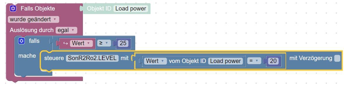

                      • DJMarc75
                        DJMarc75 @Andre Liebgott last edited by
                        @andre-liebgott ja, aber den Baustein
                        brauchst Du nicht sondern nur den Mathematik mit 20
                        quasi:

                          Dies ist der richtige Screenshot von dem Script, wo aber auch nicht funktioniert.
                          Danke, für euere Geduld und den Support!
                          DJMarc75 Homoran 2 Replies Last reply Reply Quote 0

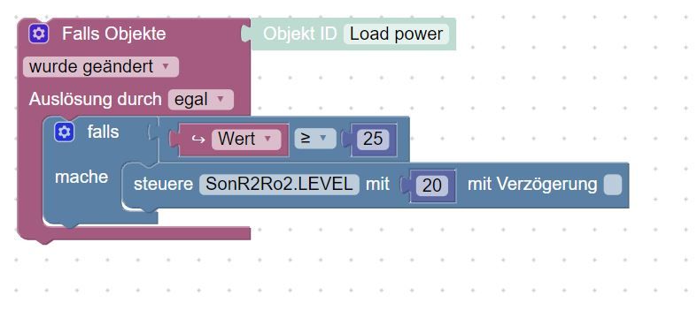

                          • DJMarc75
                            @andre-liebgott
                            mach das so wie oben gezeigt, dann klappt das auch

                              • Andre Liebgott
                                Es funktioniert jetzt!!!!
                                Vielen, vielen Dank. Ich wünsche einen schönen Abend
