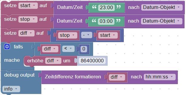

      Ich habe zwei Datenpunkte einen für Startzeit und einen für Endzeit:
      in beiden ist nur die Uhrzeit im Format HH:MM drinnen, ohne einem datum. Ich kann es zwar berechnen wenn die Startzeit z.B. 01:00 und die Endzeit 04:00 ist.
      Aber wenn es über mitternacht geht zB. von 23:00 bis 03:00 dann komm ich da nicht weiter. Ich brauche die Differenz in MIlisekunden für einen Timeout baustein.
      Vielleicht kann mir bitte jemand weiterhelfen. DANKE:

      • MartinP
        MartinP @ManfredHi last edited by
        @manfredhi in Minuten umrechnen.
        Falls Differenz negativ, 24*60 Minuten addieren
          paul53 @ManfredHi last edited by
          @manfredhi sagte: von 23:00 bis 03:00
            Funktioniert. DANKE euch !
