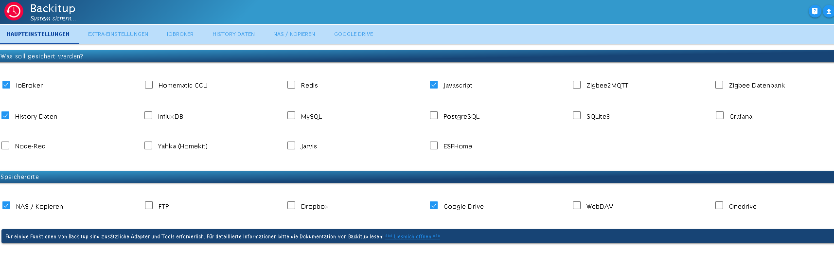

              Homoran da_Woody 2 Replies Last reply Reply Quote 0
                Homoran Global Moderator Administrators @Erich 1 last edited by
                @erich-1 und bitte noch den Reiter googledrive
                Dabei private (Zugangs-) Daten unkenntlich machen

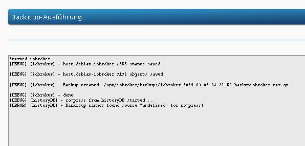

                              Erich 1 @Homoran last edited by Erich 1
                              @homoran Wie komme ich ins LOG?
                              Hab die Datensicherung mal manuell angestossen und da kommt seltsamerweise auch eine Fehlermeldung, die lokale Datensicherung existiert aber.

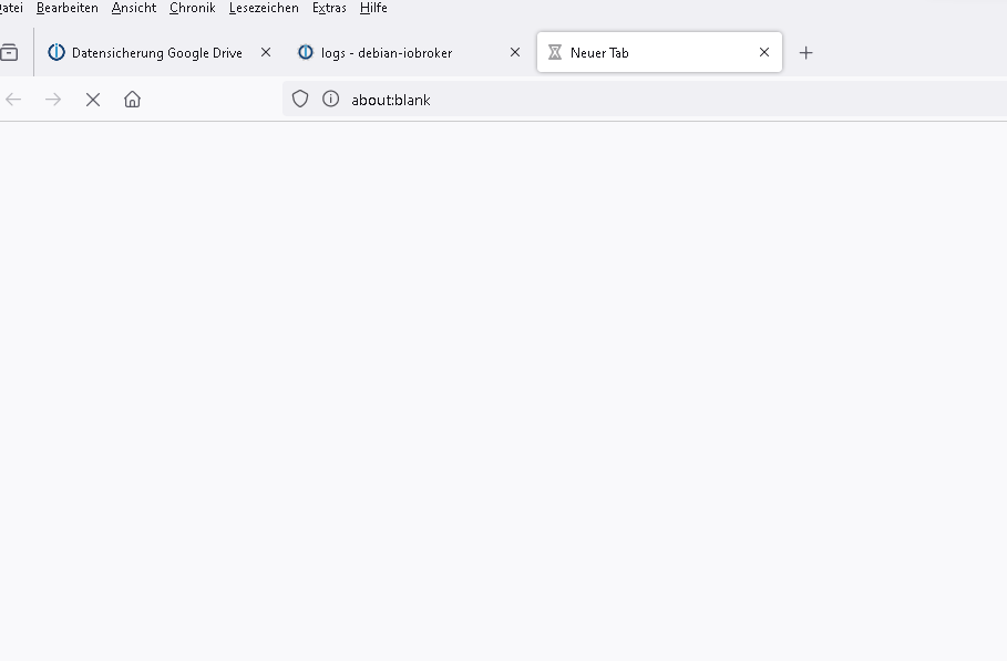

                                  @homoran Da geht nur ein neuer TAB auf, aber ansonsten tut sich in diesem TAB nichts. Irgendwie mache ich wohl was nicht ganz richtig ...
                                    @erich-1 sagte in Datensicherung Google Drive:
                                    ein neuer TAB
                                    zeigen!

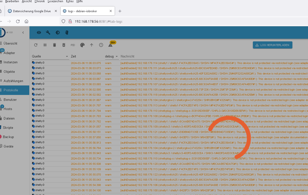

                                    • E
                                        Homoran Global Moderator Administrators @Erich 1 last edited by Homoran
                                        joa, dafür sollte man ab und zu ins log sehen.
                                        Dein shelly lähmt das ganze System, indem er im Millisekundentakt Meldungen absetzt
                                          Thomas Braun Most Active @Erich 1 last edited by
                                          @erich-1
                                          Und eklatanter Update-Stau.
                                          Schau das du die Kiste auf einen vollständig aktuellen Stand bekommst.
                                          Beim Betriebssystem angefangen über nodejs, den js-controller zu den 20 Adaptern...
