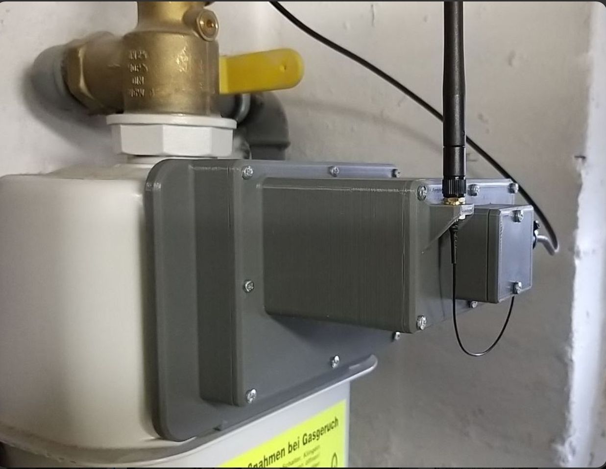

              @homoran AUch davon habe ich schon gehört. Das Dumme ist nur, dass die Näherungssensoren mit einer guten Empfindlichkeit so ca. 7 cm lang sind. Da knallt dann immer die Kellertür vor. Nicht soo prickelnd. ESPCam wäre auch meine Idee, wenn es dazu auch ein flaches Gehäuse gäbe.
                Homoran Global Moderator Administrators @Rene55 last edited by
                @rene55 sagte in Gaszähler Pipersberg BK-G4T auslesen:
                ggf. mit Umlenkspiegel.
                MartinP Rene55 2 Replies Last reply Reply Quote 0

                    @homoran Ja, z.B. Ich hab schon ein paar Bruchstücke von einem Spiegel auf der Werkbank. Schneiden krieg ich wohl auch hin. Aber die Befestigung . . . da hab ich noch keine Lösung.
                      Homoran Global Moderator Administrators @Rene55 last edited by Homoran
                      @rene55
                      muss ja nicht so aussehen! 8bwohl, bei ausreichend Platz ist das optimal
                      https://www.thingiverse.com/thing:4820301
                      ich finde auf die Schnelle gerade die mit Umlenkung nicht
                      Rene55 MartinP 2 Replies Last reply Reply Quote 0

                        @homoran sagte in Gaszähler Pipersberg BK-G4T auslesen:
                        ausreichend Platz
                        Das ist das Problem! Wenn du nochmal über die Spiegelei stolperst - denk an mich.
                        Ansonsten sollen wir mal warten was der TE noch zu berichten hat.
                                denk an mich.
                                aber immer doch
                                https://forum.iobroker.net/post/529513
