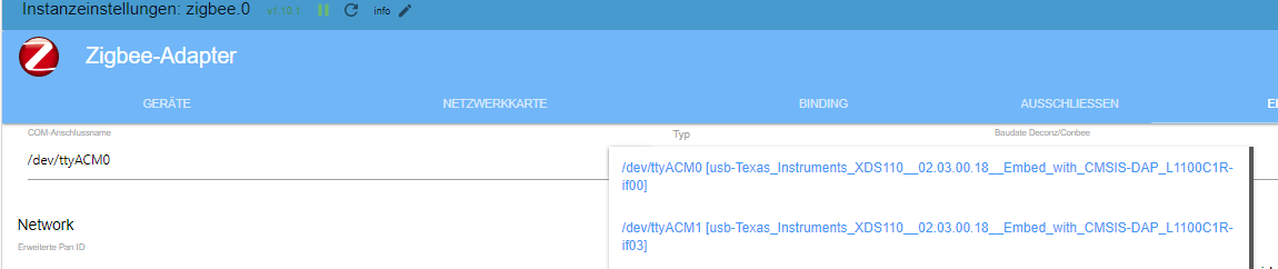

      toki1973 @Homoran last edited by
      @homoran Nein ich habe nur einen
        toki1973 @Thomas Braun last edited by
        @thomas-braun Das wird wohl nur verkürzt angezeigt
          Thomas Braun Most Active @toki1973 last edited by
          @toki1973
          Nein. Trag da den vollständigen Pfad ein:
          /dev/serial/by-id/usb-Texas_Instruments_XDS110__02.03.00.18__Embed_with_CMSIS-DAP_L1100C1R-if00
            Homoran Global Moderator Administrators @toki1973 last edited by
            @toki1973 sagte in Mulitihost:
            nein, du hast es verkürzt eingetragen.
            nach einem Neustart können sich die Ports ändern, deswegen auf das eindeutige device mappen!
              @homoran sagte in Mulitihost:
              aber hast du 2 zigbee-sticks am Rechner?
              Nein, aber einen mit zwei Interfaces.
                @thomas-braun ich habe mal den USB Port gewechselt - vlt. daher
                  @toki1973
                  Und genau solche Aktionen laufen glatter, wenn man by-id nimmt. Die Geräte Datei kann sich nämlich dann ändern, die ID nicht.
                  Kiste durchgepatcht?
                  iob diag
                  Schau nun wie aus?
                    @thomas-braun Ja sieht nun besser aus.
                      @toki1973
                      sudo usermod -a -G adm toki
                      sudo systemctl set-default multi-user.target
                      Und bring den js-controller und den influxdb-Adapter auf Stand.
