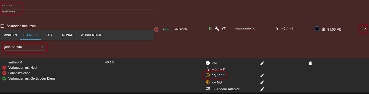

      kann es sein, dass die einstellungen für einen automatischen adapter restart (aktuell) nicht übernommen werden? egal was ich einstelle, der adapter startet jede minute neu (auch andere adapter getestet)
      ich kann dies auch nicht mehr rückgängig machen, sprich den restart entfernen.

        @massiveattack bitte Einstellungen zeigen
          ich möchte jede stunde einstellen, es ändert sich aber nichts. auch das einklappen des dialogs funktioniert nicht mehr (ganz rechts)

            @massiveattack * */1 heißt schon mal jede Minute in jeder Stunde
            Mach mal
            0 */1 * * *
            Das wäre dann immer zu Minute 0 in jeder Stunde
            MassiveAttack Homoran 2 Replies Last reply Reply Quote 0

              jo, ich kann das feld aber leider nicht editieren 🙂
              ich glaube vor ein paar tagen ging das noch, und vor allem da war der restart wirklich jede stunde, und nicht wie jetzt jede minute

                @massiveattack konnte das eben auch reproduzieren.
                Könnte ein Bug im Admin 6.15.1 sein - bitte dort mal auf Git ein Issue erstellen.
                  Mach mal
                  0 */1 * * *
                  dann braucht es doch kein /1 0 * * * * reicht

                    ja, aber ich kann NICHTS editieren

                      falls Du meinen Beitrag überlesen hast:
                      geh mal auf die Admin Version 6.14.1 zurück und teste das ganze nochmal 😉

                          @massiveattack sagte in Automatischer Adapter Restart:
                          konntest du es auch reproduzieren
                          jo, auf meinem Testsystem mit Admin 6,15,1 - auf meinem anderen System mit Admin 6.14.1 hab ich das Problem nicht

                            mit 6.14.1 kann ich zwar wieder löschen, aber hier "0 * * * *" kann ich nichts editieren
                            EDIT: naja, irgendwie glaubi ich doch hinbekommen. richtig intuitiv ist das ganze nicht 🙂 😵

                              Du bist auf BETA unterwegs, deshalb ist manches eben nicht so wie man es sich wünscht 😉
                                zeigen!

                                  Siehe mein screenshot, die zeile mit den ***** kann ich nicht manuell editieren
                                      done -> https://github.com/ioBroker/ioBroker.admin/issues
