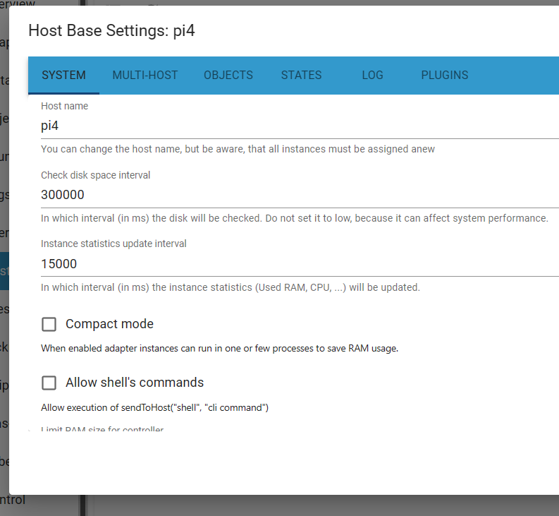

                        • Dr.Pie
                          Dr.Pie @mcm1957 last edited by
                          @mcm57 ok ... ich hab den COMPACT Mode global angehalten.
                          Die Meldungen sind weg, mal sehen für wie lange 👍
                          @mcm57 Telegram verwende ich nur im iob und auf dem Smartphone.

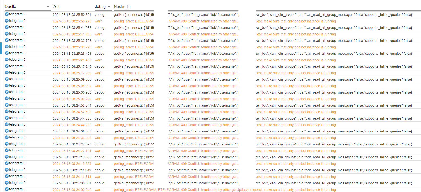

                                          • Dr.Pie
                                            Dr.Pie @arteck last edited by Dr.Pie
                                            Da ist es wieder.
                                            602
                                            27
                                            833
