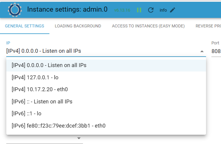

                                  Auf Port 8081 wird nur mittel :::8081 gelauscht. Bin nicht 100% sicher, aber das sieht nach nur IPv6 aus.
                                  Hab aber keine Ahnung ob man dem Admin irgendwie sagen kann schau nur auf IPv6 ...
                                  IPv4 hast du ja hoffentlich nicht urgendwie auf Linux Ebene beschränkt / deaktiviert.
                                  • mcm1957
                                    mcm1957 @mcm1957 last edited by mcm1957
                                    Kann es sein, dass du da ev. IPv6 ausgewählt hast?
                                    Frag mich aber nicht wie man das ändern kann wenn man keine Zugriff via GUI mehr hat 😞
                                    • mcm1957
                                      Ev. versuch den Rechner mal auf seine IPv6 Addresse anzusprechen.
                                      Oder richte testweise mal eine zweite Admin Instanz ein
