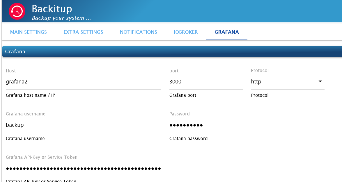

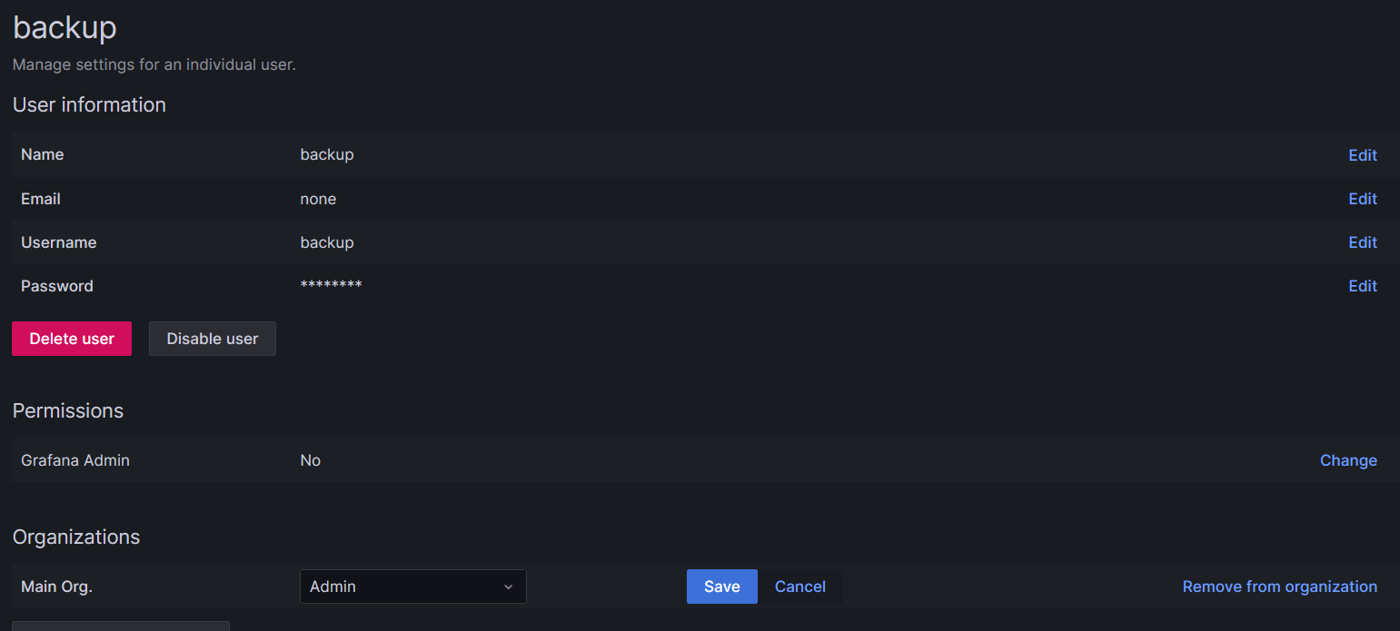

      Ich hätte da etwas in eine ähnliche Richtung, bei dem ich nicht so richtig weiß, wo ich anfangen soll.
      Die Adapter und auch das System sind aktuell.
      Grafana läuft im selben System wie auch der Iobroker.

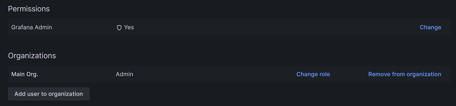

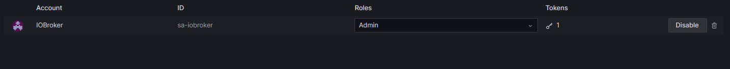

      Einstellungen und Token wurden geprüft und sind Inordnung.
      Grafana ist in der Version 10.3.3 Installiert.
      Die Info, was beim Backup als Fehlermeldung kommt, poste ich unten, so wie auch die Daten aus iob diag.
      Meldung beim Backup:

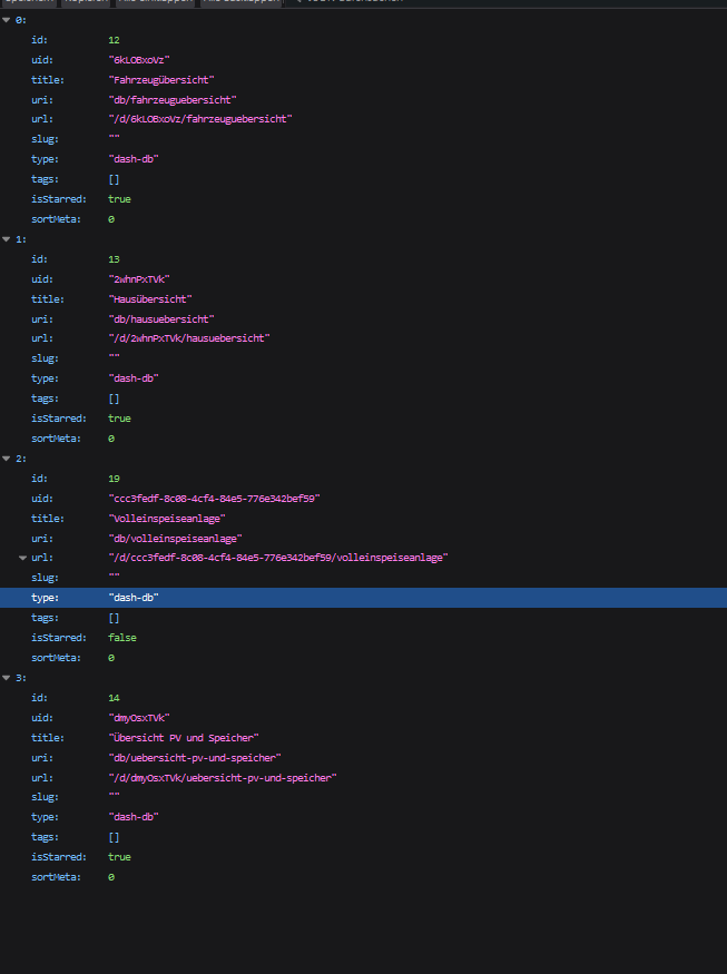

      [ERROR] [grafana] - Error on Grafana Dashoard 2whnPxTVk backup: AxiosError: Request failed with status code 500
      [DEBUG] [grafana] - found Dashboard: hausuebersicht
      [ERROR] [grafana] - Error on Grafana Dashoard backup: TypeError: Cannot read properties of undefined (reading 'data')
      [DEBUG] [grafana] - start Grafana backup compress ...
      [ERROR] [grafana] - Error on Grafana Dashoard dmyOsxTVk backup: AxiosError: Request failed with status code 500
      [DEBUG] [grafana] - found Dashboard: uebersicht-pv-und-speicher
      [ERROR] [grafana] - Error on Grafana Dashoard 6kLOBxoVz backup: AxiosError: Request failed with status code 500
      [DEBUG] [grafana] - found Dashboard: fahrzeuguebersicht
      [ERROR] [grafana] - Error on Grafana Dashoard ccc3fedf-8c08-4cf4-84e5-776e342bef59 backup: AxiosError: Request failed with status code 500
      [DEBUG] [grafana] - found Dashboard: volleinspeiseanlage

      • Marc Berg
        Marc Berg Most Active last edited by
        @gr33n93
        Hast du in der Backitup Konfiguration "admin" als Grafana User eingegeben?
        • G
          Gr33n93 @Marc Berg last edited by
          @marc-berg
          Nein, ich habe nur einen Admin Nutzer mit einem anderen Namen als Admin und dieser ist auch eingetragen. Wenn ich Admin als Nutzer eingebe, bekomme ich die Fehlermeldung 401 was bedeutet das die Anfrage unautorisiert ist.
          Marc Berg simatec 2 Replies Last reply Reply Quote 0
          • Marc Berg
            Marc Berg Most Active @Gr33n93 last edited by Marc Berg
            @gr33n93
            Und der andere User + der Serviceaccount hat die vollen Rechte?
            Gibt es mehrere Organisations in Grafana?
            • simatec
              simatec Developer Most Active @Gr33n93 last edited by
              @gr33n93 https://github.com/simatec/ioBroker.backitup/wiki/ioBroker.backitup-Wiki-Deutsch#grafana-backup

                Gr33n93 @Marc Berg last edited by Gr33n93
                @marc-berg
                Richtig.
                Nein, es gibt nur eine Organisation.
                • G
                  Gr33n93 @simatec last edited by
                  @simatec
                  Das habe ich mir schon vor dem Post durchgelesen und ist so wie dort beschrieben erledigt.
                  Die Fehlermeldung bleibt.
                      @marc-berg
                      Die Namen der Dashboards, werden von Grafana als uid ausgegeben.
                      Ich setze mal eben was auf und schau, ob es da dann funktioniert.
                      • simatec
                        @gr33n93 sagte in Fehler Backitup Grafana:
                        Naja nicht wirklich... Du benutzt nicht den User "Admin" und auch nicht den Servicetoken für den Admin User
                        G M 2 Replies Last reply Reply Quote 0

                            • Marc Berg
                              Marc Berg Most Active @simatec last edited by
                              @simatec sagte in Fehler Backitup Grafana:
                              So ist es aber leider und genau aus diesem Grund habe ich es in der Anleitung erfasst.
                              Wenn du es aber so nicht umsetzen magst, dann wird das Backup halt nicht funktionieren...
                              Ich weiß, dass das Nutzen des "Admin" Users schon oft bei der Fehlerbehebung geholfen hat, so ganz nachvollziehen kann ich es aber nicht. Bei mir läuft ein Grafana Backup (und Restore) auch mit einem Nutzer "backup" ohne Probleme.

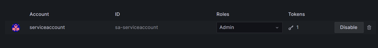

                              • G
                                Gr33n93 @simatec last edited by Gr33n93
                                @simatec
                                Ich kann es auch nicht nachvollziehen.
                                Ich habe nun Folgendes gemacht.
                                In Grafana nutzer wieder in admin umbenannt, dann getestet und festgestellt, dass der Fehler identisch ist.
                                Dann noch das Servicekonto auch mit dem Namen admin erstellt, dann getestet und es geht tatsächlich.
                                [DEBUG] [grafana] - Start Grafana Backup ...
                                [DEBUG] [grafana] - Created grafana_tmp directory: "/opt/iobroker/backups/grafana_tmp"
                                [DEBUG] [grafana] - Created dashboard directory
                                [DEBUG] [grafana] - Created dashboards_manually_restore directory
                                [DEBUG] [grafana] - Created datasource directory
                                [DEBUG] [grafana] - start Grafana request ...
                                [DEBUG] [grafana] - Grafana is available ... Status: 200
                                [DEBUG] [grafana] - Backup created: /opt/iobroker/backups/grafana_2024_03_06-14_47_40_Sicheung_IOBroker_und_Verbindungen_backupiobroker.tar.gz
                                [DEBUG] [grafana] - Try deleting the Grafana tmp directory: "/opt/iobroker/backups/grafana_tmp"
                                [DEBUG] [grafana] - Grafana tmp directory "/opt/iobroker/backups/grafana_tmp" successfully deleted
                                [DEBUG] [grafana] - done
                                Auch die UID wird nicht mehr angezeigt.
                                Mir wäre es viel lieber, den Namen admin komplett als Zugang in jedem System zu entfernen. Na ja, evtl kann man da ja eine Überarbeitung anregen.
                                Fazit: man halte sich an die Anleitung.
                                Nachtrag: Leider war die Funktion nur von kurzer Dauer. 2-mal hat es funktioniert und nun ist der bekannte Fehler wieder da.
                                Ich suche mal weiter. Was wir nun wissen, ist, dass es nicht an dem Namen Admin liegt.
                                Nachtrag: Wenn Grafana 10.4 auf einem externen Gerät läuft, ist das Back-up egal ob admin oder nicht kein Problem.
                                Wenn jemand eine Idee hat warum dies so ist, immer her damit
                                • simatec
                                  @gr33n93 Es hat nichts mit dem Namen "Admin" zu tun, sondern mit den Rechten innerhalb von Grafana.
                                  Da kann Backitup nichts machen. Zugriff auf die API von Grafana braucht es halt für das backup. Und die hat der Admin.
                                  Nur weil du einen User in "admin" umbenennst, hat er noch lange nicht die Rechte des Admins.
