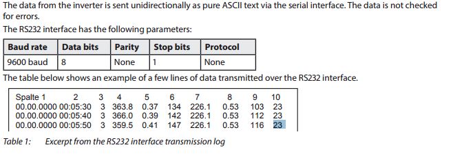

      laut Beschreibung soll ein WR per serieller Schnittstelle ASCII im Klartext Daten übertragen. Ich habe das vor Jahren schonmal mit VB ausgelesen und da war es auch so.

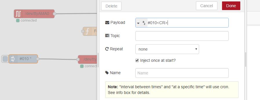

          ich habe den einen WR wieder auf RS485 umgestellt und jetzt ist wieder tote Hose in der Leitung. Vielleicht sehe ich ja auch den Wald vor lauter Bäumen nicht. Also nochmal: Es gibt 5 Wechselrichter, alle adressiert von 1-5 im RS485 Modus.
          Die ersten beiden Wechselrichter sollen so abgefragt werden:
          Das wäre die Abfrage in Node-Red.
          Hab ich mich da geirrt?
          Gruß Marco

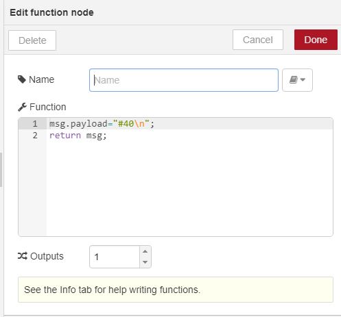

            Das <cr>ist ein Steuerzeichen. Wenn Du das so rüberschickst interpretiert er es auch als "<cr>".
            Du musst ihm das als ASCII-Steuerzeichen übermitteln.
            Probier mal statt <cr>einfach \n
            Wenn das nicht funktioniert musst du es über ein Function-Node einfügen.
            So würde ich das jetzt interpretieren.

                Habe das jetzt so ausprobiert. Die Anfrage scheint richtig, aber leider gibt es keine Antwort. :oops:

                    Es gibt einen Pi3 mit Erweiterungsschnittstelle RB-RS485 Schnittstelle. Wenn ich den bzw. die WR auf RS232 stelle, senden sie permanent im 3 Sekundentakt die Daten….. aber die sollten Klartext sein. (Sind sie leider nicht, siehe vorhergehende Beiträge)

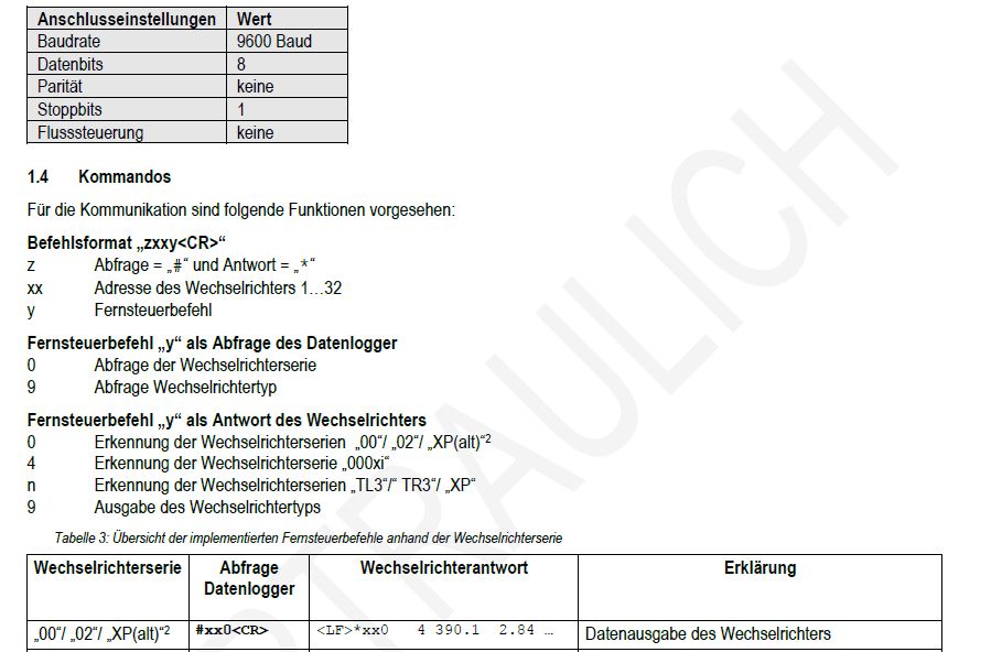

                      Der Auszug aus dem Datenblatt (in deinem 1. Beitrag) bezog sich aber nur auf RS232.
                      Das das mit der Kombi aus RS232-RS485 nix wird ist klar. Die Schnittstellen sind elektrisch verschieden.
                      Also muß schon beides auf RS485 laufen, wenn der PI eine 485er-Schnittstelle hat.
                      Aber was sagt das Datenblatt bzgl. der Einstellungen zu RS485?

                        Das erste Datenblatt ist die RS232. Da hatte ich die Wechselrichter auf RS232 gestellt und es kam nur Gulasch raus. Das zweite Datenblatt ist RS485. Alle WR auf RS485 gestellt und es kommt garnichts.

                                        ich habe jetzt einen WR per RS232 angeklemmt und umgestellt. Mit 'Screen' kommen die Daten im Klartext rüber:
                                        00.00.0000 05:39:30 4 499.6 3.15 1573 23 512 50 1414 50
                                        00.00.0000 05:39:40 4 499.6 3.14 1568 239.8 5.90 1410 50
                                        mit NodeRed erhalte ich wieder diese kryptischen Zeichen. Ich gehe mal davon aus, dass irgendwas mit Node-Red nicht stimmt.
