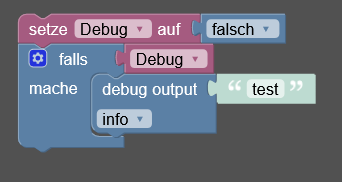

          oFbEQnpoLKKl6mbY5e13 @wrod last edited by oFbEQnpoLKKl6mbY5e13
          @wrod
          Oder eine Variable erstellen und jeden Debug-Baustein mit einem Falls-Baustein versehen. Dann kann man nur durch Setzen der Variable alle Debug-Ausgaben auf einen Schlag ein-/ausschalten.

              oFbEQnpoLKKl6mbY5e13 @JoJo58 last edited by
              @jojo58
              Richtig. Noch besser: Einen Datenpunkt erstellen. Dann kann man die Debug-Ausgaben sogar zur Laufzeit ein-/ausschalten.

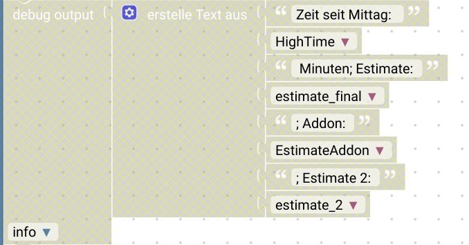

                @jojo58 Ich nehme während der Entwicklung immer komplexe debugs mit erstelle Text aus in dem Werte mit Erläuterungen stehen.
                Das ist für mich übersichtlicher
                Da brauch ich eh nur einen debug-Block zu deaktivieren

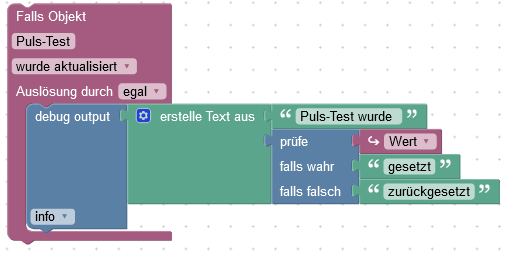

                        @gonzokalle said in [gelöst:] Blöcke in Blockly auskommentieren:
                        Kannst du bitte mal ein Beispiel einstellen?
                        Ich vermute, dass Homoran meint, dass er schon einzelne debug output blöcke deaktivert, es aber in jedem Block jeweils nur einer ist, weil er die Debug-Ausgaben zusammenfasst..
                        Man kann seine Debug-Ausgaben natürlich auch dadurch deaktivieren, dass man ihnen ein "schwaches" Level gibt (im Beispiel "info")

                            Homoran Global Moderator Administrators @Gonzokalle last edited by
                            @gonzokalle sagte in [gelöst:] Blöcke in Blockly auskommentieren:
                            klar!
                            Auf die schnelle
                            z.B.
                            oder
                            immer mehrere beteiligte Parameter/ Variablen um Rechnungen zu überprüfen

                                Homoran Global Moderator Administrators @Gonzokalle last edited by Homoran
                                Die sind jetzt nicht bunt, weil sie deaktiviert sind?
                                ja!
                                Da wird nur der debug-Block mit der rechten Maustaste angeklickt und dann auf (de)aktivieren geklickt
