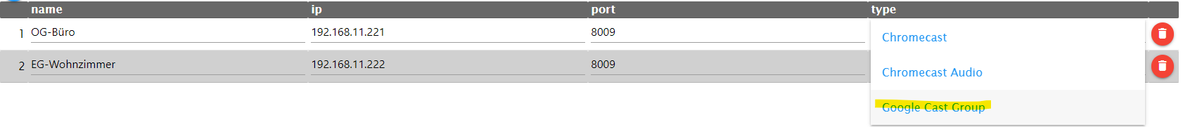

      Ich habe die nachfolgenden Einstellungen vorgenommen (wobei man Defaults eh nicht ändern kann).
      Sobald ich den Chrome-Adapter unter Devices erfasse (PS: Das Device ist erreichbar, über andere Geräte ansprechbar und befindet sich im selben Subnetz), erscheinen die folgenden Fehlermeldungen im Log. Ich habe jedoch nirgends eine Möglichkeit gefunden, ID’s oder MAC-Adressen zu ergänzen (nicht zuletzt, da ja der Datenbaum in den Objekten leer bleibt).
      Eingegebener Chrome-Adapter (unter Devices):

      • Devices
        ip: 192.168.11.221
        port: 8009
        type: Chromecast Audio

                Heinz W @Heinz W last edited by
                Problem gelöst
                Ich besitze einen Google Chromecast Audio und einen Google Chromecast Ultra.
                Entsprechend habe ich diese beim Typ als Chromecast Audio resp. Chromecast eingetragen. Seit ich beide auf Google Cast Group geändert habe, funktionieren der Adapter.
                Bleibt die Frage, wofür die beiden Typen sind, wenn nicht für das, was sie beschreiben 😉
                Danke für Eure Hilfe zur Selbsthilfe
