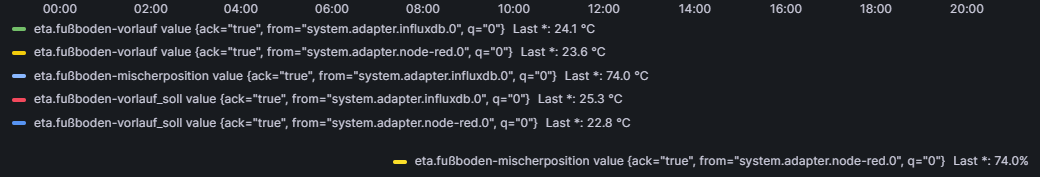

      mir ist heute aufgefallen, dass ich in Grafana teilweise doppelte Werte aus 2 bzw. 3 verschiedenen Adaptern aus influxDB über ioBroker erhalte.
      Ich protokolliere die Objekte über den influxDB Adapter in ioBroker bekomme jedoch teilweise trotzdem einzelne Werte aus dem Adapter system.adapter.node-red.0 in die Datenbank geschrieben. Kennt jemand dieses verhalten oder kann es sich erklären wo mein Fehler liegt?
      Über Node-Red hole ich mir nur die Werte, schreibe jedoch nicht direkt in influxDB.

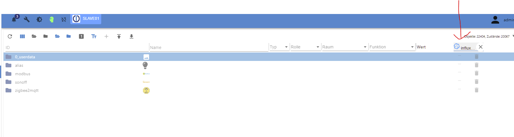

        arteck Developer Most Active @andreasploetz last edited by
        @andreasploetz guck doch einfach mal selsber nach
        was in die DB läuft
