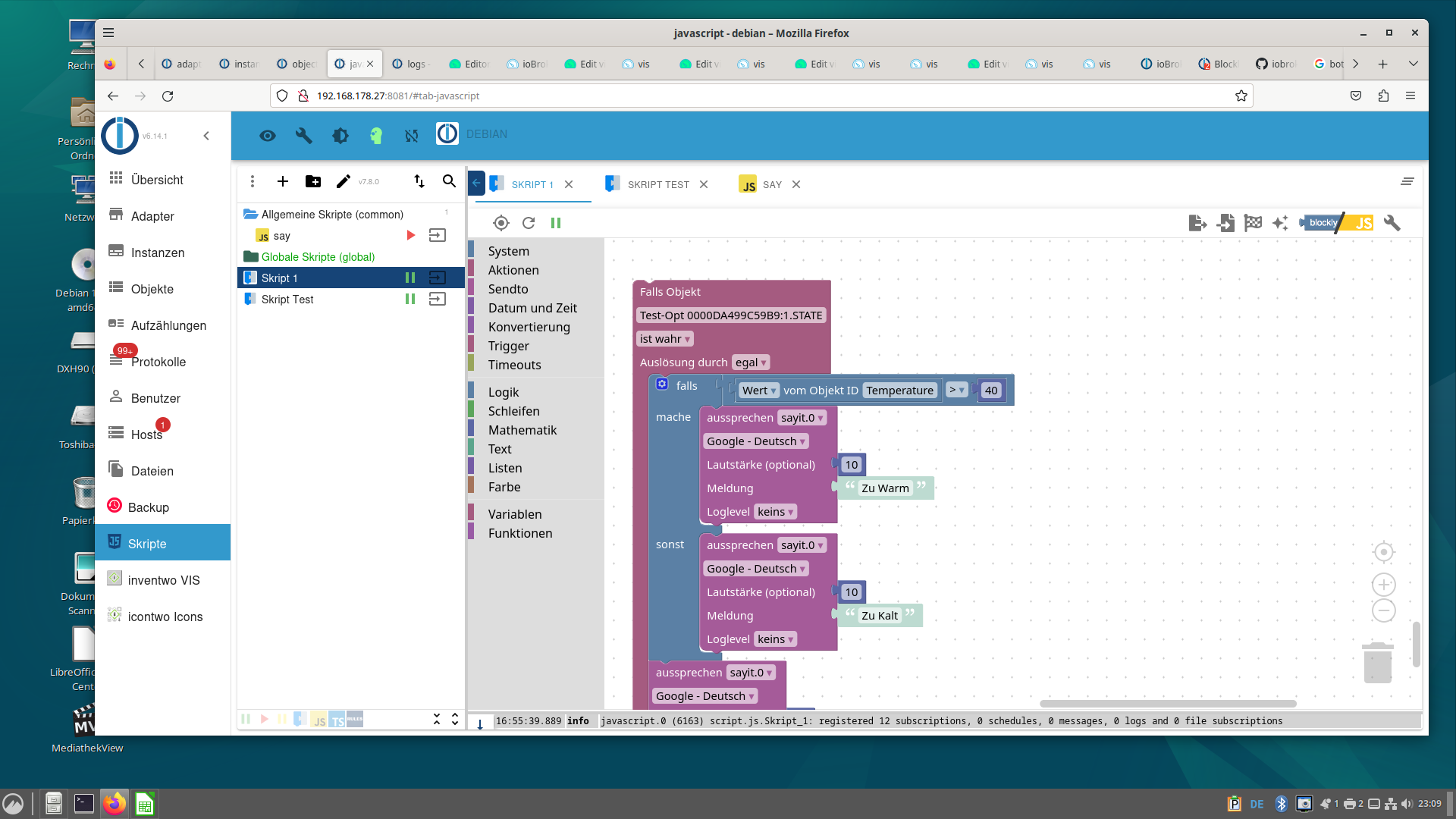

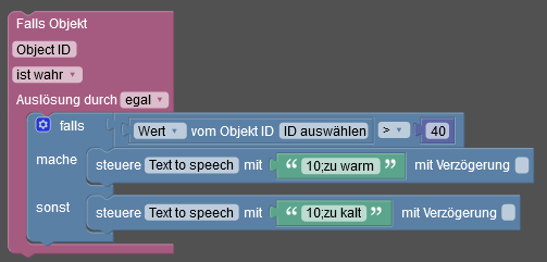

        Dann mach mal so:
         <block type="on" id=".f6$5Fhp5Ll%8%?}K#/!" x="-1062" y="-437">
             <block type="controls_if" id="bnWeXBR{C)M?$%*?)N+@">
                 <block type="logic_compare" id="~Mr:{q_2wR;quLdU;IAA">
                   <field name="OP">GT</field>
                     <block type="get_value" id="#4@FMBE(*hi!rjKlPufD">
                       <field name="OID">ID auswählen</field>
                     <block type="math_number" id="Q8M2GdEaFxUAhhQHX_,}">
                       <field name="NUM">40</field>
                 <block type="control" id="A93S~ANguEUlcz$oNG!x">
                   <field name="OID">sayit.0.tts.text</field>
                     <block type="text" id="Z/qN3W?F;m{7/k,FVF4y">
                       <field name="TEXT">10;zu warm</field>
               <statement name="ELSE">
                 <block type="control" id="0S[s(Zwc/@id*KBHuYxA">
                     <block type="text" id=":;-oLy:.r,}:iF(U_ton">
                       <field name="TEXT">10;zu kalt</field>

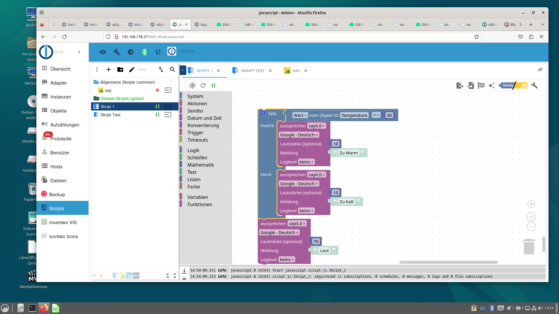

          @djmarc75 vielen Dank, darf ich fragen wie Deine Instanzen Einstellung für sayit in debian ausschaut. Speaker test in debian , VLC Mediaplayer Wiedergabe funktioniert. Viele Grüße
