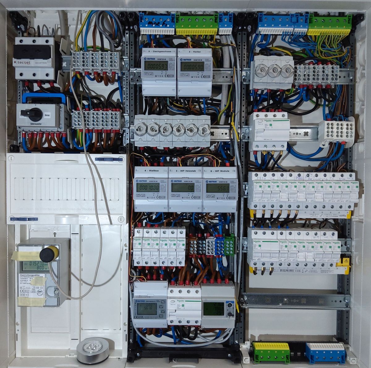

                Homoran Global Moderator Administrators @mcm1957 last edited by
                @mcm57 sagte in 3phasen Relais IOBroker Anbindung, große Kabelquerschnitte:
                Dazu muss bereits jetzt ein Schaltgerät vorhanden sein wobei des auch im Wechselrichter integriert sein kann. Am einfachsten wäre es den Wechselrichter davor, also in Richtung EVU Netz, anzuschließen.
                Das ist bei mir hier erfolgt:
                Die mittlere "Reihe" ist bei Stromausfall spannungslos (bis auf die Zähler, die sn der rechten Reihe hängen)
                und
                @martinp sagte in 3phasen Relais IOBroker Anbindung, große Kabelquerschnitte:
                Zur Strommessung
                ist da ein SDM72 eingebaut worden
                W D 2 Replies Last reply Reply Quote 0
                • W
                  warp735 @Homoran last edited by
                  Hoppla... rechts muss man aber aufpassen. Berührungssicher sieht anders aus...
                    Homoran Global Moderator Administrators @warp735 last edited by Homoran
                    @warp735 sagte in 3phasen Relais IOBroker Anbindung, große Kabelquerschnitte:
                    jepp, hab mich auch gewundert was der Eli da gezaubert hat.
                    Der hat wohl gedacht das sieht später so
                    aus.
                    • mcm1957
                      mcm1957 @Homoran last edited by mcm1957
                      Kontaktier den Elektriker doch nochmal. Da fehlen die Abdeckungen - wenn er auch den Schrank geliefert hat dann hat er die wohl vergessen zu montieren. Hoffe du bekommst die noch nach - aber je früher du dich drum kümmerst umso besser. So ist das ... no comment ...
                      P.S. Aber immerhin besser als der Elektriker im Betrieb eines Freundes der vergessen hatte alle SCHUTZLEITER anzuklemmen. Waren sauber bis in den Schrank verlegt und dort gebündelt aber nicht angeklemmt. Ist erst beom nächsten Befund aufgefallen. GsD ist nix passiert. grmmlll
                        Homoran Global Moderator Administrators @mcm1957 last edited by Homoran
                        nee, die sind drauf.
                        Das sind die guten alten Gabelschuh-Brücken, zusätzlich zum Kamm.
                        MartinP mcm1957 2 Replies Last reply Reply Quote 0

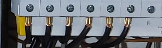

                        • MartinP
                          MartinP @Homoran last edited by
                          @homoran Hier ist es z. B. gefährlich ...
                            Homoran Global Moderator Administrators @MartinP last edited by
                            Ja! d'accord! Gar keine Frage.
                            aber die Abdeckungen sind dahinter, und das sind die Gabelbrücken zur Verbindung der Reihen.

                                Dieter_P @Homoran last edited by Dieter_P
                                @homoran said in 3phasen Relais IOBroker Anbindung, große Kabelquerschnitte:
                                Nur weil ich da schon öfters sehr gefährliche Dinge gesehen hab. Rechts der 40A FI über den ich alle LS-Automaten vermute, hat hoffentlich darüber auch nur 40A Neozed-Sicherungen als Vorsicherung?
                                Sonst, schöner Kasten bei der Füllung 👍 Muß man erstmal über die Zeit so ordentlich halten.
                                P.S.: und die Gabelbrücken waren über Jahrzente Standard. Solange die festsitzen Null-Problem damit. da gibt es anderes.
                                  Homoran Global Moderator Administrators @Dieter_P last edited by
                                  @dieter_p sagte in 3phasen Relais IOBroker Anbindung, große Kabelquerschnitte:
                                  ist erst ganz frisch für Wärmepumpe und Batterie.
                                  hmmm, weiss ich ehrlich gesagt nicht, ob der überhaupt zusätzlich abgesichert ist.
                                  Die darüber laufende abgesicherte Last sollte die 40A aber nie erreichen. Das war im alten Schrank noch so und der Elktriker hat dasexplizit angesprochen. Dafür wurden weitere FI in den Unterverteilungen eingebaut.
                                  • mcm1957
                                    Nö
                                    Da müssen so wie im Bereich links unten komplette Abdeckungen drüber.
                                    So entspricht der Schrank mit Sicherheit nicht einem laienzugänglichen Verteilerkasten.
                                    Auch die SChrauben der Sicherungsautomaten müssen m.W. nach abgedeckt sein. Und die Zugänge zu den Steigleitungsklemmen sind oben/unten auch nicht abgedeckt wo kein Kabel drinnen steckt. Da kommst auch mit dem Finger ran wenn du draufdrückst.
                                    Normalerweise werden auf die vertikalen Leisten Kunststoffhalter aufgeklipst und auf die dann Abdeckungen wie du sie links untern beim Zähler hast aufgesteckt. Schau mal von wem der Verteilerschrank ist (Hersteller). Da gibts (hoffentlich noch) passende Abdeckungen damit der so aussieht wie in deinem zweiten Foto.
                                    mcm1957
                                    P.S: Wir brauchen dich noch länger - also sicher deinen Sicherungskasten.
                                      Das solltest Du sicher stellen. Erlaubt sind 2 Methoden:
                                      A) Du schließt im Nachgang nur soviele Automaten an dass die 40A nie erreicht werden. D.H. 40A/16A= 2 Automaten 😰
                                      B) Du wählst eine passende Vorsicherung.
                                      Sieht aber danach aus als ob es davor über die Neozed/Schraubsicherungen geht. Sind da 40A Sicherungen drin ist alles gut. Nur wegen der Verkabelung und es passen auch 63A rein, da macht der FI nicht mit....im Worst-Case-Fall

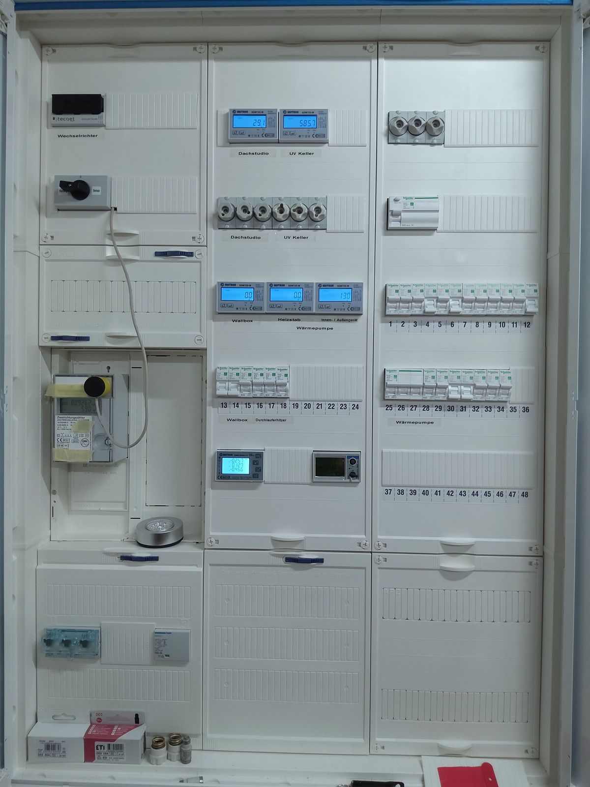

                                        so sieht der doch aus!
                                        Das andere Foto ist aus der "Bauzeit"
                                        mcm1957 1 Reply Last reply Reply Quote 1
                                        • mcm1957
                                          Sorry das hab ich nicht verstanden. Ich dachte der ist so offen und er andere ein anderer Verteiler.
                                          Alles gut.
                                          HINTER den Abdeckungensmodulen kann auch blankes sein. Wenn due 300A Stromschienenverteiler hättest wären die wohl auch blank. 🙂
                                          • mcm1957
                                            @martinp said in 3phasen Relais IOBroker Anbindung, große Kabelquerschnitte:
                                            Bei Gelegenheit schau dir mal den Querschnitt der Verbindern an. Die schwarzen Kabel sind ja offensichtlich die vertikalen Verbindungen zwischen den Sicherungsreihen und dem FI oberhalb. Die wirken am Foto wie 2,5mm2. Das wäre ein wenig dünn. Bei der Sicherungsanzahl und wahrscheinlich 25A FI Vorzählersicherungen wären da 4mm2 minimal (normal 6mm2) angebracht. Aber ev. täuscht das Bild auch.
                                            Und damit vertschüss ich mich schon mal. Bin froh dass du nicht einen offenen Verteiler in deinem Haus betreibst.
