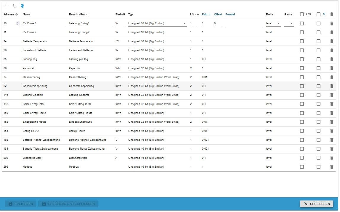

        • Codierknecht
          Codierknecht Developer Most Active @Homoran last edited by
          @homoran sagte in Register Solax/QCells:
          Aber wie viele brauchst du denn wirklich?
          Gute Frage. Aber später rauswerfen ist einfacher als händisch einzutragen 😉
          Ich denke mal, die wichtigsten habe ich drin.

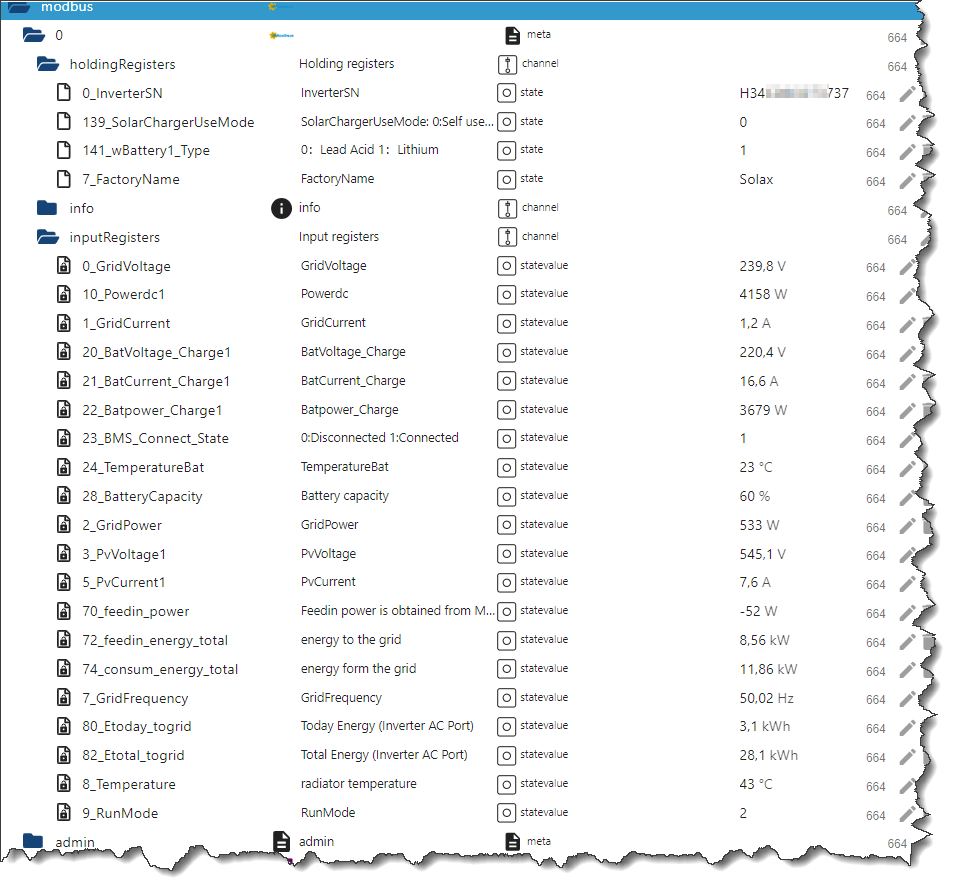

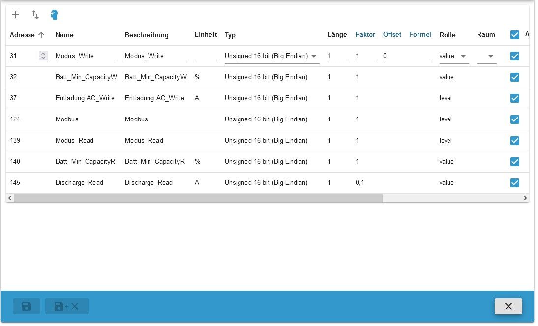

                docsnyder7 last edited by docsnyder7
                @codierknecht
                hab auch ne Solax G3.. das sind meine im gebrauch.
                bei den holdings hab ich welche mit W oder Write, dass sind die die auch beschrieben werden zwecks Akkuentladung bei EAuto Ladung etc
