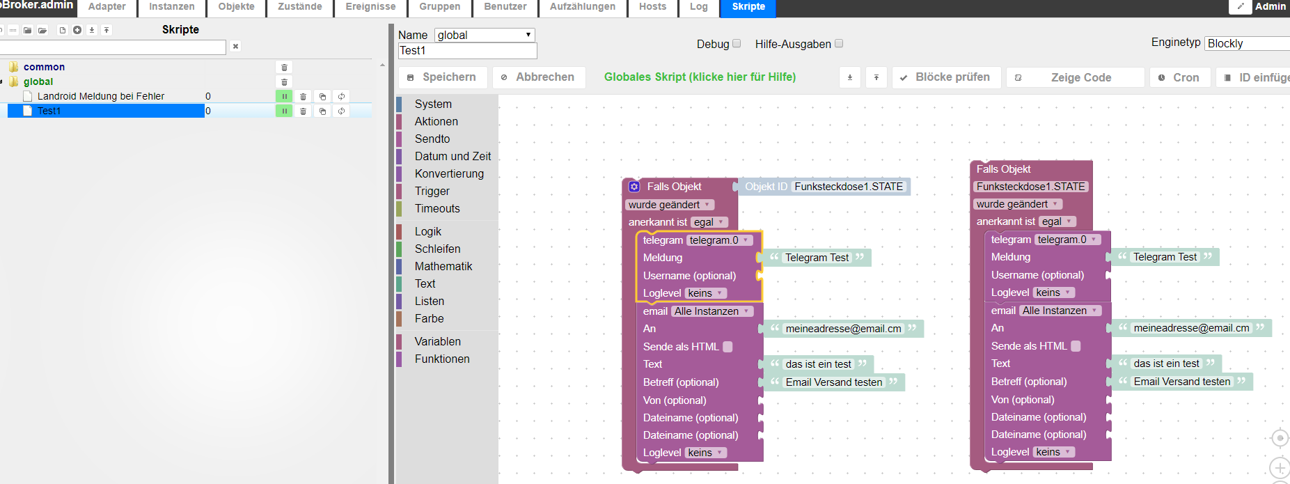

      Hallo Leute,
      Ich bin Blockly Anfänger und versuche mich gerade an das Ganze heranzutasten.
      Ich habe zum testen mal ein kleines Blockly Script gemacht um zu sehen ob es auch ausgeführt wird
      Ich hab als Test meine Homematic Funksteckdose eingebunden und möchte wenn sich der Wert ändert (sprich wenn ich sie einschalte oder ausschalte) ich eine Email und eine Message auf Telegram erhalte.
      Ich habe das mal in 2 Varianten probiert.
      Aber leider passiert nichts wenn ich meine Funksteckdose ein oder ausschalte.
      Kann mir jemand auf die Sprünge helfen und mir sagen was ich hier falsch mache ?
      Vielen Dank schon mal im Voraus.
      lg
      mandragora
      • AlCalzone
        Lege das Skript mal nicht als globales Skript ab, sondern in den "Hauptordner" oder einen eigens dafür erstellten.
        Global heißt, es wird allen nicht-globalen Skripten automatisch hinzugefügt, läuft aber nicht eigenständig.

            Hallo AlCazone,
            VIelen Dank für die schnelle Antwort
            Genau das war schuld..
            lg
            mandragora
