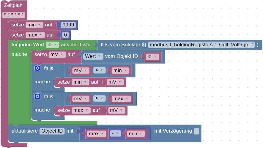

      Ich möchte gerne von 16 Zellspannungen die DiffVol berechnen.
      Dh ich muss zu jedem Zeitpunkt (oder s) die min max Werte finden und dann die Differenz berechnen.
      (da ich nicht weiß, wie man es in der influx oder grafana löst....)
      Besten Dank für Tips.

        @humidor sagte: min max Werte finden und dann die Differenz berechnen.
        Wirklich jede Sekunde?

          @paul53 die Werte kommen ca. jede Sekunde, man kann das auch reduzieren, so aggressiv muss diese Berechnung nicht sein, es ist nur wichtig Ausreißer von den Zellspannungen zu erkennen und ggf. eine Notabschaltung zu initiieren.
          ich schaue mir dein Blockly an, besten Dank

            @paul53 habs nachgebaut, fkt. natürlich einwandfrei, besten Dank
            das wird mein fall back, sollte ich es in grafana nicht schaffen.
            Danke!
