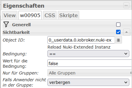

        oFbEQnpoLKKl6mbY5e13 @SebasDi last edited by oFbEQnpoLKKl6mbY5e13
        @sebasdi
        Dann blende den Button mit "Sichtbarkeit" doch einfach aus.
        Das wird wohl mit VIS2 auch noch gehen.
        SebasDi 1 Reply Last reply Reply Quote 1

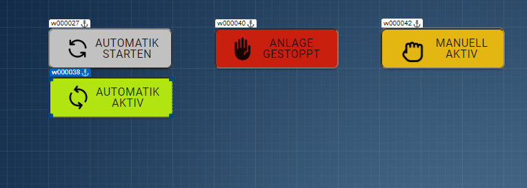

        • SebasDi
          SebasDi @oFbEQnpoLKKl6mbY5e13 last edited by
          @ofbeqnpolkkl6mby5e13
          Habe ich so realisiert. Benötige dann aber einen zweiten Button der den ausgeblendeten genau überlagert um den Status anzuzeigen.
          Wie du hier im Screenshot sehen kannst, habe ich den "Automatik" Button zweimal erstellt. Wenn ObjectID=0 ist der graue Button zu sehen. Wenn dann ObjectID=1 verschwindet der graue Button und der grüne erscheint.
          Ist aber alles sehr umständlich und meiner Ansicht nach nicht so professionell. Zudem hängt die Visu oft und man muss den versteckten Button zuerst kurz antippen, damit die Signale rausgehen. Warum auch immer.

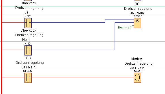

                                paul53 @SebasDi last edited by paul53
                                @sebasdi sagte: Checkbox, die mir beim Aktivieren in der Visu einen separaten Netzwerkeingang schaltet und beim Deaktivieren einen anderen Netzwerkeingang schaltet. Abhängig vom Status der ObjectID.
                                Also zwei Taster - einer für Set, der andere für Reset? Das geht wohl nur mit Skript.
                                const idM1 = 'S7...';
                                const idNI1 = 'S7...'; // Set
                                const idNI2 = 'S7...'; // Reset
                                on({id: idM1, change: 'ne', ack: false}, function(dp) {
                                    if(dp.state.val) setState(idNI1, 1);
                                    else setState(idNI2, 1);
                                SebasDi 2 Replies Last reply Reply Quote 1
                                      @sebasdi sagte: Würde das mit dem Ding hier funktionieren?
                                      Keine Ahnung: Damit kann ich nichts anfangen.
                                      EDIT: Versuche es mal mit Javascript:
                                      const idM32 = 'S7.1...M32'; // Anpassen!
                                      const idNI32 = 's7.1.DBs.DB1.NI32'; // Set
                                      const idNI33 = 's7.1.DBs.DB1.NI33'; // Reset
                                      on({id: idM32, change: 'ne', ack: false}, function(dp) {
                                          if(dp.state.val) setState(idNI32, 1);
                                          else setState(idNI33, 1);
                                      • SebasDi
