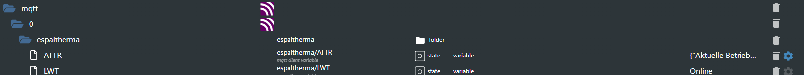

      Dazu bekomme ich unter anderem per MQTT Daten geschickt in Form eines JSON Strings. Diese kommen auch in ioBroker an (mit dem MQTT Server/Client Adapter).

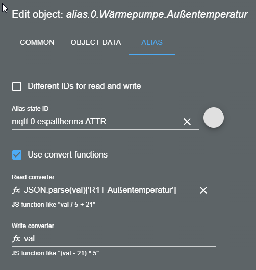

        paul53 @sh-hedge last edited by
        @sh-hedge sagte: Wie bekomme ich denn aus dem JSON ein Objekt in ioBroker?
        Alias-Datenpunkte erstellen für die Werte aus dem JSON und Lesekonvertierung anwenden. Wenn bei der Lesekonvertierung geholfen werden soll, müssen wir den Inhalt des JSON kennen: Bitte in Code tags posten!

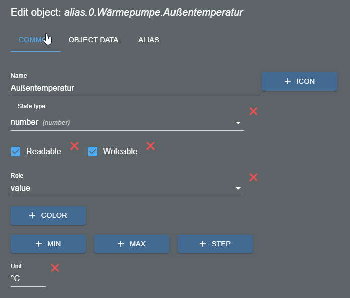

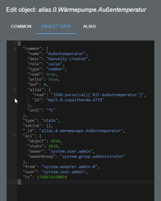

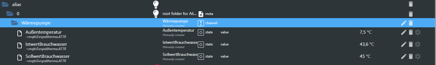

              Ich habe es jetzt ein stückweit gelöst, finde es aber noch zu umständlich. Das geht doch bestimmt auch einfacher.
              Ich habe jetzt angefangen für jeden Wert den ich aus dem JSON brauche ein Alias manuell anzulegen.

                paul53 @sh-hedge last edited by paul53
                @sh-hedge sagte: für jeden Wert den ich aus dem JSON brauche ein Alias manuell anzulegen.
                Das passt so, da ohnehin individuelle Anpassungen erforderlich sind.
                Ich würde aus "alias.0.Wärmepumpe" ein Gerät machen und darunter Kanäle verwenden für z.B. "Heizung", "Brauchwarmwasser", ...
                Umlaute in der ID vermeide ich (nicht im Namen).
