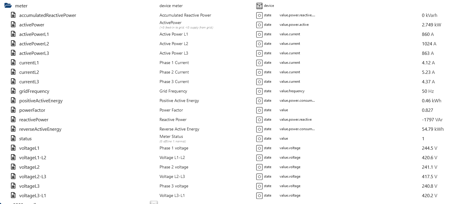

                  welchen?
                  D Homoran Codierknecht paul53 4 Replies Last reply Reply Quote 0
                    docsnyder7 @Maschl last edited by
                    @maschl
                    feedin muss da was auftauchen.. das wäre der Einspeisepunkt..
                      Homoran Global Moderator Administrators @Maschl last edited by Homoran
                      @maschl das sieht nicht unbedingt wie ein Smartmeter aus, da wäre es OBIS 2.8.0.
                      aber das müsste reverse active Power oder active Power sein, wenn das bei meter die Werte vom Einspeisepunkt sind

                        Codierknecht Developer Most Active @Maschl last edited by Codierknecht
                        @maschl sagte in PV-Anlage mit Akku --> Einspeisung berechnen:
                        welchen?
                        Gegenfrage: Was ist das für ein System?
                        Vielleicht kann Dir ja jemand das passende Register nennen.
                        "activePowerLx" hat vermutlich die falsche Einheit.
                        Bei "power" sollten es Watt sein. 1.000 Ampere wäre schon recht sportlich 😉

                          @codierknecht sagte in PV-Anlage mit Akku --> Einspeisung berechnen:
                          actovePower" hat vermutlich die falsche Einheit.
                          da hast du recht, aber da steht 2749 kW, oder soll das 2,749 kW sein, dann passt das
                          EDIT
                          Das geht ja überall drunter und drüber 😂

                            Codierknecht Developer Most Active @Homoran last edited by
                            Hab's korrigiert. Ich meinte die einzelnen Phasen.

                                paul53 @Maschl last edited by paul53
                                @maschl sagte: welchen?
                                Bei "meter.activePower" (2.749 kW) zeigt die Beschreibung: > 0 Einspeisung; < 0 Bezug.

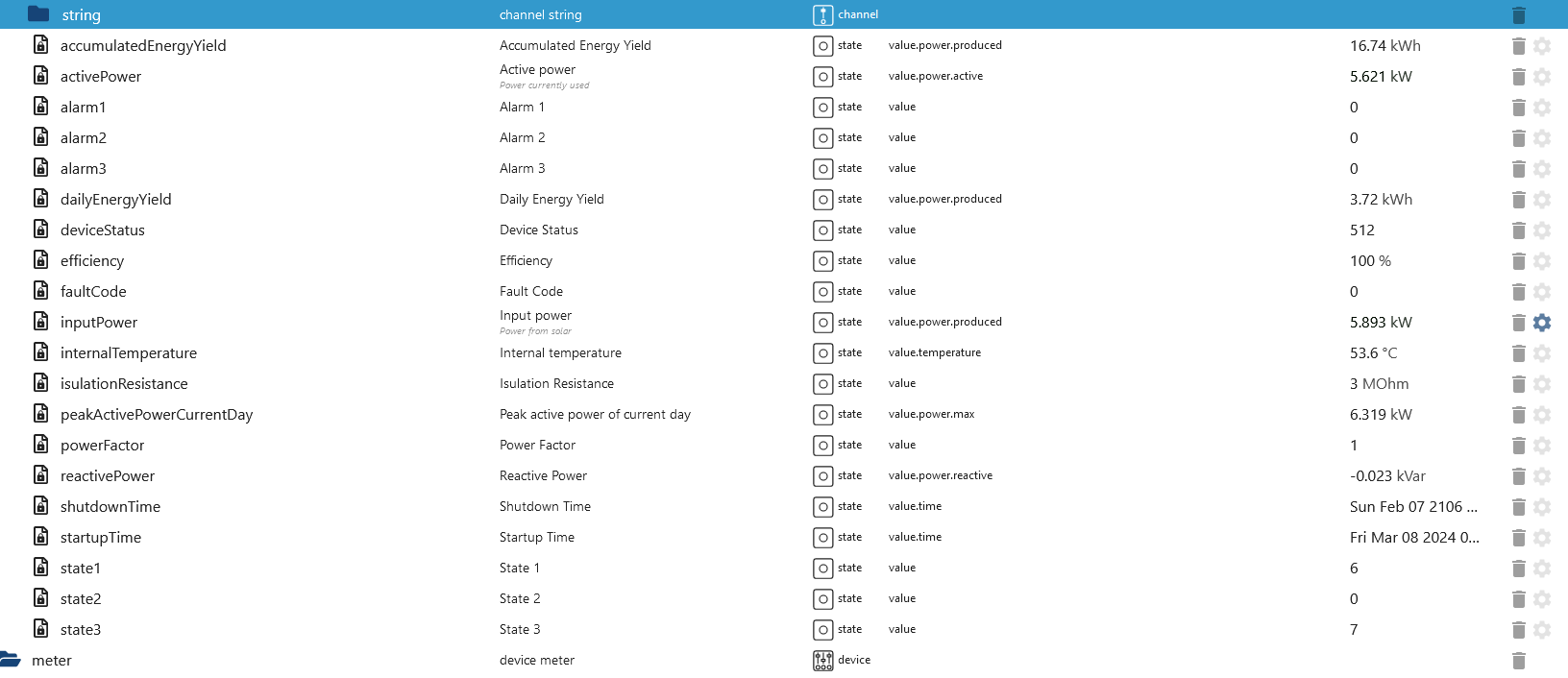

                                  hier auch?
                                  dann frage ich mich wieso da ein positiver Wert steht, wenn bei String 5.893kW stehen.
                                  Das wird wohl die Produktion sein
                                  EDIT:
                                  Quatsch, passt ja

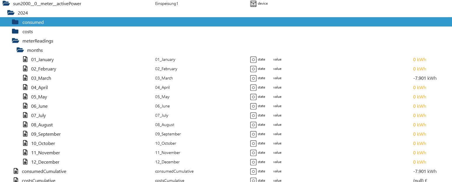

                                    Ich bekomme mit Sourceanalytics negative Werte ...
                                      Das hat jetzt nichts mehr mit dem Thread zu tun.
                                      Da ist wohl SA nicht korrekt konfiguriert
                                      Bitte eigenen Thread dafür aufmachen
