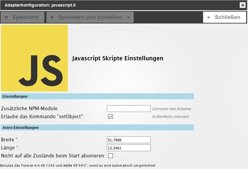

                        Weiss jemand, wie man die dem Javascript-Adapter bereits aus der Konfiguration bekannten Koordinaten auslesen kann ? `
                        probier mal:
                        var json = getObject("system.adapter.javascript.0");
                        var data = JSON.stringify(json, null, 2);
                        log(data); // gibt alle enthaltenen Werte im Log aus
                        var result = JSON.parse(data);
                        log("----------------------");
                        log("latitude: " + result.native.latitude);
                        und danke für Dein Script!

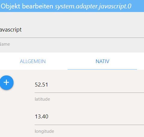

                              Ergebnis von getObject ist schon ein JAVA Objekt, man muss nicht stringify und dann parse machen.
                              var result = getObject("system.adapter.javascript.0");
                              var lat = result.native.latitude;
                              var long = result.native.longitude;

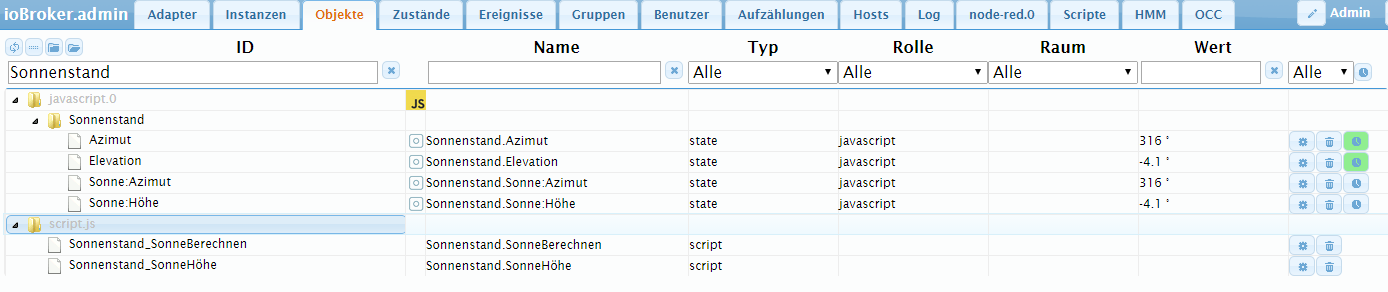

                                        • derAuge
                                          derAuge last edited by
                                          leider ist das Ergebniss "null" - NaN
                                          log
                                          avascript-0 2015-07-06 18:01:00 warn script.js.Sonnenstand: sunpos: {"azimuth":null,"altitude":null}
                                          Zustände
                                          • javascript.0.Sonne:Höhe Sonne:Höhe Sonne:Höhe NaN false javascript.0 2015-07-06 18:03:01 2015-07-06 12:41:00
                                          javascript.0.Sonne:Azimut Sonne:Azimut Sonne:Azimut NaN false javascript.0 2015-07-06 18:03:01 2015-07-06 12:41:00
                                          javascript.0.Sonnenstand.Elevation Sonnenstand.Elevation Sonnenstand.Elevation NaN false javascript.0 2015-07-06 18:03:00 2015-07-06 18:01:00
                                          javascript.0.Sonnenstand.Azimut Sonnenstand.Azimut Sonnenstand.Azimut NaN false javascript.0 2015-07-06 18:03:00 2015-07-06 18:01:00
                                          was macht ihr anders?
                                            paul53 last edited by
                                            @derAuge:
                                            was macht ihr anders? ` @derAuge:
                                            javascript-0 2015-07-06 15:12:00 warn script.js.Sonnenstand: longitude: 6,87
                                            javascript-0 2015-07-06 15:12:00 warn script.js.Sonnenstand: latitude : 51,85 `
                                            Tausche mal das Komma in den Koordinaten gegen einen Punkt aus.
