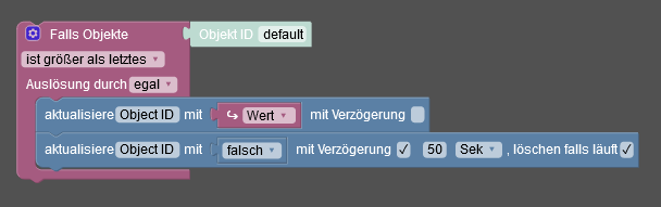

              • DJMarc75
                DJMarc75 @Negalein last edited by
                @negalein
                @BananaJoe meinte es glaub eher so:
                Negalein 1 Reply Last reply Reply Quote 1

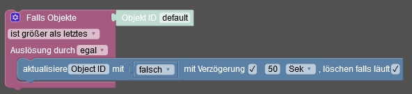

                • Negalein
                  Negalein Global Moderator @DJMarc75 last edited by
                  @djmarc75 sagte in Widget soll nach x-Sek. wieder verschwinden:
                  default ist der Doorbird Klingel Trigger
                  der geht auf true und gleich auf false.
                  Lt. Blockly soll der nach 50 Sek. auf false, wenn Trigger ist größer als letztes.
                  Aber wenn der vom Adapter gleich wieder auf false geht, funktioniert dann das so?
                  Oder denke ich zu kompliziert? 😉
                  • DJMarc75
                    @negalein sagte in Widget soll nach x-Sek. wieder verschwinden:
                    Du musst einen eigenen DP anlegen:
                    Der Trigger ist der Doorbell und der DP innerhalb des Triggers ein eigener DP (Boolean).
                    Diesen eigenen DP musst Du dann in der Vis unter sichtbarkeit verwenden 🙂
                    • Negalein
                      Ahhh, jetzt gecheckt 🙂
