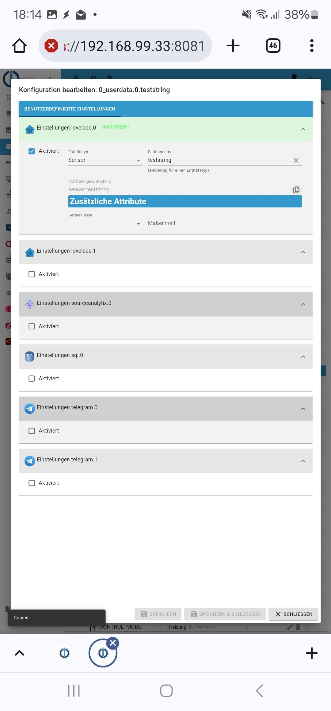

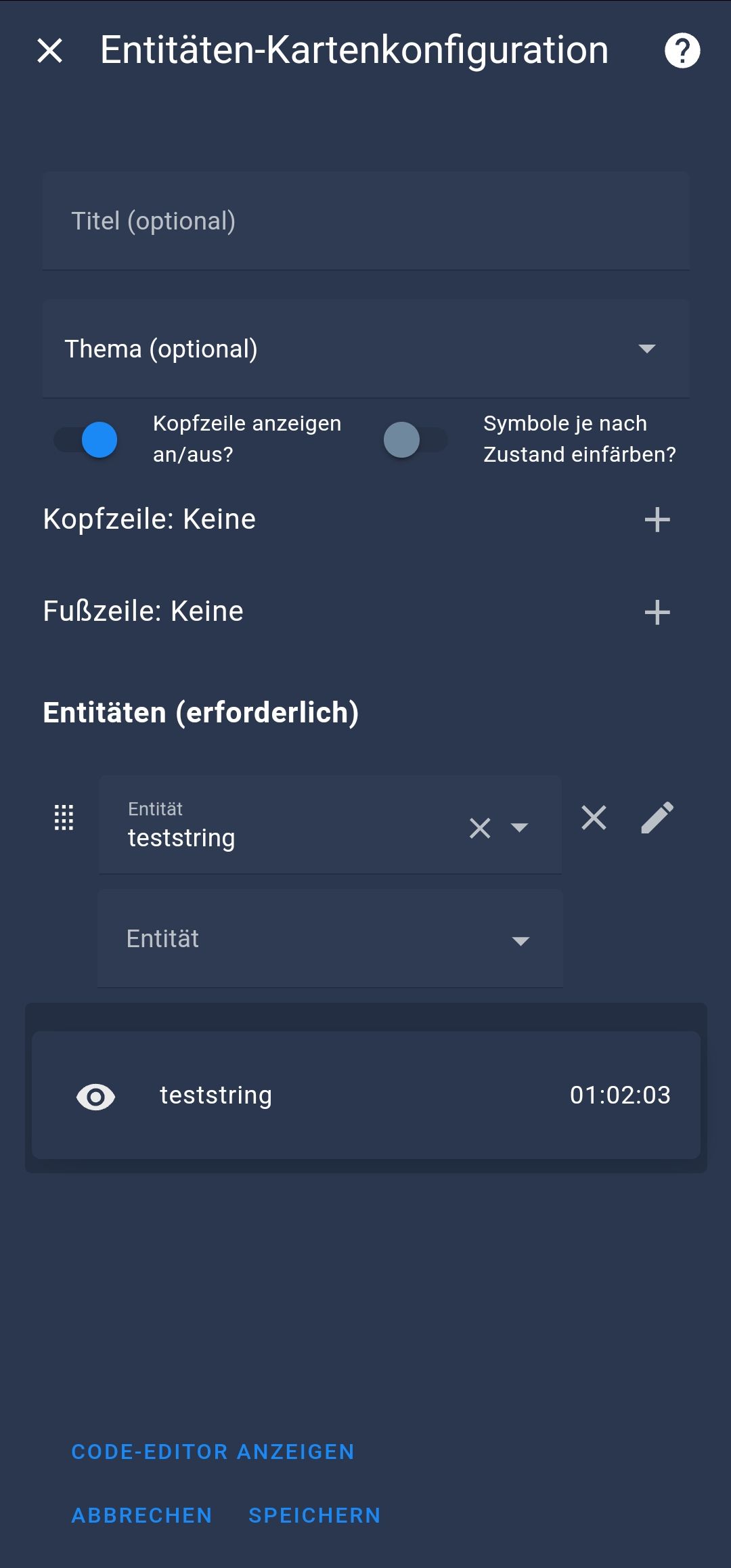

        Ich würde es so machen
        Screenshot_20240308_181428_Chrome.jpg Screenshot_20240308_181422_Fully Kiosk Browser.jpg
        Würde es als String speichern.

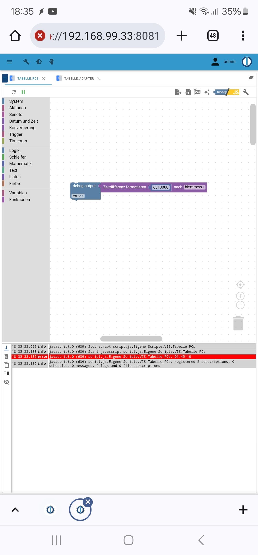

        In Blockly gibt es einen neuen Baustein, um Millisekunden leserlich zu formatieren.
        Wenn du Sekunden hast, musst du diese nur x 1000 rechnen.
