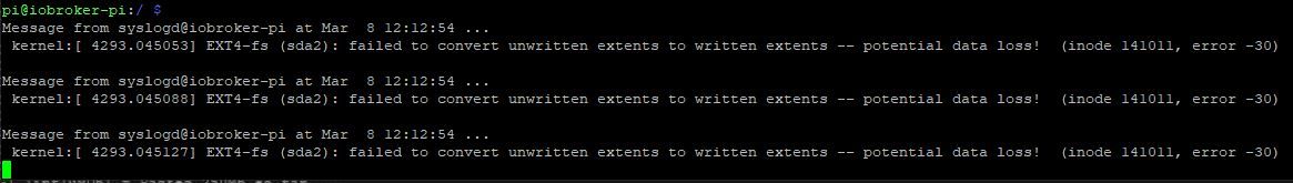

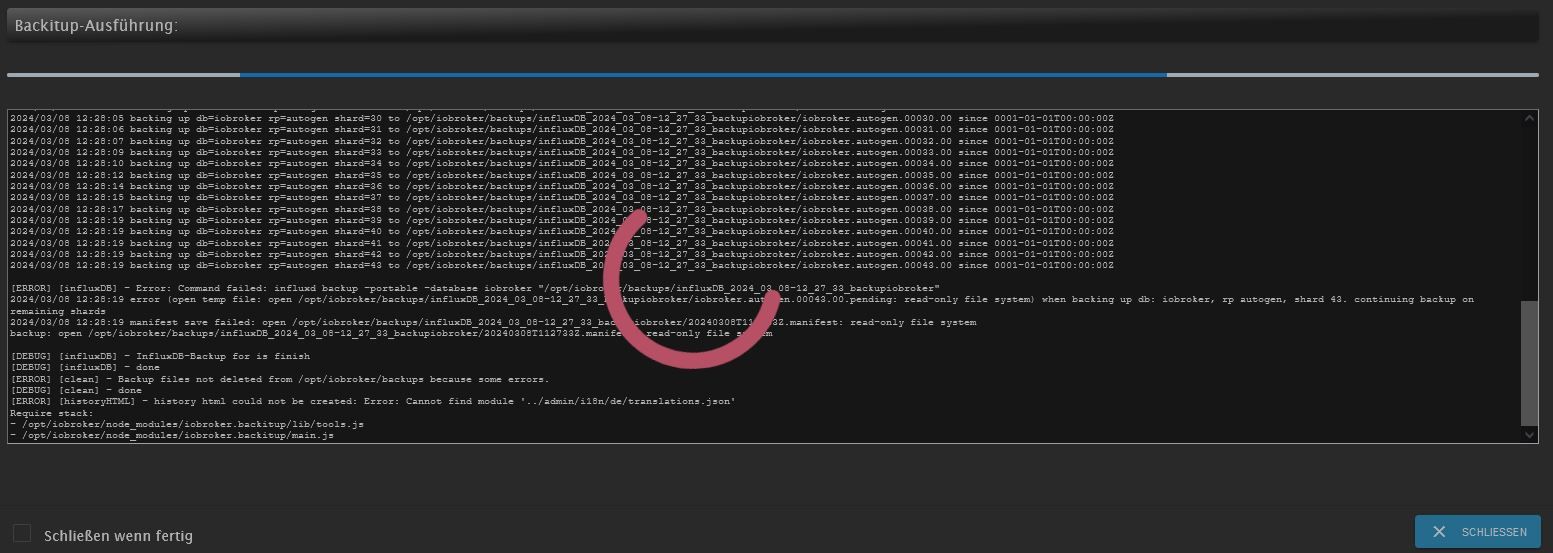

      Guten Tag Zusammen,
      mein IOBroker lief zwei Jahre ohne Probleme durch. Nun musste ich nach einem Systemcrash neu aufsetzen. Dazu bediente ich mich des Images für den Raspi von der IOBroker-Download Page und konnte nach weiterer Installation von Influx und Grafana sowie einspielen meiner Backups alles wieder ans laufen bringen.
      Seit diesem Zeitpunkt kommt es allerdings bei jedem Backup (solang Influx aktiviert ist) zu einem Systemabsturz, der nur durch Kaltstart zu beheben ist. Während der Backups kommt es immer wieder zu unterschiedlichen Fehlermeldungen, die wohl irgendwas mit Schreibrechten zu tun haben:
      In einem Fall bekam ich sogar Meldungen aus der Konsole:
      Leider sind meine Systemkenntnisse was den Raspi bzw. Debian angeht noch etwas rudimentär, deshalb kann ich die Meldungen nicht wirklich deuten, gar Abhilfe schaffen.
      Der Raspi läuft mit einer SSD, IoBroker selbst und alle Adapter sind auf dem neuesten Stand, InfluxDB laüft in der Version 1.
      Hat jemand eine Idee was die Ursache für die Abstürze ist?

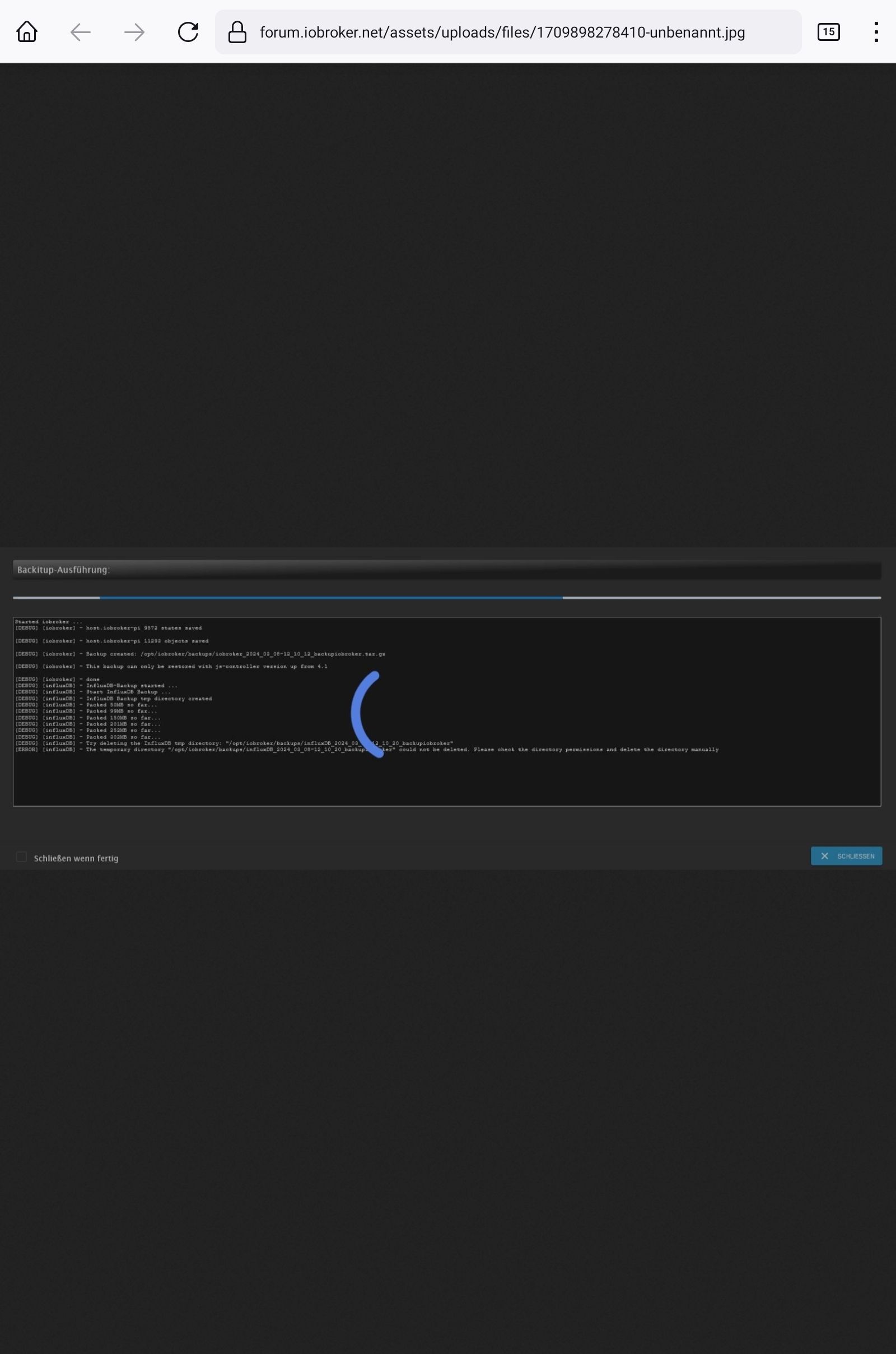

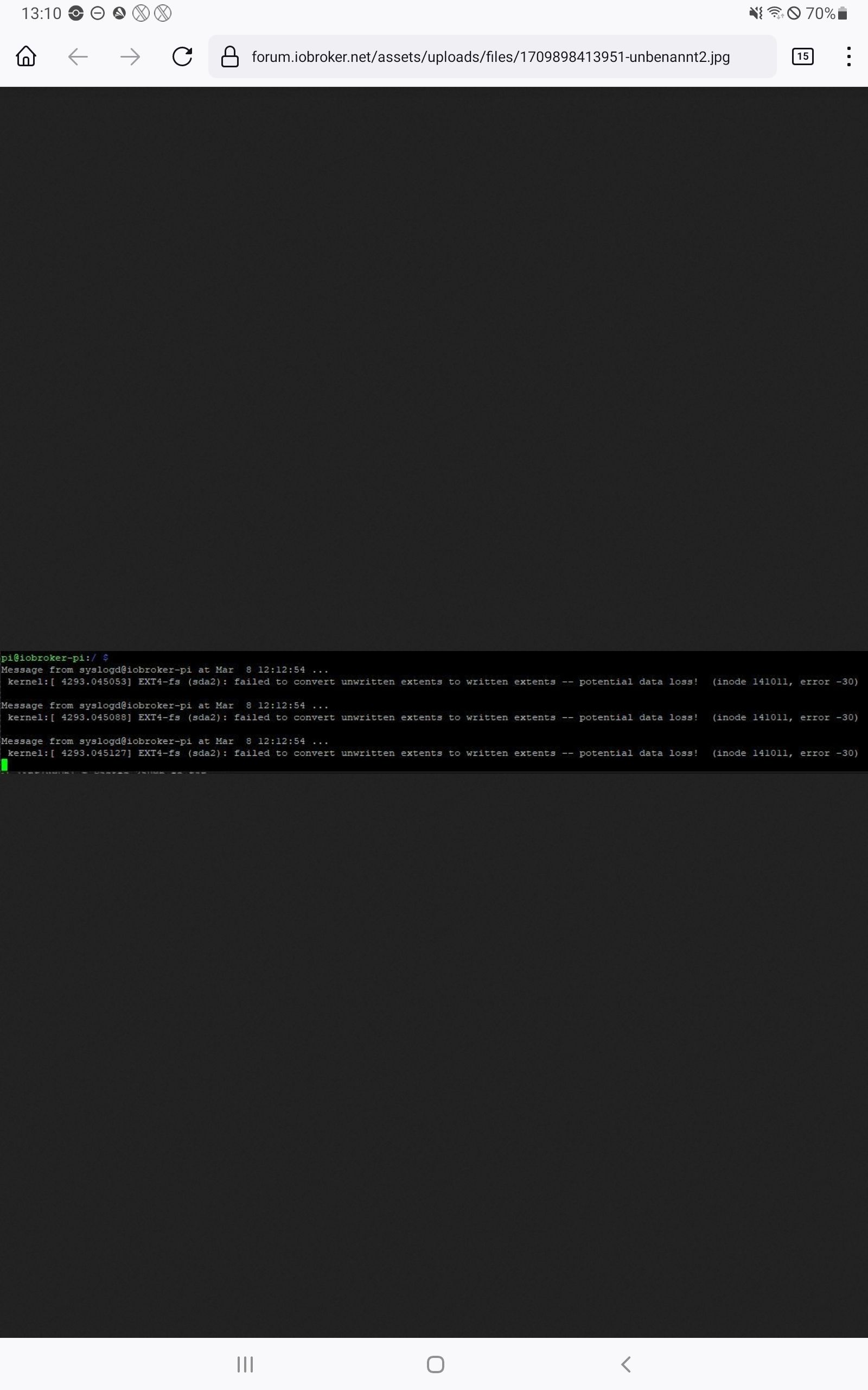

        Homoran Global Moderator Administrators @Atuk last edited by Homoran
        @atuk
        Sorry, aber das ist nicht zu entziffern
        schwarze Briefmarken vom Supercinemascope 4k Ultrawide? 😂
        Bitte logs u.ä. als Text in code-tags posten.
        Bitte die Langfassung von iob diag posten
          A Former User @Atuk last edited by
          @atuk
          hab mal dein Screenshot mit der Lupe betrachtet... du hast ein Problem mit dem Filesystem, das steht auf read-only..
          Deshalb geht da nix zu backuppen.. der kann nicht in den Temp schreiben..
            Atuk last edited by Atuk
            Hallo Homoran,
            upps!, hatte nicht damit gerechnet, dass die Supercinemascope 4k Ultrawide Screenshots nicht lesbar sind, sorryyyy 😄

              Atuk @Guest last edited by
              @ilovegym
              Hallo, ja wie kann das passieren? Der einzige Eingriff in Richtung Filesystem war Expand in der Raspi-Config.

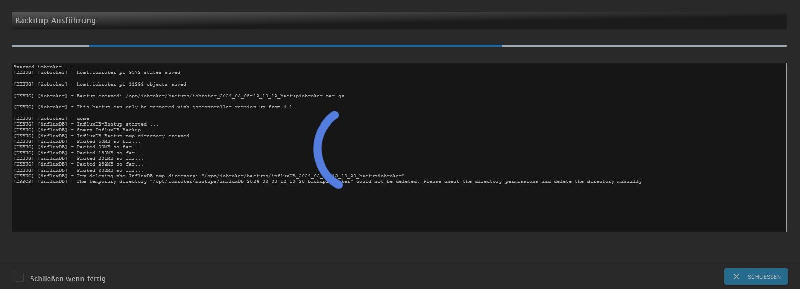

                            Atuk @Thomas Braun last edited by Homoran
                            @thomas-braun
                            Ok, weiß ich Bescheid.
                            Hab gerade noch zwei Backup Versuche durchgeführt. Beide male stürtzte IOB ab. Seltsamerweise immer an einer anderen Stelle der Prozedur. Dies ist ist der Inhalt des Fensters der letzten Backitup-Ausführung:

                              Thomas Braun Most Active @Atuk last edited by
                              @atuk sagte in ioB stürzt während (Influx) Backup ab:
                              Error: EIO: i/o error
                              Ich würde sagen: Dateisystem wurmstichig.

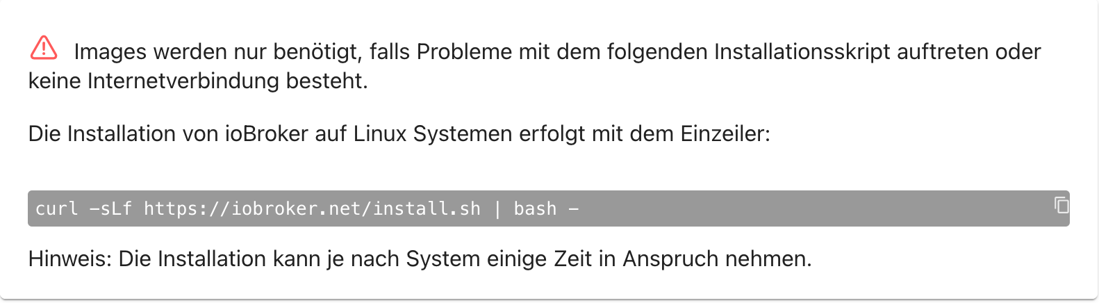

                                reutli @Atuk last edited by reutli
                                Warum das denn???
                                Dort steht eindeutig:
                                Wenn ich die ganzen Fehler im Dateisystem so lese, dann würde ich mir überlegen, nochmals alles neu (und richtig) zu machen.

                                  Atuk @reutli last edited by Atuk
                                  @reutli
                                  Tja, der Plan war den Rapsi mit zur Nachtschicht zu nehmen, dort mit dem Image zu befeuern und schonmal verschiedene Grundeinstellung zu machen um ihn dann Morgens in mein Netzwerk zu Hause zu integrieren 😁
                                  Bin davon ausgegangen, dass das Image ebenbürtig zur Installation per curl Befehl ist. 💁‍♂️
