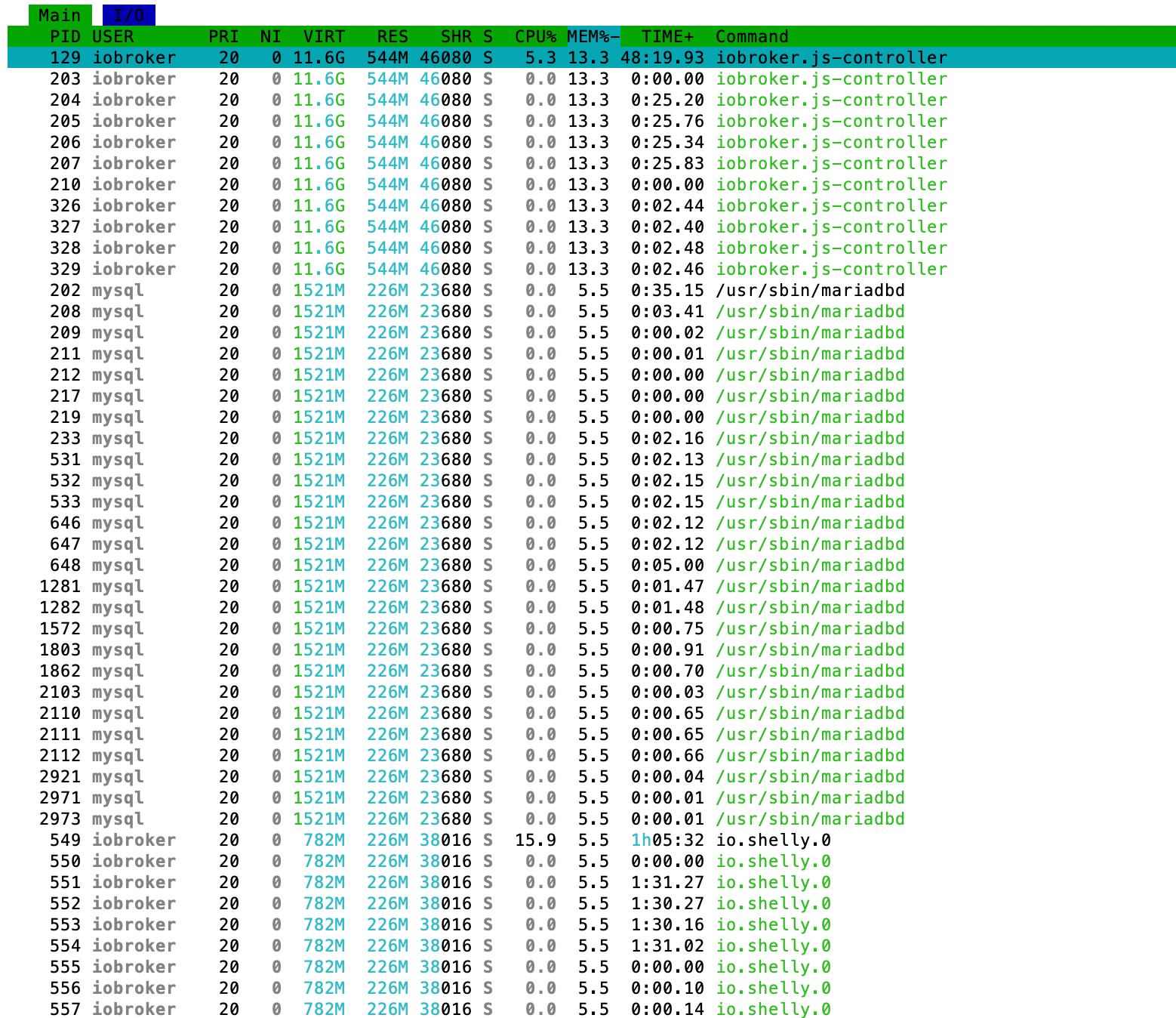

                  guitardoc @Homoran last edited by

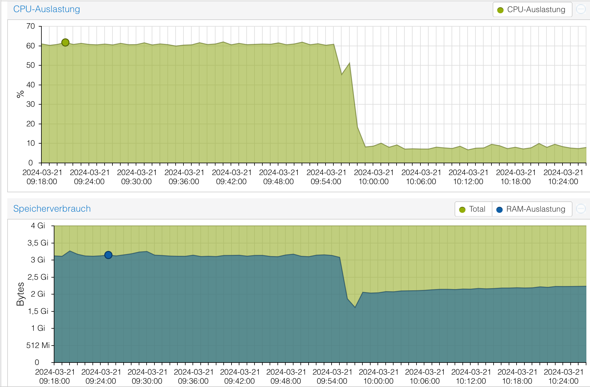

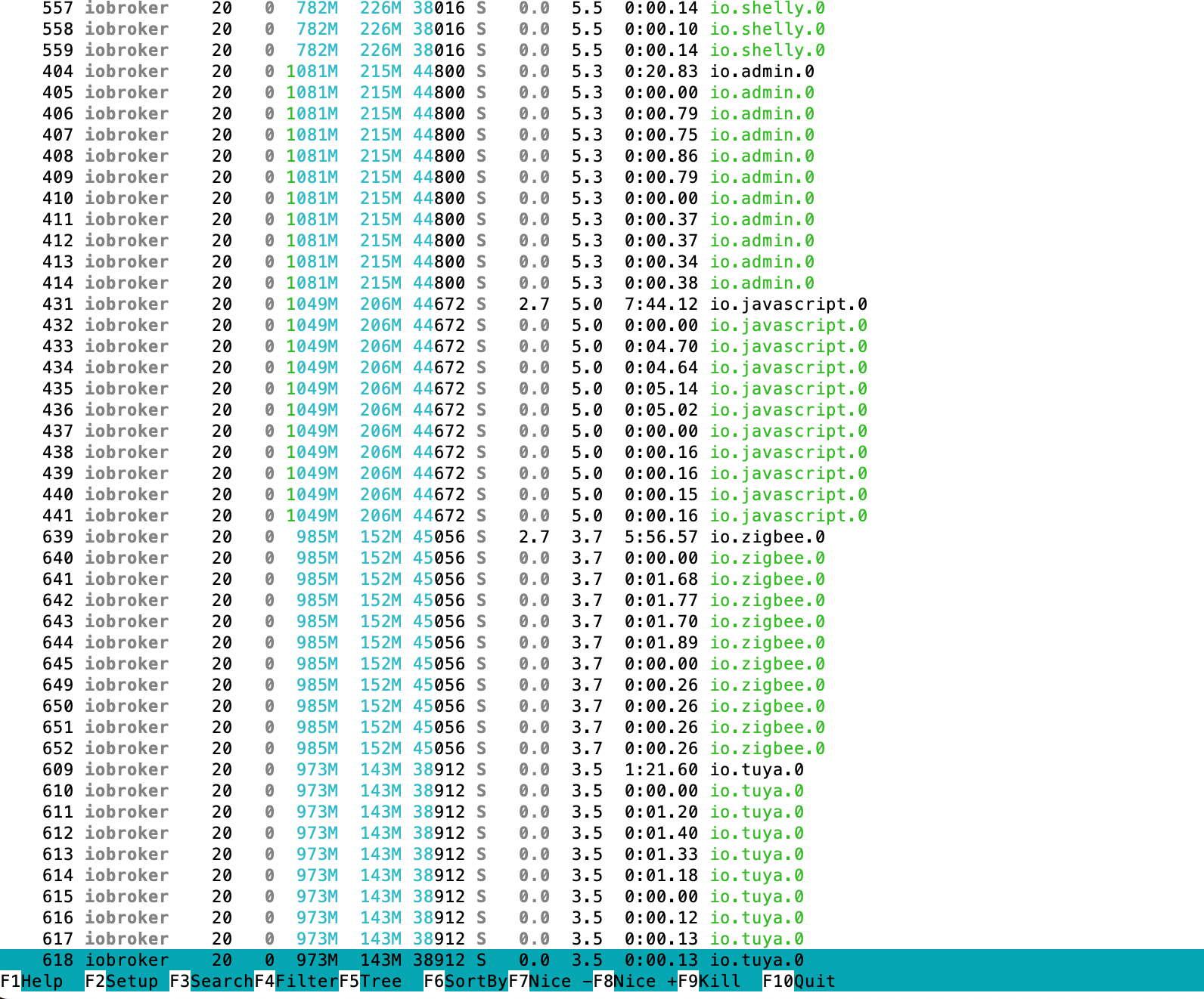

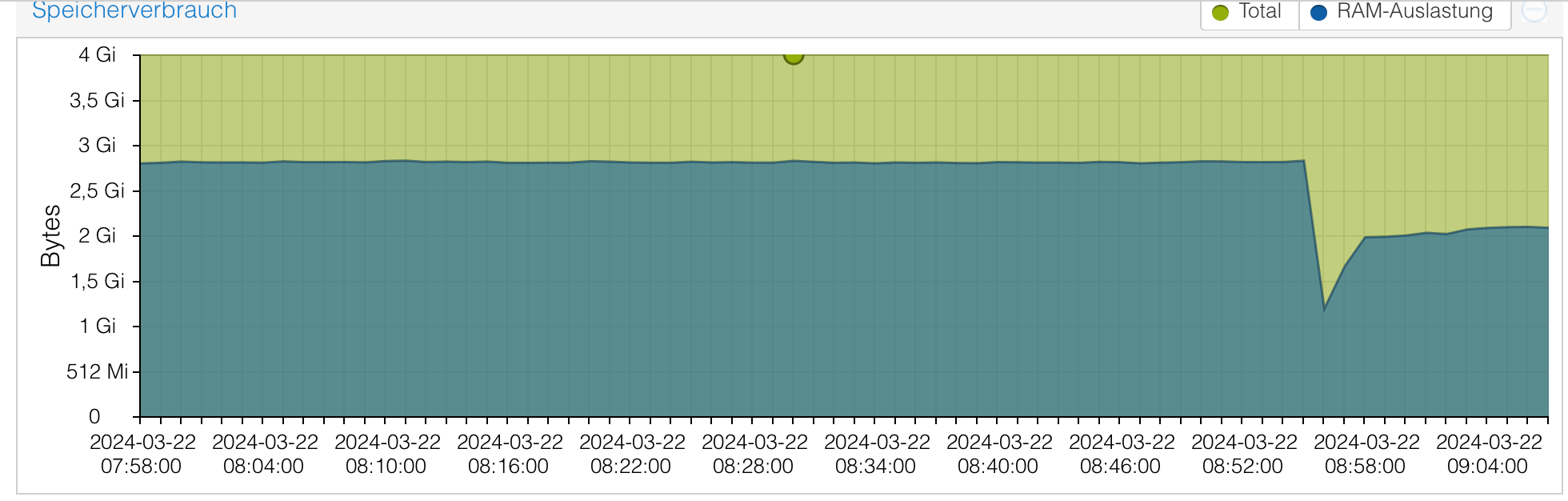

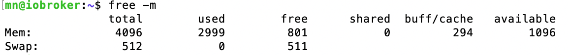

                  Ich habe jetzt mal spaßeshalber das System knappe 16 Stunden laufen lassen und die Werte aus htop wie folgt dokumentiert:
                  Danach hab ich den LXC neu gestartet und gewartet, bis alle Adapter gestartet sind.
                  • G

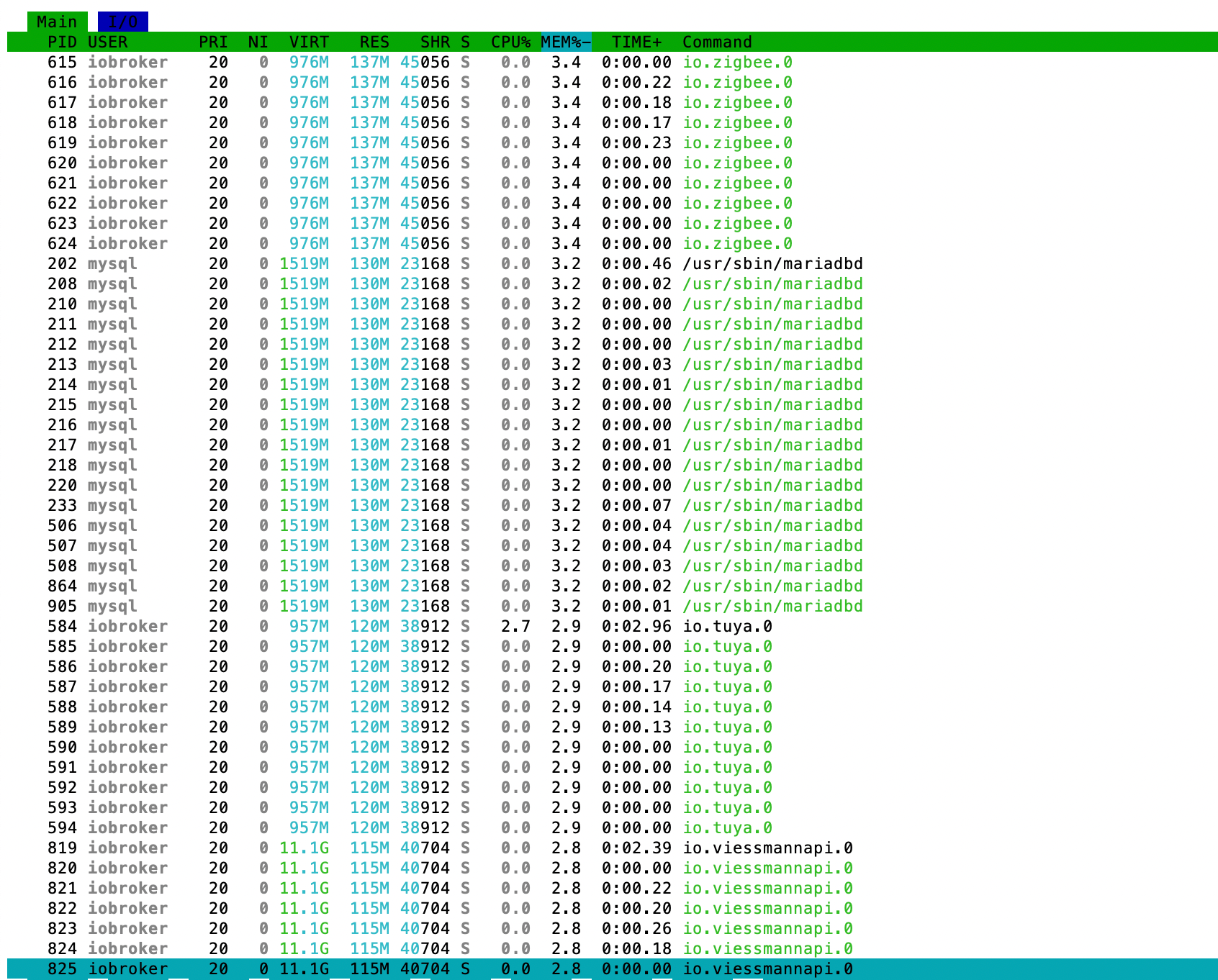

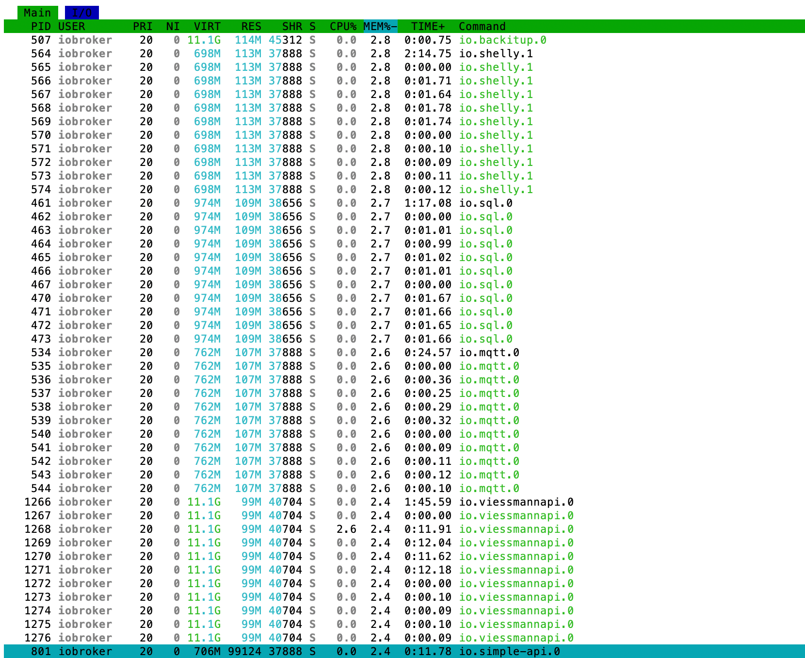

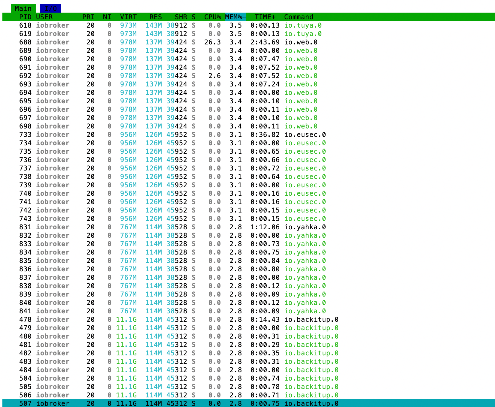

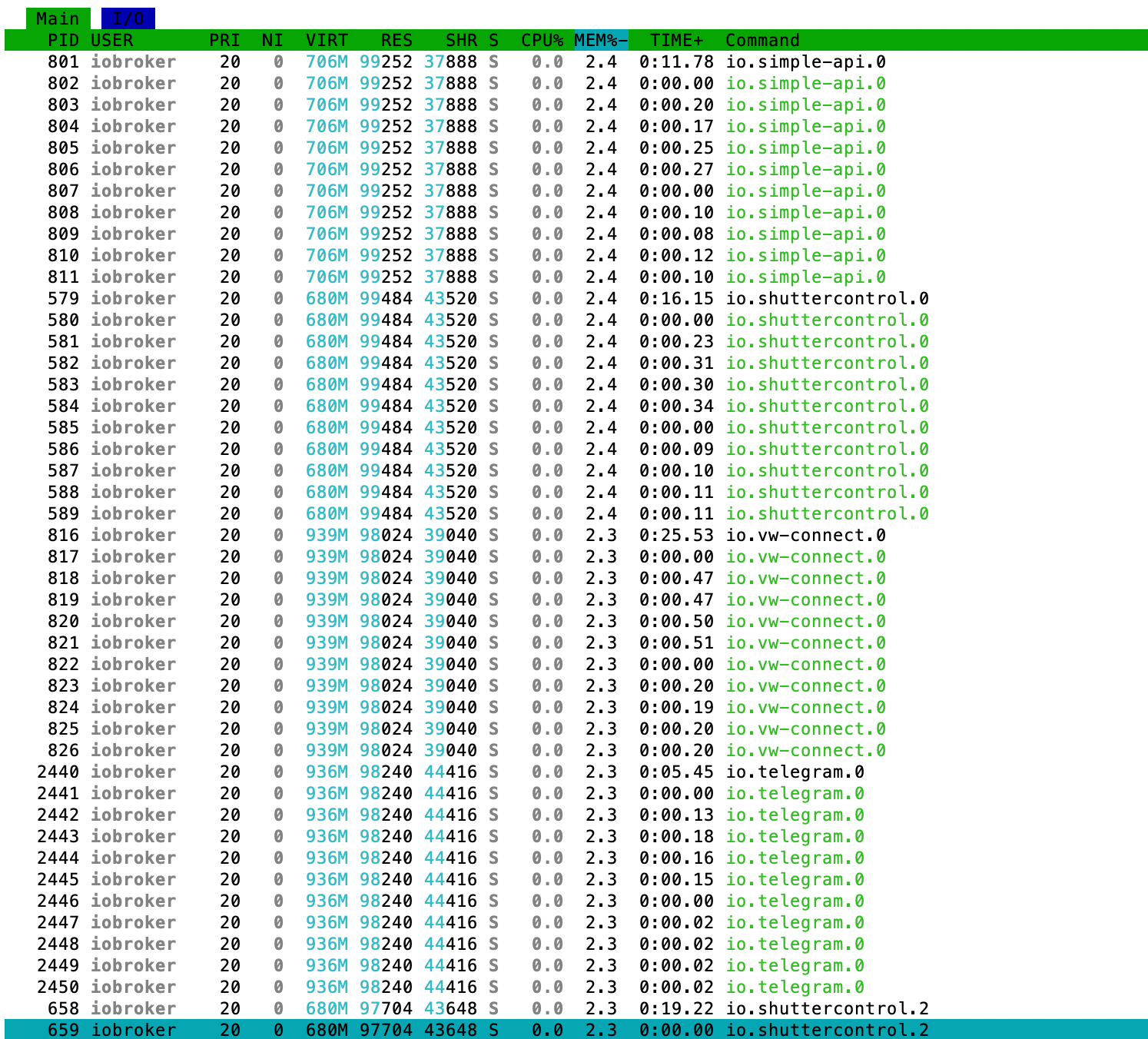

                    guitardoc @guitardoc last edited by guitardoc

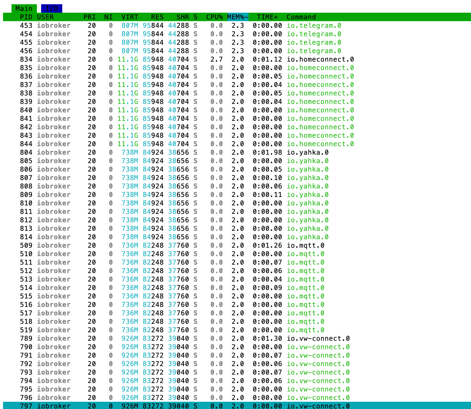

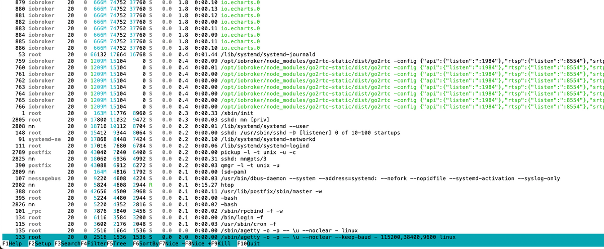

                    Hier sind die Werte aus htop ca. 10 Minuten nach dem Neustart (hab nur die mit dem meisten Speicher genommen):
                    • G

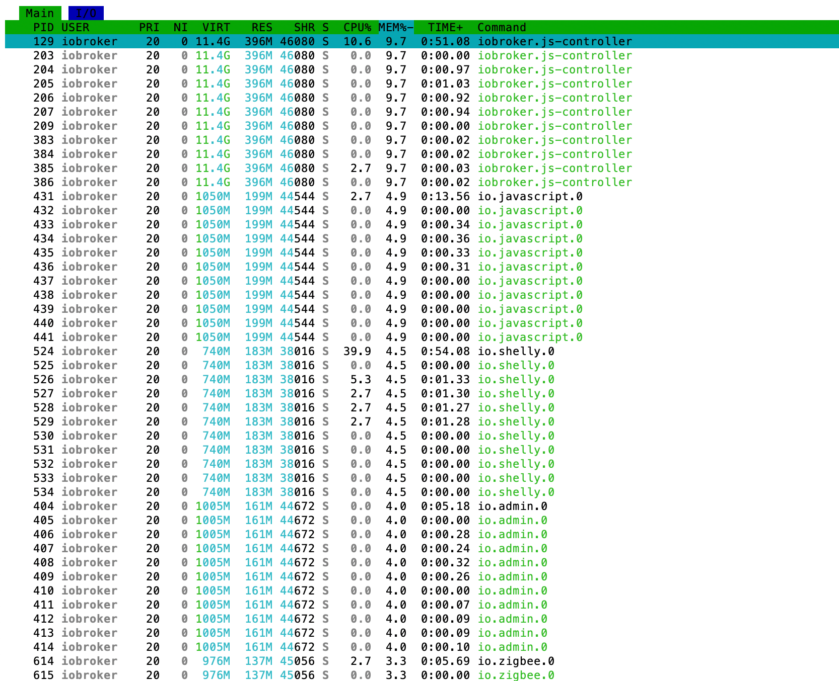

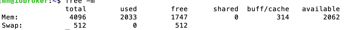

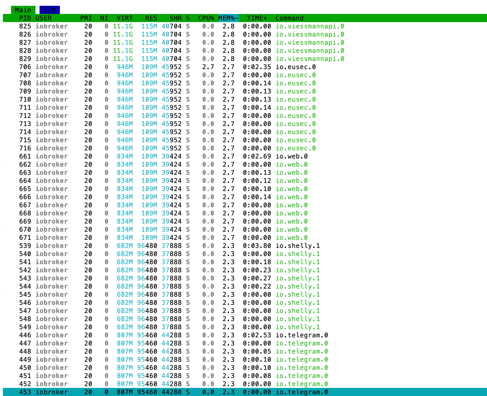

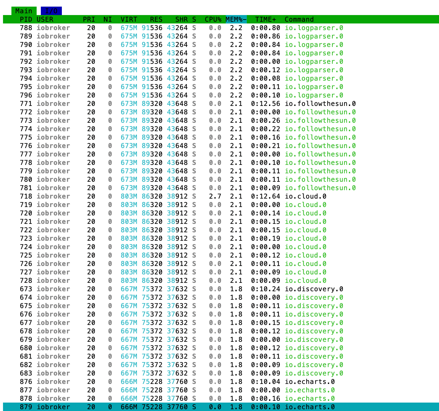

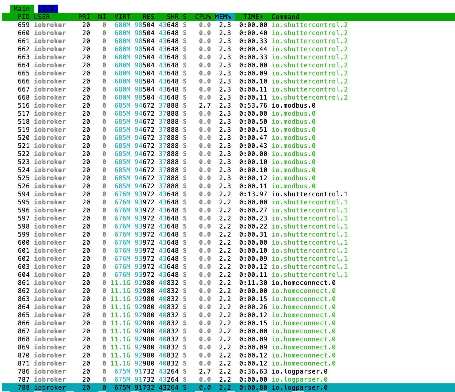

                      Nach dem Neustart ist der Speicherbedarf natürlich erheblich niedriger:
                      Aber auffallend ist auch, dass neben dem js-controller auch andere Adapter immer mehr Speicher allokieren und offensichtlich nicht wieder freigeben... Kann hier ein systematischer Fehler irgendwo vorliegen?
                      Skript v.2023-10-10

                        Homoran Global Moderator Administrators @guitardoc last edited by
                        @guitardoc sagte in javascript Adapter RAM wächst und CPU last 100%:
                        www.linuxatemyram.com
                        • G
                          @homoran Ja, das wäre alles OK, wenn denn nicht nach ein paar Tagen (manchmal auch erst zwei-drei Wochen) der Speicher "alle" wäre, die CPU auf 100% stünde und das System den "Staubsaugermodustod" sterben würde... Deswegen suche ich ja verzweifelt nach dem Auslöser...
                            @guitardoc Hast du ggf. Speicher überprovisioniert?
                            • G
                              guitardoc @Homoran last edited by guitardoc
                              @homoran Was bedeutet überprovisioniert?
                                @guitardoc du darfst allen VMs /LXC in Summe nicht den gesamten verfügbaren Speicher zuweisen.
                                Die PVE braucht je nach Konfiguration selbst noch e7n gutes Häppchen.
                                Das gilt auch für den Festplattenplatz
                                • G
                                  @homoran Das dürfte nicht der Fall sein. Ich habe insgesamt 8GB für die laufenden LXC zugewiesen.

                                    • deinstall Vaillant Adapter komplett
                                    • install der Version 0.7.0
                                      seitdem ist alles wieder im Lot.

                                        wie kann man das beheben?
