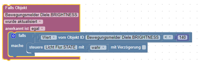

      Hallo Leute,
      ich habe ein HM-Sen-MDIR-O der mir unter anderem auch einen Helligkeitswert anzeigt.
      Kann mir einer helfen mit einem einfachen Beispiel wie ich eine Lampe schalten kann sobald der Helligkeitwert kleiner als 140 ist?
      • BBTown
        BBTown last edited by
        ungefähr so?
          knopers1 last edited by
          Geil, :lol: Die Lösung kann so einfach sein…
          Ich kann zwar jetzt nicht ausprobieren, aber das sieht gut aus.
          Ich habe gestern zu kompliziert gedacht und Sachen ausprobiert , die nicht ansatzweise so ausgesehen haben.... :mrgreen:
          Danke vorerst. Ich melde mich und berichte ob es funktiniert.

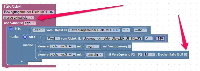

                      Nochmal das ganze und vollständig!. Den Helligkeitswert möchte ich aus dem HM-Sen-MDIR-O abfragen.
                      Ein im Schlaffzimmer installierter BM Kerui soll die Bewegung erfassen und das Licht einschalten, sobald es unter dem Wert 140 des HM-Sen-MDIR-O ist.
                      Die BM KERUI aus China aktualisieren immer ein true und melden kein false !
                      • BBTown
                        @knopers1:
                        wenn Bewegung erkannt und wenn Lichtwert weniger als 140 und wenn die Lampe Aus
                        dann mache die Lampe AN. ` schau dir mal diesen Fred an: http://forum.iobroker.net/viewtopic.php … 694#p80703
                          Krieg ich hin, Danke Dir…
                          Mein Problem war an der Stelle der Abfrage kleiner als 140...
                          Dafür habe ich etwas falsches zusammen geschustert. Deshalb lief es nicht.

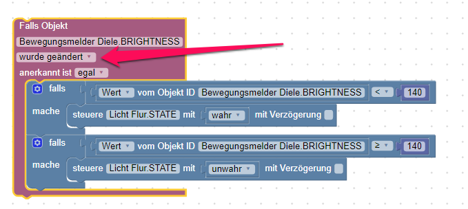

                            ich würde es wohl so lösen …
                            [EDIT] ScreenShot noch einmal getauscht, da war ein Fehler enthalten

                                  wollte kurz noch hier Erfolg vermelden.. :mrgreen:
                                  Ich habe noch ein Zeitglied eingebaut!
                                  EDIT:
                                  den Heligkeitswert stelle ich noch auf 140 um.
