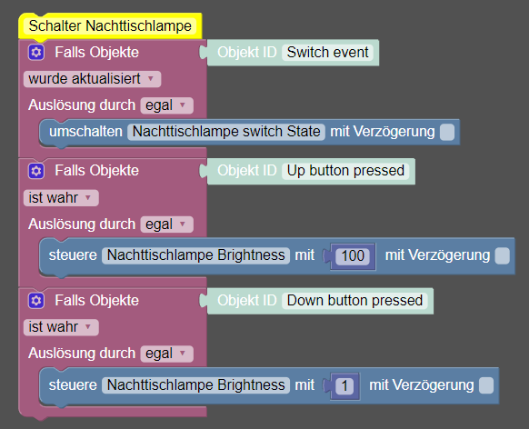

      ich bin eifriger Nutzer von iobroker und bin begeistert von den Möglichkeiten. Das Meiste bekomme ich dann auch irgendwie hin, ohne echte Ahnung zu haben.
      Bei diesem Problem komme ich leider nicht weiter.
      Ich betreibe einen zigbee USB-Stick Sonoff Zigbee_3.0_USB_Dongle_Plus, der sich auch mit vielen Geräten koppeln läßt. Unter anderem pairt er sich auch mit o.g. Sonoff SNZB-01, der als Schalter/Taster fungiert. Er erscheint unter den Geräten.
      Was ich nicht hinbekommen habe, dass der Schalter auf eines meiner zigbee-Devices wie Tradfry-Jalousien reagiert.
      Kann mir jemand beschreiben, wie die Verknüpfung funktioniert?
      Mit Bindings habe ich experimentiert, was aber nicht funktioniert hat.
        Rushmed Most Active @Joestick007 last edited by
        @joestick007 Das geht z.B. mit einem Blockly Script im Javascript Adapter.
        Ich empfehle dir dich über ioBroker Grundlagen zu informieren.
        U.a. auf Youtube.
          Joestick007 @Rushmed last edited by
          @rushmed Super. Das war der richtige Hinweis. Nach einigem Ausprobieren, laufen jetzt die entsprechenden Blockly-Scripts. Vielen Dank👍 😁
