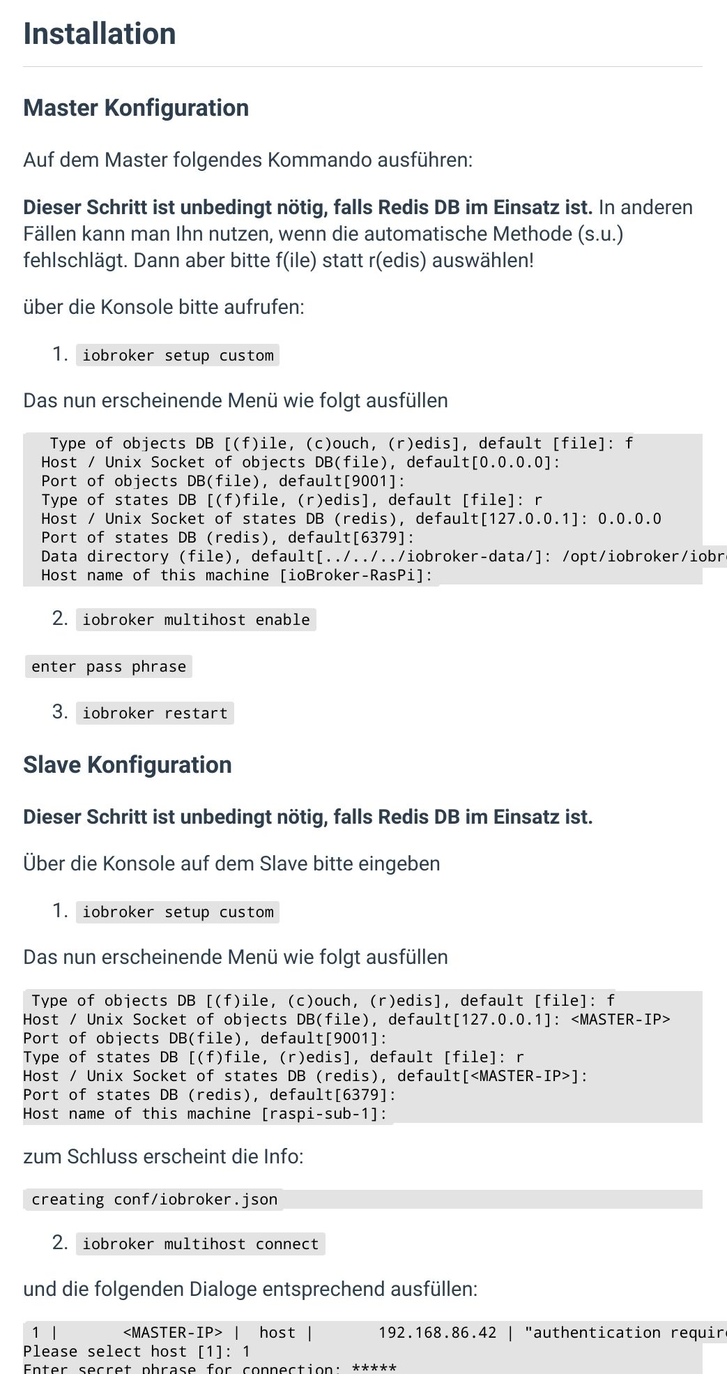

      Ich habe eine Multihost Umgebung mit Proxmox LXC Master und einem Pi Slave.
      Alles up-to-date, bin im Beta-Repository unterwegs. Ich hatte vor einiger Zeit die States auf Redis umgestellt.
      setup custom vom Master
      andreas@iobroker:~$ iob setup custom
      Current configuration:
      - Objects database:
        - Type: jsonl
        - Host/Unix Socket: 0.0.0.0
        - Port: 9001
      - States database:
        - Type: redis
        - Port: 6379
      - Data Directory: ../../iobroker-data/
      und vom slave:
      pi@iostrom:~ $ iob setup custom
      - Objects database:
        - Type: jsonl
        - Host/Unix Socket: 192.168.1.23
        - Port: 9001
      - States database:
        - Type: redis
        - Port: 6379
      Laufen tuts, aber: Ich wollte jetzt auch die Objects auf redis umstellen (Hintergrund ist, dass ich danach auf einen dedizierten redis server umstellen will).
      Ich habe also sowohl auf dem Master als auch auf dem Slave die Objects auf redis gestellt (Master mit ip 0.0.0.0 und port 6379 und im Salve mit der ip des Masters.
      Beim Master kam dann noch sinngemäß die Frassge ob das ein Master ist und dann wurden die Objekte auf redis umgestellt, was relativ lange gedauert hat. Danach habe ich Master und Slave neu gestartet und dann ging (fast) nix mehr.
      iobroker war über Admin erreichbar, aber auch nach längerem Warten waren von meinen 60 Adaptern nur so um die 5 zu sehen, der Pi als Slave war auch nicht mehr sichtbar/erreichbar. Ich hab dann rumprobiert, fixer laufen lassen etc bin aber nicht weiter gekommen und hab dann irgendwann genervt den Snapshot zurückgespielt, den ich vorher gemacht hatte.
      Bevor ich einen neuen Versuch starte: Wie ist die richtige Reihenfolge und was muss ggf noch beachtet werden, wenn man eine Multihost-Umgebung, auf der die States bereits auf redis umgestellt sind auch für die Object auf redis umstellen möchte?

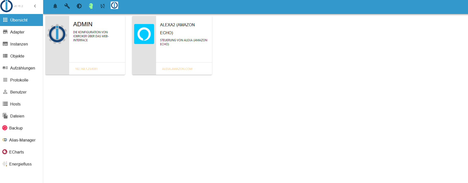

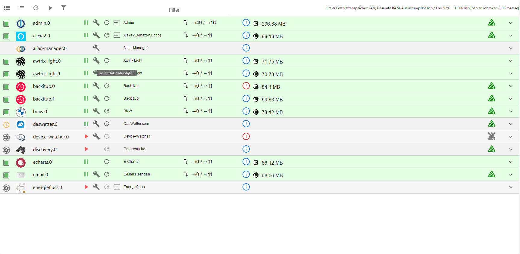

                  @apollon77 Kannst du mir hier weiterhelfen?
                  Ich hab heute einen erneuten Versuch gestartet, ist wieder schiefgegangen.
                  Master und Slave sind wie oben im Thread eingerichtet (Objects jsonl und States redis)
                  Ich habe iob auf Master und Slave gestoppt.
                  Ich habe auf dem Master iob setup custom durchgeführt und auch die Objects auf redis ip 0.0.0.0 Port 6379 gestellt.
                  Dann hat er eine ganze Weile rumgerödelt, ohne Fehler, danach habe ich den Slave auf objects redis ip 192.168.1.23 Port 6379 umgestellt und dann am Master iob upload all (wurde so am Ende von setup custom vorgeschlagen). Danach Master und Slave gestartet. Im Admin fehlt "fast alles" (Homematic, Unifi, Vis, der Slave etc werden nicht mehr gezeigt)
                  Auch die meisten Instanzen fehlen, wenn ich auf den Reiter Instanzen gehe dauert es gefühlt ewig bis er was anzeigt und es kommt die Meldung

                                        • Marc Berg
                                          Marc Berg Most Active @Homoran last edited by
                                          @homoran sagte in Frage zu Umstellung auf Redis:
                                          genau!
                                          Also muss @amg_666 bei iob setup custom auf dem Master 127.0.0.1 und auf dem Slave die IP des Masters eingeben
                                          Man muss aber auch sagen, dass es so (0.0.0.0) in der Doku steht:
                                          https://www.iobroker.net/#de/documentation/config/multihost.md
                                            Type of objects DB [(f)ile, (c)ouch, (r)edis], default [file]: f
                                            Host / Unix Socket of objects DB(file), default[0.0.0.0]:
                                            Port of objects DB(file), default[9001]:
                                            Type of states DB [(f)file, (r)edis], default [file]: r
                                            Host / Unix Socket of states DB (redis), default[127.0.0.1]: 0.0.0.0
                                            Port of states DB (redis), default[6379]:
                                            Data directory (file), default[../../../iobroker-data/]: /opt/iobroker/iobroker-data/
                                            Host name of this machine [ioBroker-RasPi]:
                                            Homoran Global Moderator Administrators @Marc Berg last edited by Homoran
                                            @marc-berg sagte in Frage zu Umstellung auf Redis:
                                            Menno 😡
                                            Dann bin ich jetzt aber echt verwirrt 😕
                                            Die Doku stammt noch von mir (denke ich).
                                            Ist dann aber fast 10 Jahre alt. Da kann ich mich nicht mehr genau dran erinnern warum das so drin steht.
                                            Der Kalk hat auch eher zu- statt abgenommen.
                                            muss mich mal wieder reindenken.
                                            EDIT:
                                            Nee, das ist nicht mehr meine Version 😁
                                            Heisst nicht, dass ich nicht 0.0.0.0 drin hatte.
                                            amg_666 1 Reply Last reply Reply Quote 0
