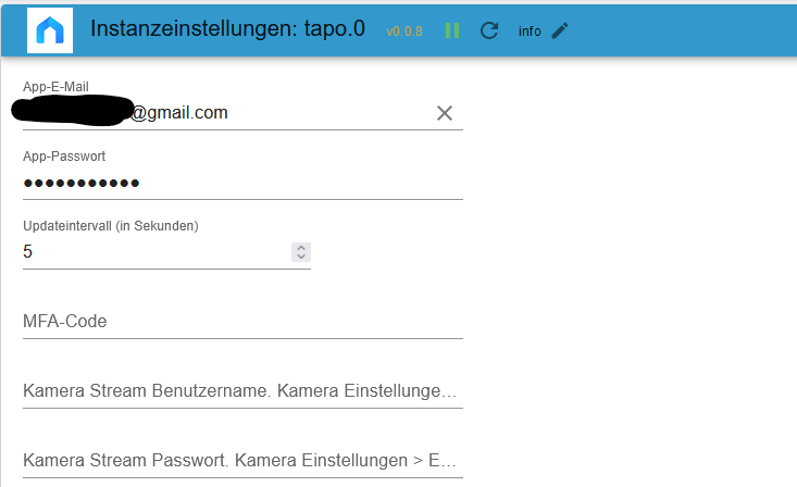

      Ich habe eine TAPO C200. Die meldet mir zwar im Echo Show jede Bewegung aber ich bringe es nicht hin auch automatsch das Bild anzuzeigen.
      Da wollte ich das im ioBroker realisieren. Der tapo Adapter ist jetzt grün aber es kommen laufende Fehlermeldungen
      "Error: Unable to find token in response, probably your credentials are not valid. Please make sure you set your TAPO Cloud password"
      Wie kann ich das abschalten? Ich habe keine Cloud.

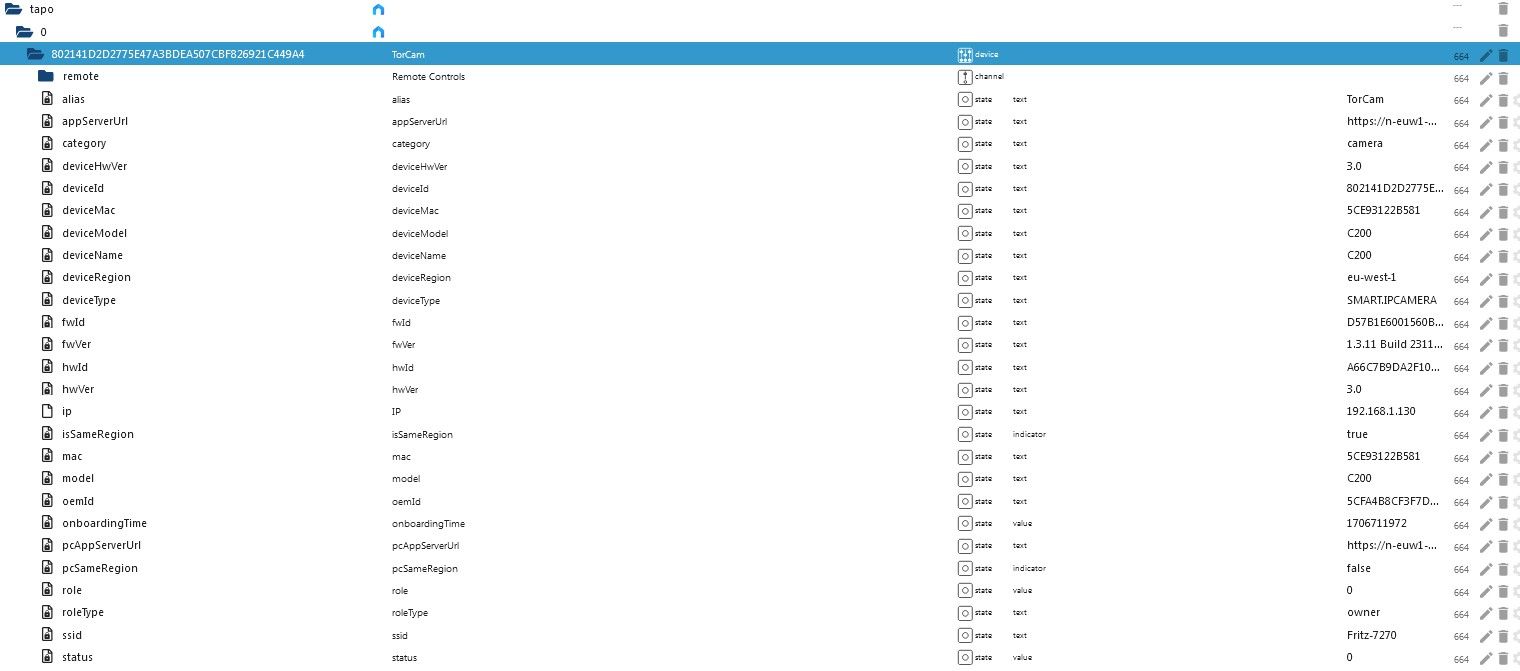

      Weiters finde ich in Objects nur statische Datenpunkte der Kamera, keine über die man mit der Kamera kommunizieren oder die Bewegungsmeldung abfragen könnte.
      Wenn ich mir die Forenbeiträge durchlese sollte das aber irgendwie gehen.
      LG Gerhard

          maximinus last edited by
          Ich hatte ursprünglich APP-Email und App Passwort eingetragen, sowie KameraStream Benutzer und Passwort eingetragen MFA Code blieb leer.
          Da wurde er nur gelb. Dann musste ich in den Objekten die lokale ip Adresse eintragen
          Erst als ich in der App die 2FA Anmeldung aktivierte und einen Code erhalten habe und diesen in das MFA Feld eingetragen hatte wurde er grün .
          Danach bin ich einer Anregung in einem Forum gefolgt und habe die 2FA Anmeldung in der App wieder ausgeschaltet. Seither wird er bei Aktivierung sofort grün.
          Er liefert aber alle Minuten diesen error wegen fehlendem Cloud Passwort und liefert auch keine auswertbaren Daten nur die Stammdaten der Kamera. Voresrst für mich daher nicht verwendbar.

                      Wenn die IP nicht gefunden wird muss sie manuell unter tapo.0.id.ip gesetzt werden.
                      Das ist nun die Frage, wie geht das? Ich vermute mal das ich das über die Konsole machen muss, nur wie?
                      In den Objekten und Instanzen finde ich mal keine Möglichkeit eine ip einzutragen und was ist mit id gemeint?
                      Gruss der Blinde aka Duffy
                        maximinus @Duffy last edited by
                        zuerst hatte ich auch keine Objekte im Baum. Nachdem das mit dem MFA erledigt war, kamen die Objekte aber IP war leer.Tapo.jpg

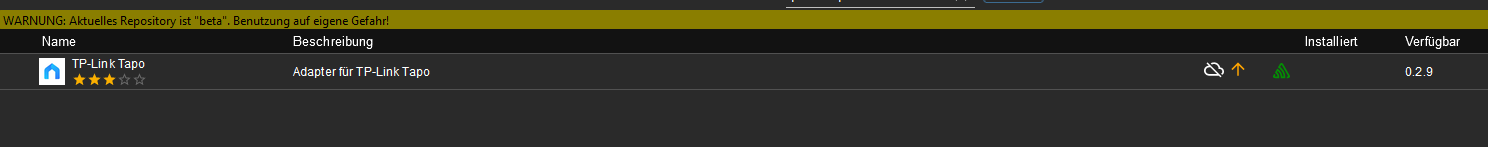

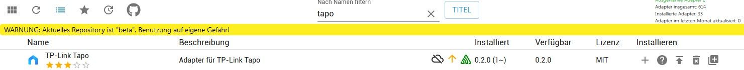

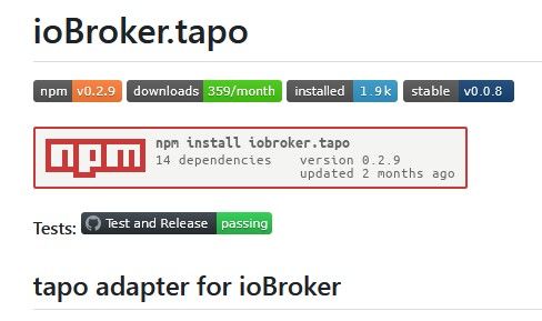

                                  Hallo, ich hatte das aus den Augen verloren. Wegen der Fehlermeldungen hatte ich den Adapter wieder gelöscht. Eben nochmals installiert. Leider das gleiche Ergebnis. Positiv ist zu vermerken, dass er die Bewegung meldet. motionEvent geht kurzzeitig auf true. Ich habe das Fehlerprotokoll auf Github gepostet, Vielleicht findet sich da eine Lösung.
                                  Gerhard
                                  • Duffy
                                    Duffy @maximinus last edited by
                                    @maximinus
                                    Danke für deine Antwort, dann werde ich das mal weiter verfolgen.
                                    So wirklich hilfreich war die Antwort auf Github für mich ehrlich gesagt nicht.
                                    Viele Grüße Duffy
                                      @duffy
                                      Nachdem der Adapterentwickler auf Github empfohlen hatte die Version 0.2.9 zu verwenden, diese aber im ioBroker nicht zur Verfügung stand, habe ich nachdem ich die Version 0.0.2 über den Instanzentab entfernt hatte, mit npm install iobroker.tapo installiert.
                                      Da nach einem Restart die Instanz tapo.0 nicht aufschien, mit sudo systemctl restart iobroker.service ohne Erfolg aktualisiert.

                                      • DJMarc75
                                        DJMarc75 @maximinus last edited by
                                        @maximinus sagte in Tapo will sich mit der cloud verbinden:
                                        Instanz tapo.0 fehlt
                                        Die musst Du auch noch hinzufügen, da Du nur den Adapter installiert hast:
                                        (unter Adapter)
                                          maximinus @DJMarc75 last edited by
                                          @djmarc75
                                          Ich blicke da leider nicht durch. Ich dachte wenn ein Adapter installiert wird erzeugt er eine Instanz
                                          Wenn ich unter Adapter den TAPO aufrufe um das "+" zu drücken, stehen nur die Versionen 0.0.2 bis 0.0.8 zur Verfügung, es soll aber 0.2.9 sein.
                                          In der iob diag erscheint unter installierte Adapter tapo 0.0.8 auf, obwohl ich den doch zuvor entfernt hatte (die Angabe oben dass ich 0.0.2 entfernt hätte war falsch, es war 0.0.8)
                                          Gerhard
                                          DJMarc75 Duffy Thomas Braun 3 Replies Last reply Reply Quote 0
                                          • DJMarc75
                                            @maximinus
                                            Dann stelle KURZ Dein Repository auf Beta um, installiere die aktuelle Version vom Tapo und stelle bitte das Repository gleich danach auf Stable zurück.
                                            453
                                            34
                                            1559
