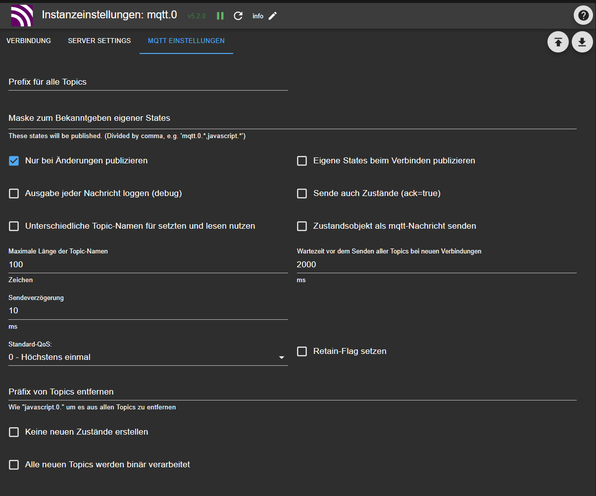

      ich habe diverse Kameras per mqtt eingebunden. Alle States der Kams und ihre Änderungen kommen im ioBroker an. Aber es scheint als würden die Änderungen vom ioBroker aus nicht an die Kams gesendet werden.
      Das betriift hier INSTAR und Yi-Hack Kameras.
      Hab' ich da im mqtt-Broker etwas falsch eingestellt?

        @rushmed du könntest das zum einen leicht z.B. mit dem MQTT Explorer testen. Ist ein Programm mit dem du dich wie ein Gerät mit deiner MQTT-Instanz verbinden kannst. Im Explorer solltest du dann sehen können ob Änderungen die du per ioBroker auslöst zu sehen sind.
        Das andere ist: Was änderst du denn das die Kameras darauf reagieren sollen? Bei MQTT ist es oft so das die Datenpunkte (Topics) zum Senden andere als zum Empfangen sind.
        Beispiel: Tasmota Geräte senden Ihre Daten unter mqtt.0.tele.xxx.yyy und mqtt.0.stat.xxx.yyy.
        Will ich den Geräten etwas senden muss ich da über mqtt.0.cmnd.xxx.yyy machen.
        In die ersten beiden Topic sendet das Gerät, letzteres hat es abonniert und wird dann vom Broker über Änderungen benachrichtigt.
          Rushmed Most Active @BananaJoe last edited by Rushmed
          @bananajoe Das mit dem MQTT Explorer war ein guter Tipp. Der war perfekt zum "Debuggen".
          Tatsächlich werden die Funktionen über verschiedene DP gesetzt und der Status gelesen.
          Danke.
