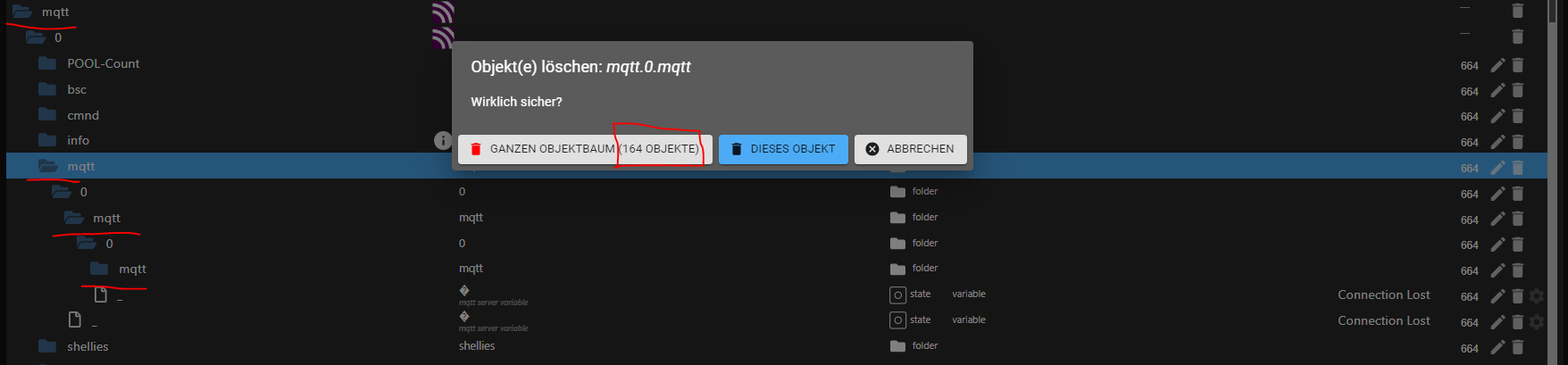

      Wie oben beschrieben, legt mir ein Prozess, Gerät oder sonst was immer wieder neue Objekte an.
      Wenn das ein paar Tage läuft, habe ich da schon mal 3000 neue Objekte sie ich löschen muss. Außerdem wird ganze System merklich langsamer.
      Wo könnte ich suchen um den "Übeltäter" zu finden? Steh grad etwas auf dem Schlauch.

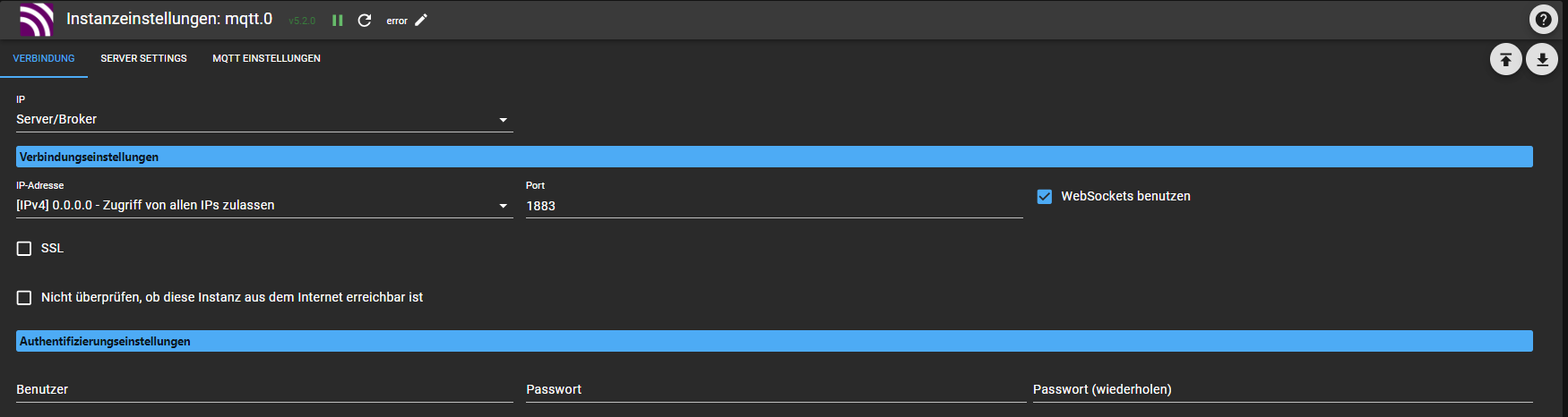

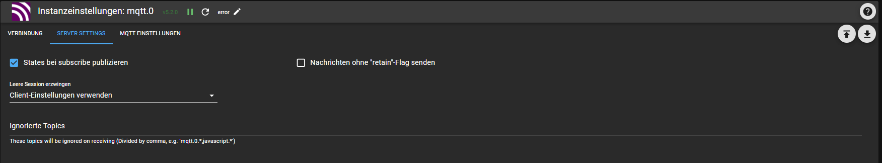

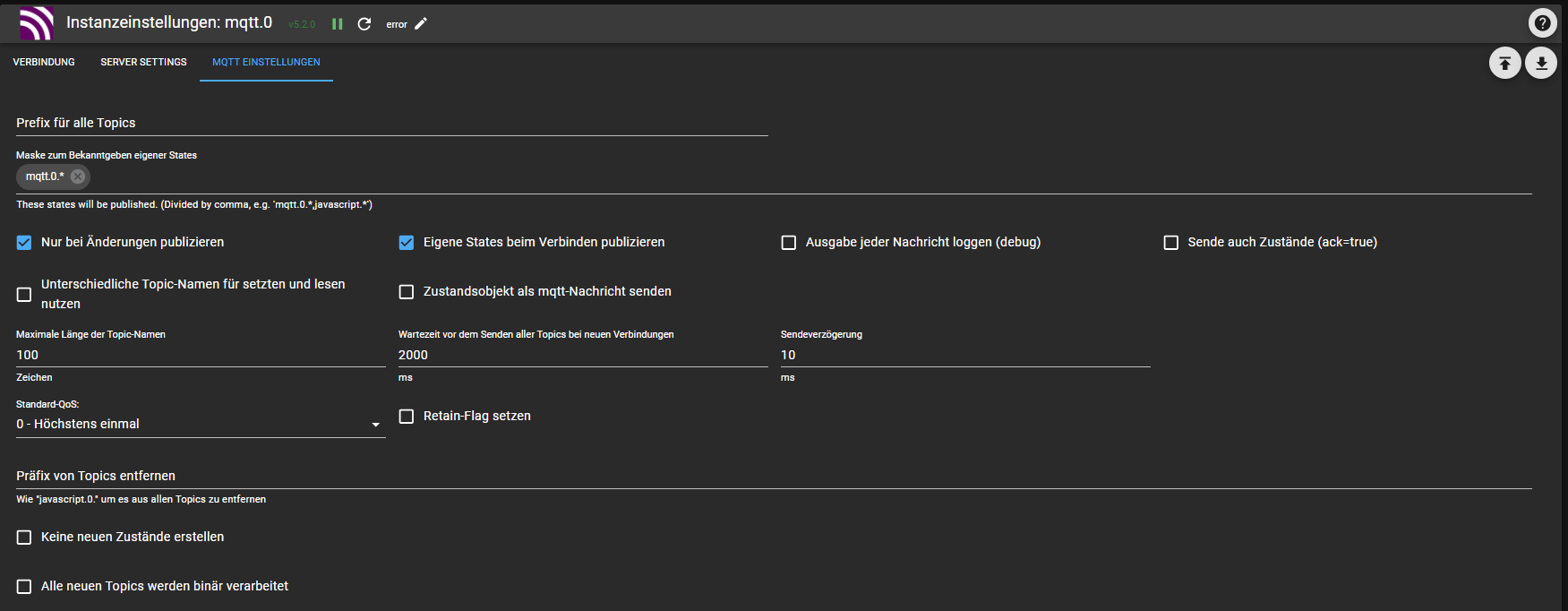

          Ich hatte mal die Verbindungen der Geräte mit dem mqtt-Adapter gelöscht. Seither wurden die Objekte nur 2x angelegt.
          Hier noch die Einstellungen:

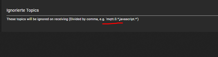

            schreibmal hier
            mqtt.0.*
            dann sollte ruhe sein
            du abonierst hier
            auf alles was im mqtt erzeugt wird..
