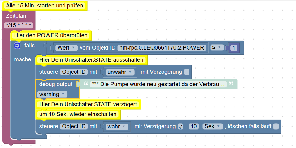

                          Hab jetzt so, wie ich Eure Anleitung verstanden habe, umgesetzt, jetzt funkt das Script jedoch nicht mehr und die Fehlermeldung im Log ist immer noch da.
                          crepp
                          • rantanplan
                            rantanplan last edited by
                            Hallo crepp
                            Nicht eine Bedingung/Verkleich triggern!
                            Sondern einen Datenpunkt Deines Aktors.
                            Ist "Power" ein Datenpunkt bei dem Aktor?
                            Welche Zustände kann der annehmen? true/false 0/1.
                            Das kannst Du im Reiter "Objekte" überprüfen.
                            Bei meinem Beispiel wird der Datenpunkt ".State" einer Steckdose überwacht/getriggert.
                            Dieser Datenpunkt kann wahr/true oder unwahr/false sein.
                            Schreibe uns doch die Datenpunke von dem Adapter oder was das für einer ist.

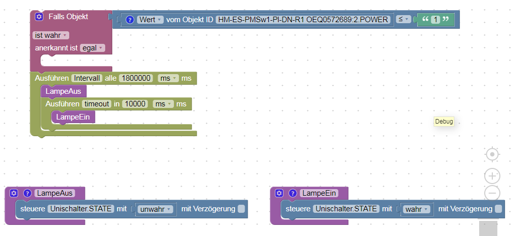

                            • C
                              crepp last edited by
                              Der Datenpunkt ist der Stromstärke-Messkanal meiner Steckdose. Ich frage damit ab, ob die angeschlossene Pumpe läuft (unter 1mA) oder nicht. Wenn nicht, schalte ich die Steckdose aus und nach 10sec wieder an. Damit reseste ich die Pumpe die evtl. mit einer Fehlermeldung steht. Dies will ich zukünftig in Abständen von 10-15min machen.
                              Hier mein jetziges Script mit den von dir empfohlenen Änderungen:
                              Läuft aber trotzdem nicht.
                              Hier meine Version die komischerweise (?) funktioniert:
                              Die Fehlermeldung ist bei beiden Versionen identisch:
                              crepp
                              • rantanplan
                                Sorry, aber das kann nicht funktionieren.
                                Bzw. nur 1x beim Starten des Scripts.
                                Dann wird Dein Intervall gestartet. Diese Bausteine liegen außerhalb des Triggers.
                                Bausteine ausserhalb eines Triggers (ausser Funktionen) werden NUR bei Scriptstart EINMALIG ausgeführt.
                                Mach doch bitte einmal was wir Dir schon vorgeschlagen haben.
                                Trigger Deinen Datenpunkt.
                                Einfach auf das "ID Objekt" des Triggers klicken.
                                Dann kannst Du den gewünschten Datenpunkt auswählen.
                                Trigger auf "wurde geändert" setzen. NICHT auf "ist wahr"
                                Die Bedingung <= mit der ZAHL aus Mathematik NICHT TEXT nehmen.
                                Hier als Beispiel.

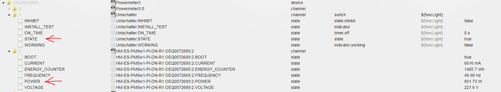

                                    Zur Erklärung hab ich die Objekte rausgesucht die beteiligt sind, vielleicht wird es so klarer was ich möchte:
                                    Ich möchte den Trigger "Power" verwenden, wenn unter 1W, dann schalte "State" auf true.

                                      • rantanplan
                                        @crepp:
                                        Damit läuft es jetzt. Allerdings wird alle 10sec geschaltet (timeout fürs wieder anschalten) und nicht wie ich wollte alle 60sec. `
                                        Beobachte doch mal den Power State.
                                        Wie oft ändert der sich und ist dabei <=1?
                                        Wenn die Bedingung erfüllt ist, wird JEDESMAL ein "Intervall" gestartet.
                                        Der Intervall schaltet alle 60 Sek eine Lampe aus (egal ob sie schon aus ist).
                                        Und das UNENDLICH!
                                        Zudem wird durch den Intevall alle 60 Sek. ein Timer von 10 Sek. gestartet, der die Lampe einschaltet (egal ob sie schon an ist)
                                        Wenn man 10x einen Intervall startet laufen auch 10 Intevalle.
                                        Wenn man 10x einen Timer startet laufen auch 10 Timer.
                                        Und bei Dir potenziert sich das!!!
                                        (Bei mir hätte eigentlich eine Alarmglocke klingeln müssen :oops: ,sorry)
                                        Du solltest Dein Konzept noch mal überdenken bzw. uns ausführlich erklären was Du möchtest.
                                        Setze auf JEDENFALL "Stop Intervall" und "Stop Timer" ein.
                                        Sonst bricht Dein System, wegen Überlastung zusammen.

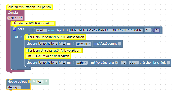

                                          • C
                                            Habe bei Wert <1 genommen, da die Pumpe im Standby ca. 0,4W zieht.
                                            Ansonsten habe ich alles von Dir übernommen:
                                            Leider stimmt irgendwas mit der Syntax nicht 😢
