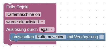

      Mir ist gerade aufgefallen dass bei dem Block "umschalten Objekt ID" es keine Möglichkeit gibt ein "bestätigt" mit zu geben. Ist dies so gewollt?
      Man soll ja für selbst erstellte Datenpunkte immer den "aktualisiere" Block nehmen damit dieser dann auch Bestätigt ist.
      Somit musst ich jetzt aus diesem einfachen Block

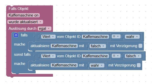

      diesen hier machen damit das umschalten auch bestätigt ist

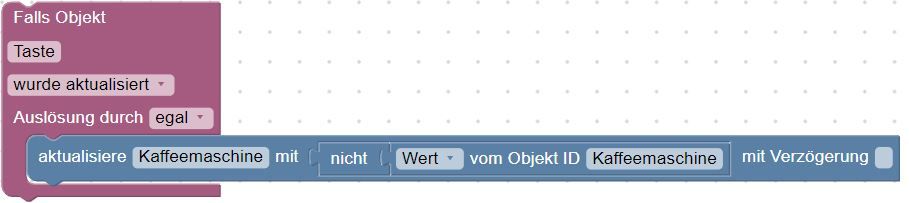

        Du kannst In diesem Fall auch einfach ein in den aktualisiere-Block als neuen Wert „nicht wert von …“ eintragen, dann sparst du dir das if und die mehrfache wertabfrage.

            @jensven einfach aktualisiere mit nicht WERT, wobei WERT aus dem Triggerbereich kommt

              @jensven Einfach so wie von @Homoran vorgeschlagen umsetzen. Dann ist es auch nur ein Einzeiler.
              Und schau mal das Video https://youtu.be/J9j3K0X9vlc
              Deine Scripts sind unnötig lang/kompliziert

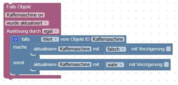

                  @jensven sagte: damit dieser dann auch Bestätigt ist.
                  Wenn er unbedingt bestätigt werden soll:
                    jensven @paul53 last edited by
                    @paul53 said in Block "umschalten Objekt ID" für eigenen Datenpunkt:
