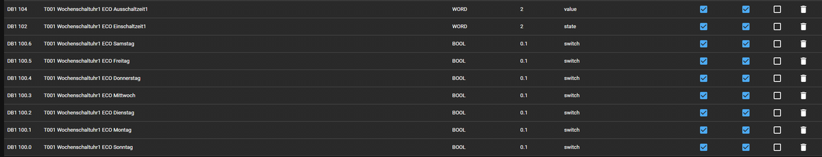

      Ich bräuchte Hilfe zwecks Werte von Vis2 in die Wochenschaltuhr des S7 Adapter (LOGO! 0BA8) zu übertragen.
      Die Verknüpfung für die Auswahl der Wochentage läuft bereits. (Habe ich via Checkbox für jeden Wochentag gelöst)
      Für die Eingabe der Einschaltzeit und Ausschaltzeit möchte ich gerne ein Zeiteingabefeld nutzen. (wie im Screenshot zu sehn)

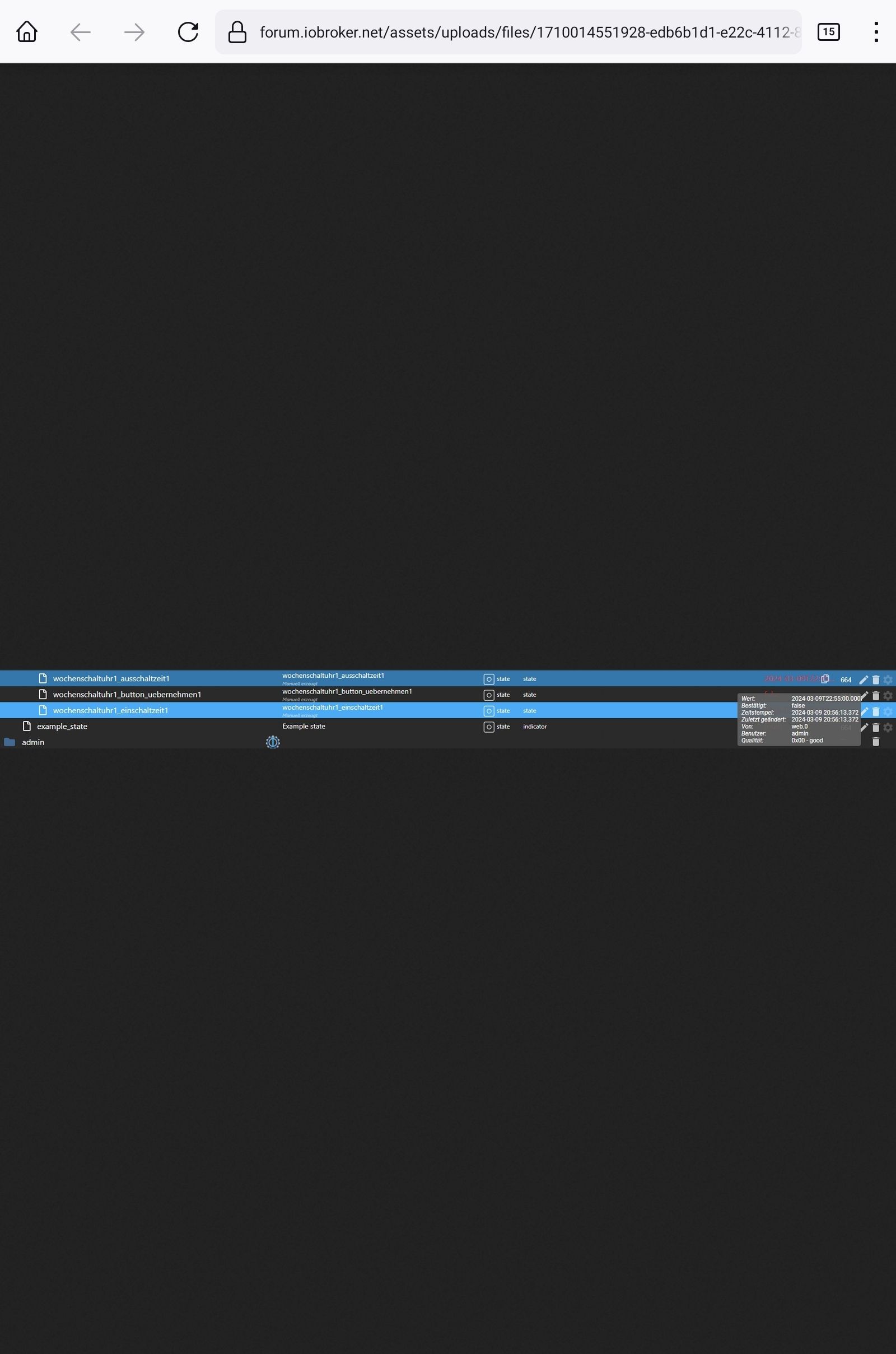

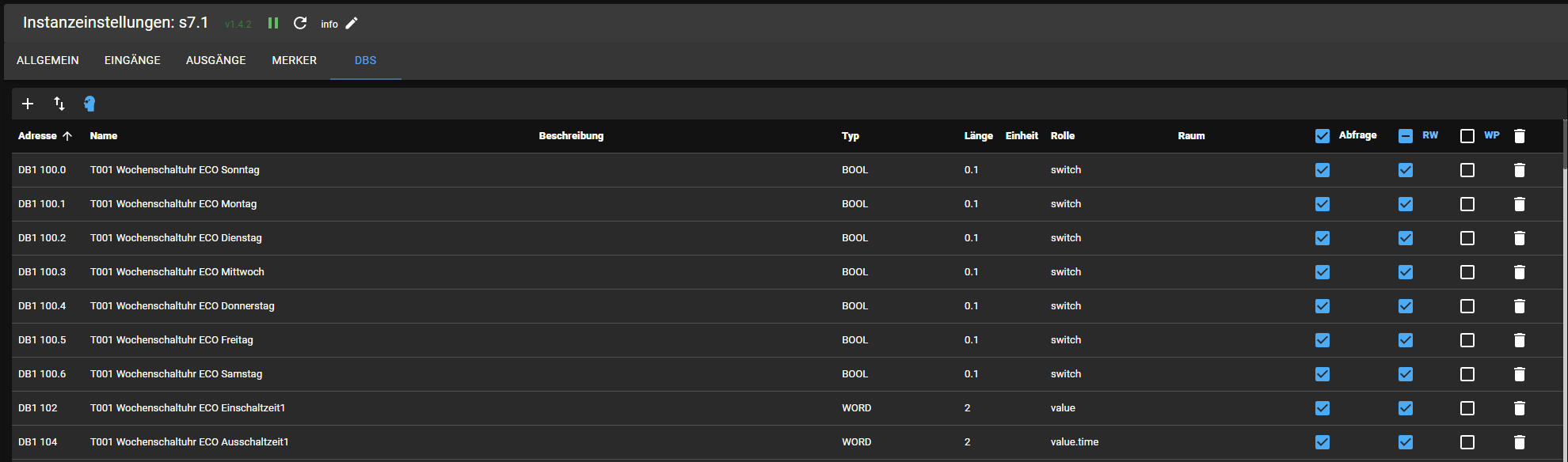

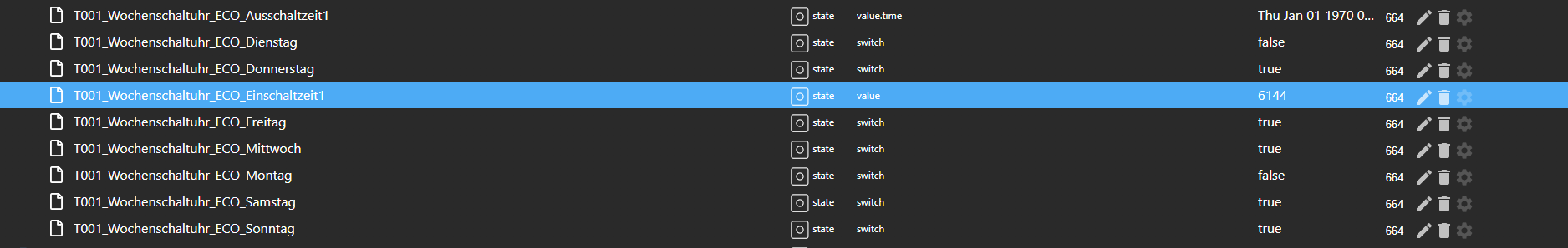

      Meine Objekte des s7 Adapter werden wie folgt angezeigt:
      Im s7 Adapter habe ich den DB1 wie folgt konfiguriert:

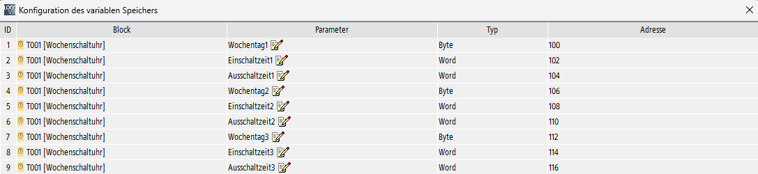

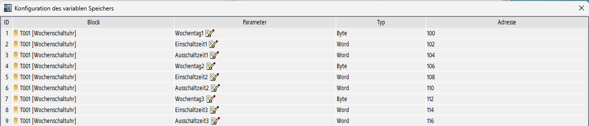

      Die Variablen in der LOGO!Soft habe ioch wie folgt angelegt:

                @sebasdi sagt: Objekte des s7 Adapter werden wie folgt angezeigt:
                Was enthalten die Ein- und Ausschaltzeiten? Minuten seit Mitternacht?
                SebasDi 1 Reply Last reply Reply Quote 0

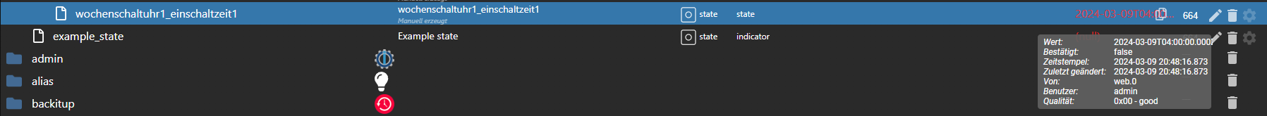

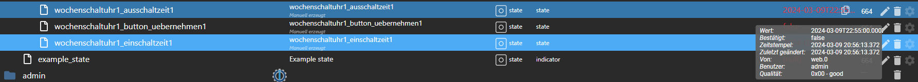

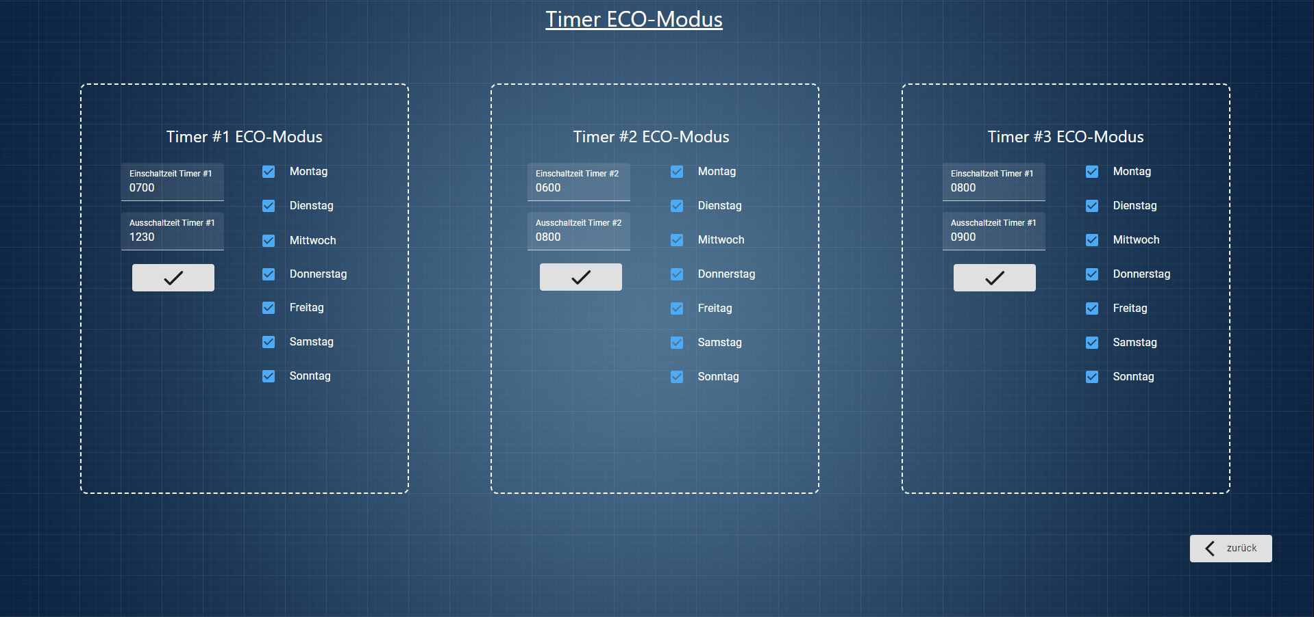

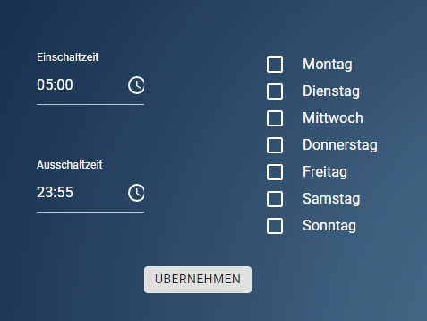

                        In der Vis2 sieht es jetzt so aus:
                        Und in der Objektübersicht kommen die Werte wie folgt an:

                                2024-03-09T16:55:00.000Z
                                Das wird aus dem Eingabefeld übertragen.

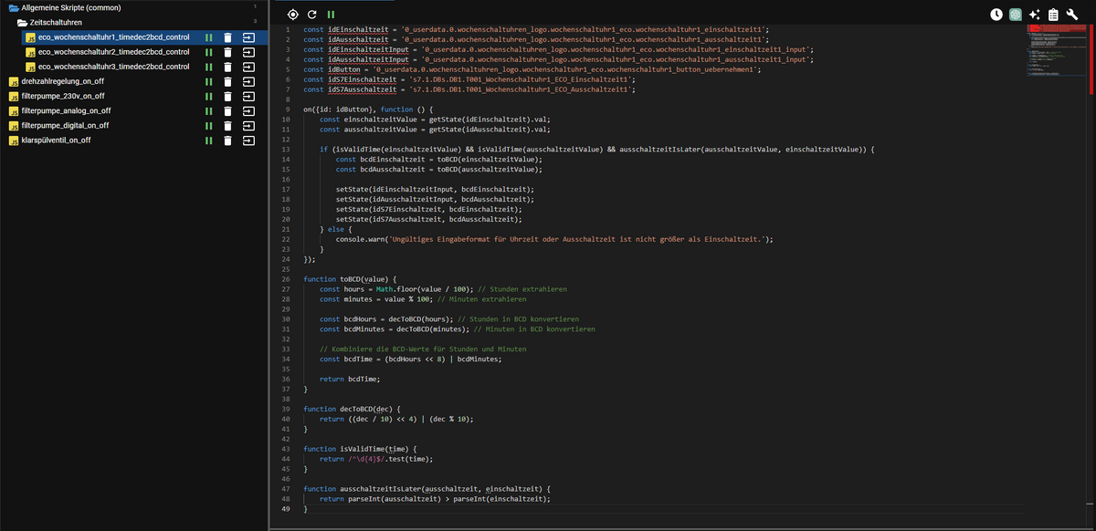

                                    Ich hab halt echt null Ahnung von Skripten und deren Funktionen. Daher habe ich gerade mal ChatGPT genutzt, was folgendes ausspuckt:
                                    // Annahme: dateStr enthält das bereitgestellte Datum (z.B., "2024-03-09T16:55:00.000Z")
                                    function formatAndConvertTime(dateStr) {
                                        const berlinTimezone = 'Europe/Berlin';
                                        const date = new Date(dateStr);
                                        // Extrahiere Stunden und Minuten
                                        const hours = date.getHours().toString().padStart(2, '0');
                                        const minutes = date.getMinutes().toString().padStart(2, '0');
                                        // Formatiere die Uhrzeit
                                        const formattedTime = `${hours}:${minutes}`;
                                        // Konvertiere die Uhrzeit in die Zeitzone Berlin
                                        const berlinTime = date.toLocaleTimeString('de-DE', { timeZone: berlinTimezone });
                                        return { formattedTime, berlinTime };
                                    // Beispielaufruf
                                    const { formattedTime, berlinTime } = formatAndConvertTime("2024-03-09T16:55:00.000Z");
                                    console.log('Formatted Time:', formattedTime);  // Ausgabe: "16:55"
                                    console.log('Berlin Time:', berlinTime);  // Ausgabe: Uhrzeit in der Zeitzone Berlin

                                          Ich habe heute wieder bei meinem hier beschriebenen Problemfall weiter gesucht und einiges getestet.
                                          Nach einigen Stunden bin ich nun etwas schlauer und bin auf folgende Lösung gestoßen:

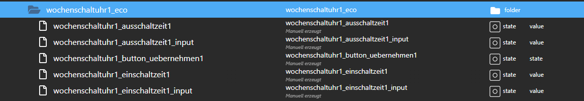

                                          • folgende Datenpunkte wurden manuell für jeden der 3 Timer angelegt & die Eingabefelder für die Einschaltzeit, Ausschaltzeit & der Button in der Vis2 wurden mit dem zugehörigen manuell angelegten Datenpunkt verknüpft
                                          Im DB1 meines s7 Adapters sehen die Variablen des Timers1 ECO so aus:
                                          • in meiner Vis2 sieht die Wochenschaltuhr für den ECO-Betrieb so aus:
                                          • Die Checkboxen für die Aktivierung/Deaktivierung der Wochentage, wurden direkt mit dem verantwortlichen bit (laut eigener VariablenTabelle in der SiemensLOGO!) verknüpft:

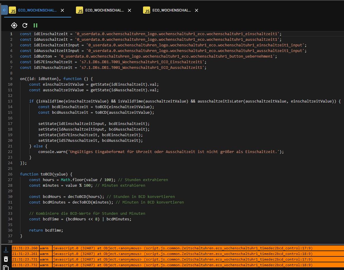

                                          Hier das Skript für den Timer1:
                                          const idEinschaltzeit = '0_userdata.0.wochenschaltuhren_logo.wochenschaltuhr1_eco.wochenschaltuhr1_einschaltzeit1';
                                          const idAusschaltzeit = '0_userdata.0.wochenschaltuhren_logo.wochenschaltuhr1_eco.wochenschaltuhr1_ausschaltzeit1';
                                          const idEinschaltzeitInput = '0_userdata.0.wochenschaltuhren_logo.wochenschaltuhr1_eco.wochenschaltuhr1_einschaltzeit1_input';
                                          const idAusschaltzeitInput = '0_userdata.0.wochenschaltuhren_logo.wochenschaltuhr1_eco.wochenschaltuhr1_ausschaltzeit1_input';
                                          const idButton = '0_userdata.0.wochenschaltuhren_logo.wochenschaltuhr1_eco.wochenschaltuhr1_button_uebernehmen1';
                                          const idS7Einschaltzeit = 's7.1.DBs.DB1.T001_Wochenschaltuhr1_ECO_Einschaltzeit1';
                                          const idS7Ausschaltzeit = 's7.1.DBs.DB1.T001_Wochenschaltuhr1_ECO_Ausschaltzeit1';
                                          on({id: idButton}, function () {
                                              const einschaltzeitValue = getState(idEinschaltzeit).val;
                                              const ausschaltzeitValue = getState(idAusschaltzeit).val;
                                              if (isValidTime(einschaltzeitValue) && isValidTime(ausschaltzeitValue) && ausschaltzeitIsLater(ausschaltzeitValue, einschaltzeitValue)) {
                                                  const bcdEinschaltzeit = toBCD(einschaltzeitValue);
                                                  const bcdAusschaltzeit = toBCD(ausschaltzeitValue);
                                                  setState(idEinschaltzeitInput, bcdEinschaltzeit);
                                                  setState(idAusschaltzeitInput, bcdAusschaltzeit);
                                                  setState(idS7Einschaltzeit, bcdEinschaltzeit);
                                                  setState(idS7Ausschaltzeit, bcdAusschaltzeit);
                                              } else {
                                                  console.warn('Ungültiges Eingabeformat für Uhrzeit oder Ausschaltzeit ist nicht größer als Einschaltzeit.');
                                          function toBCD(value) {
                                              const hours = Math.floor(value / 100); // Stunden extrahieren
                                              const minutes = value % 100; // Minuten extrahieren
                                              const bcdHours = decToBCD(hours); // Stunden in BCD konvertieren
                                              const bcdMinutes = decToBCD(minutes); // Minuten in BCD konvertieren
                                              // Kombiniere die BCD-Werte für Stunden und Minuten
                                              const bcdTime = (bcdHours << 8) | bcdMinutes;
                                              return bcdTime;
                                          function decToBCD(dec) {
                                              return ((dec / 10) << 4) | (dec % 10);
                                          function isValidTime(time) {
                                              return /^\d{4}$/.test(time);
                                          function ausschaltzeitIsLater(ausschaltzeit, einschaltzeit) {
                                              return parseInt(ausschaltzeit) > parseInt(einschaltzeit);
                                          Die Datenübertragung funktioniert jetzt endlich, wie sie soll. 🙂
                                          ScreenRecord_Vis2->SiemensLOGO!
                                          Ich bräuchte nur noch einen Tipp bzw. Hilfe, weshalb folgende Warnungen andauernd erscheinen:
                                            paul53 @SebasDi last edited by
                                            @sebasdi sagte: folgende Warnungen andauernd erscheinen:
                                            Vermutlich haben die beiden DP den falschen Typ.
