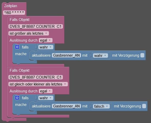

      ich möchte mit IOBroker erfassen, wie hoch der Gasverbrauch in meinem Hause ist und wann der Gasbrenner heizt. Dazu habe ich mit einem TRTC5000 einen SONOFF Basic als Counter konfiguriert. Das funktioniert ganz ordentlich, so dass ich die Gasverbrauchswerte stdl., tgl., mtl. gut im Blick habe. Um den AN / AUS - Zustand des BUDERUS Gasbrenners zu erfassen könnte ich in die Elektronik des Gasbrenners eingreifen und ein entsprechendes Signal auswerten, oder eine nach aussen geführte "Brenner An LED" verwenden. Beides möchte ich nicht. Statt dessen war meine Idee, ganz einfach den bereits funktionierenden Zähler auszuwerten. Den frage ich zur Zeit einmal pro Minute ab. Wenn sich der Zählerstand geändert hat, kann nur der Brenner angewesen sein. Mittels Blockly habe ich mir dazu ein Script erstellt, welches auch funktioniert. Nur leider wird das Script nahezu regelmäßig "disabled". Im protokoll deutet es auf zu viele Statusabfragen pro Minute hin, mit dem Hinweis "Please, check your Script". Wenn ich dass Script wieder "enable" habe ich wieder ca 3 Tage Ruhe.
      Ich bin völlig unerfahren im programmieren. Erkennt jemand meinen Fehler?
      Gruß Dau (das ist mein Familienname, trifft aber ja evtl. zu)

      Auch finde ich die doppelte Abfrage "Falls Objekt" unnötig. Ich dachte mir, dass eine Abfrage unter Verwendung von "Falls - Sonst" genügen müsste. Ein solches Script ändert den Gasbrenner Status nur einmal, und dann nie wieder.

        @mhdau
        grundsätzlich - trigger ("schedule" und "falls object") in trigger funktioniert nieeeee - ganz böse - nie wieder machen !!! 🙂
        • im schedule sollte * * * * * stehen - das bedeutet jede minute (fünf sterne - die sekunden brauchst du da nicht)
        • zu if (falls) : falls etwas "true ist" trifft das inmmer zu - daher kann das weggelassen werden - der if block ist überflüssig)
        irgendwie ist mir nicht klar, wie du feststellst, dass der brenner nicht mehr läuft? du weißt doch nur, dass wenn der zähler eins höher ist, der brenner eingeschalten wurde - eine minute später zu fragen, wie der zähler ist, sagt doch nicht aus, dass der brenner aus ist
        keine ahnung wie du den gasverbrauch aus dieser info erfasst
        Asgothian M 2 Replies Last reply Reply Quote 0

                mhdau @liv-in-sky last edited by
                @liv-in-sky
                Moin,
                also, grundsätzlich funktioniert mein "umständliches" Script ja so wie ich es mir vorstelle.
                Dass der Gasbrenner aus ist, erkennt das Script an dem Zählerstand, der sich eben nach einer Minute nicht geändert hat. Dabei hoffe ich natürlich, dass immer, wenn Gas strömt, auch die Zündung des Gases erfolgt.

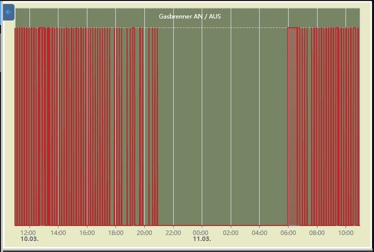

                Anbei eine EChart, die ich aus der Brenner AN _ AUS Aussage generiert habe.

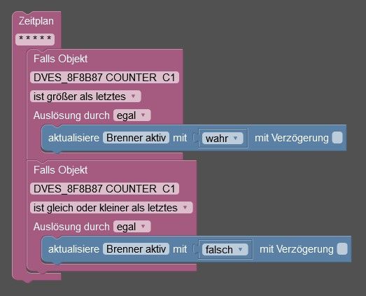

                Wie schon beschrieben, funktioniert das Script immer nur ca 3 Tage, dann wird es beendet. Ich werde Eure Anregungen bzgl "Trigger", "Schedule" "falls" versuchen zu verstehen und mein Script dann zu ändern.

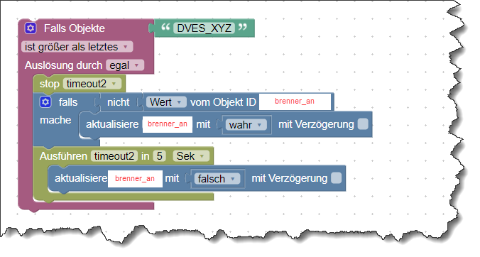

                  Du willst also anhand des sich (mehr oder weniger konstant) ändernden Zählerstandes erkennen, ob der Brenner läuft oder nicht?
                  Vielleicht nach diesem Prinzip
                  Erkennt der Zähler-Sensor eine Änderung, setzt er der Wert für brenner_an auf true und startet einen timeout.
                  Erfolgt nun innerhalb der Zeitspanne keine erneute Änderung, wird der Wert wieder auf false gesetzt.
                  Erfolgt eine Änderung innerhalb der Zeitspanne, wird der timeout gestoppt. Damit bleibt der Wert auf true.

                    glaubt mir, dass ich schon lange auf mein "umständliches Script" gestarrt habe, und keinen der Fehler wahrgenommen habe! Mannomann! Ich habe das Script jetzt vereinfacht und lasse es parallel zu meinem "überladenen laufen.
                    Bisher funktioniert es. Evtl. ist ja auch der Fehler des Script - Abbruchs damit beseitigt,
                    Ich lasse es Euch dann wissen.
                    Dau
                      Aber immer noch "Trigger in Trigger".
                      Das funktioniert so nicht!

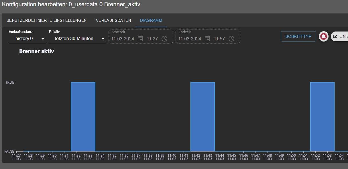

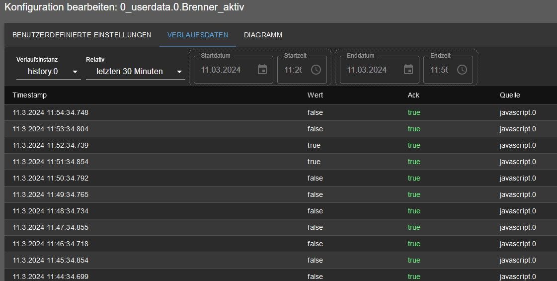

                        Aber auch das vereinfachte Script funktioniert! Zumindest so, wie ich mir das vorstelle.
                        Ob der Abbruch wieder erfolgt, muss ich abwarten.

                          @mhdau sagte in Blockly Script wird nach ca. 3 Tagen beendet:
                          Damit erzeugst Du jede Minute 2 neue Trigger!
                          Das fliegt Dir über kurz oder lang um die Ohren.
                          Es werden noch Wetten angenommen 😁

                            • liv-in-sky
                              liv-in-sky @mhdau last edited by liv-in-sky
                              @mhdau kurz nochmal erklärt: ein trigger wird im system angemeldet, da iob darauf reagiert - "schedule oder falls object"
                              dein script erzeugt in 3 tagen 8640 trigger einträge
                              dein script funktioniert eigentlich nicht, da der schedule zum zeitpunkt x aktiviert wird und nur wenn zum zeitpunkt x auch der "falls object" getriggert wird, funktioniert es - das ist eigentlich fast unmöglich zu erreichen
                              wenn du aber 1000-ende von triggern hast, ist wahrscheinlich dein system so beschäftigt, dass tatsächlich mal der innere trigger getroffen wird - weil sich alles irgendwie verzögert
                              auf gut deutsch: du hast glück gehabt, dass dein script überhaupt was macht - dafür aber stürzt es auch nach ein paar tagen ab
