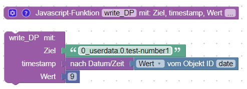

      Gibt es eine Möglichkeit mit Blockly einen DP mit einem bestimmten timestamp zu aktualisieren?
      Ggf über einen JS-Funktion-Block

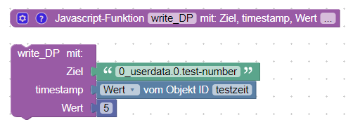

      ich würde gerne einen DP aktualisieren und gleichzeitig einen timestamp für diesen DP festlegen. Dieser timestamp soll aus einem weiteren DP (dort als Wert hinterlegt) gezogen werden.
      Ich stelle mir das ergebnis in etwa so vor:
      So könnte man beispielsweise Werte mit einem bestimmten Zeitstempel in die influxDB schreiben da hierzu der timestamp des Werts herangezogen wird
        prorun @prorun last edited by prorun
        Ich habs... Manchmal hat man die Lösung vor der Nase 🙂
        setState(Ziel, { val: Wert, ack: true, ts: timestamp});
