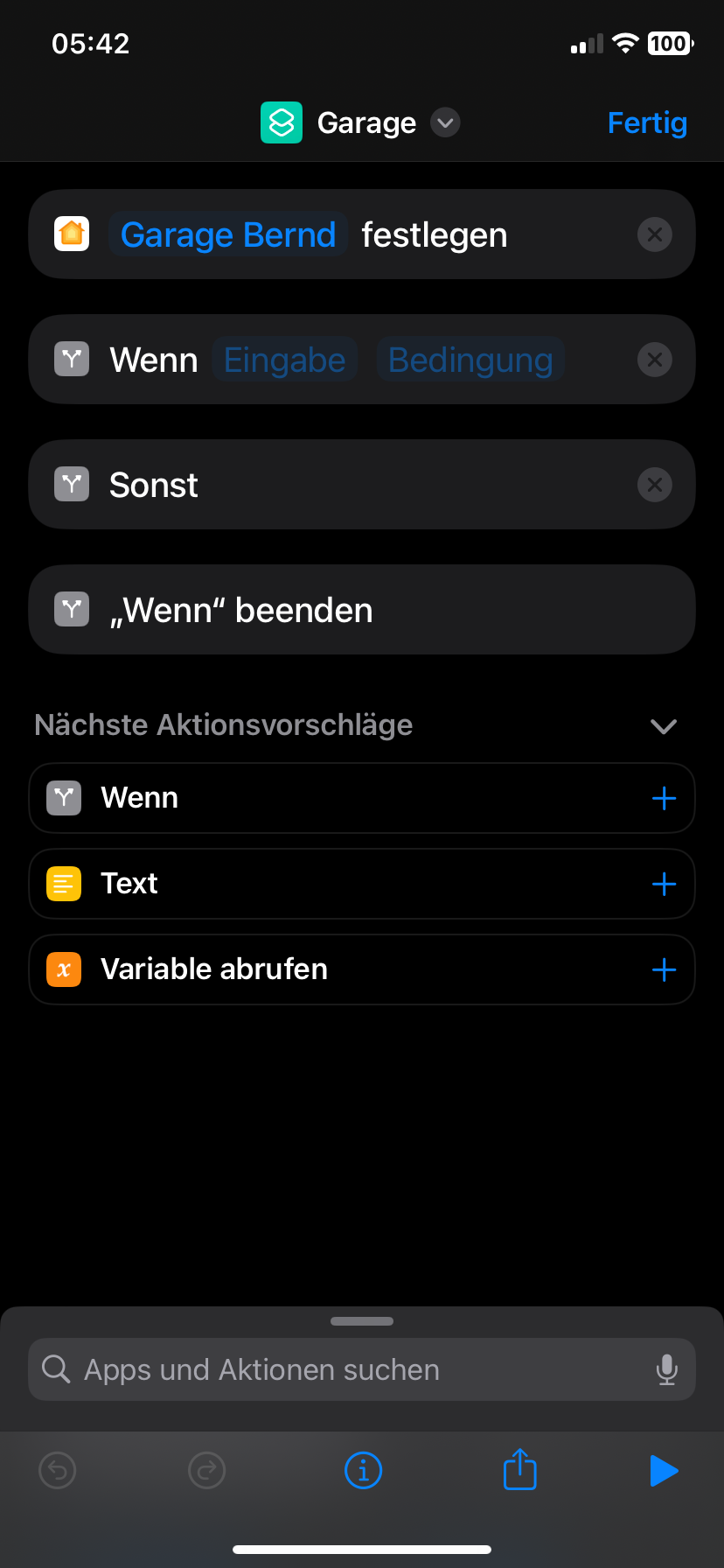

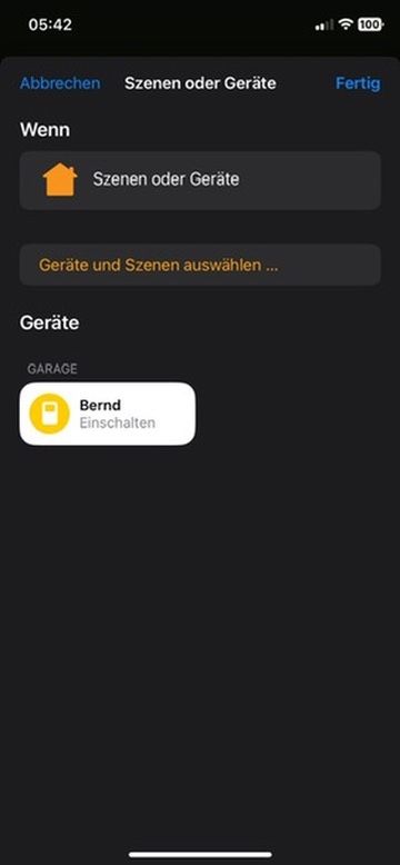

              @mading Jedes Gerät das du in der Homekit App angelegt hast kannst du zum Beispiel über einen Kurzbefehl steuern. D. h. Kurzbefehl für dein Garagentor konfigurieren und über Siri den Kurzbefehl auslösen. Und über Carplay kannst du ja Siri aktivieren...
              Gruss, Bernd

                @scheuler sagte in hmip pcbs für garagentor -> yahka -> carplay -> button?:
                Gruss, Bernd
