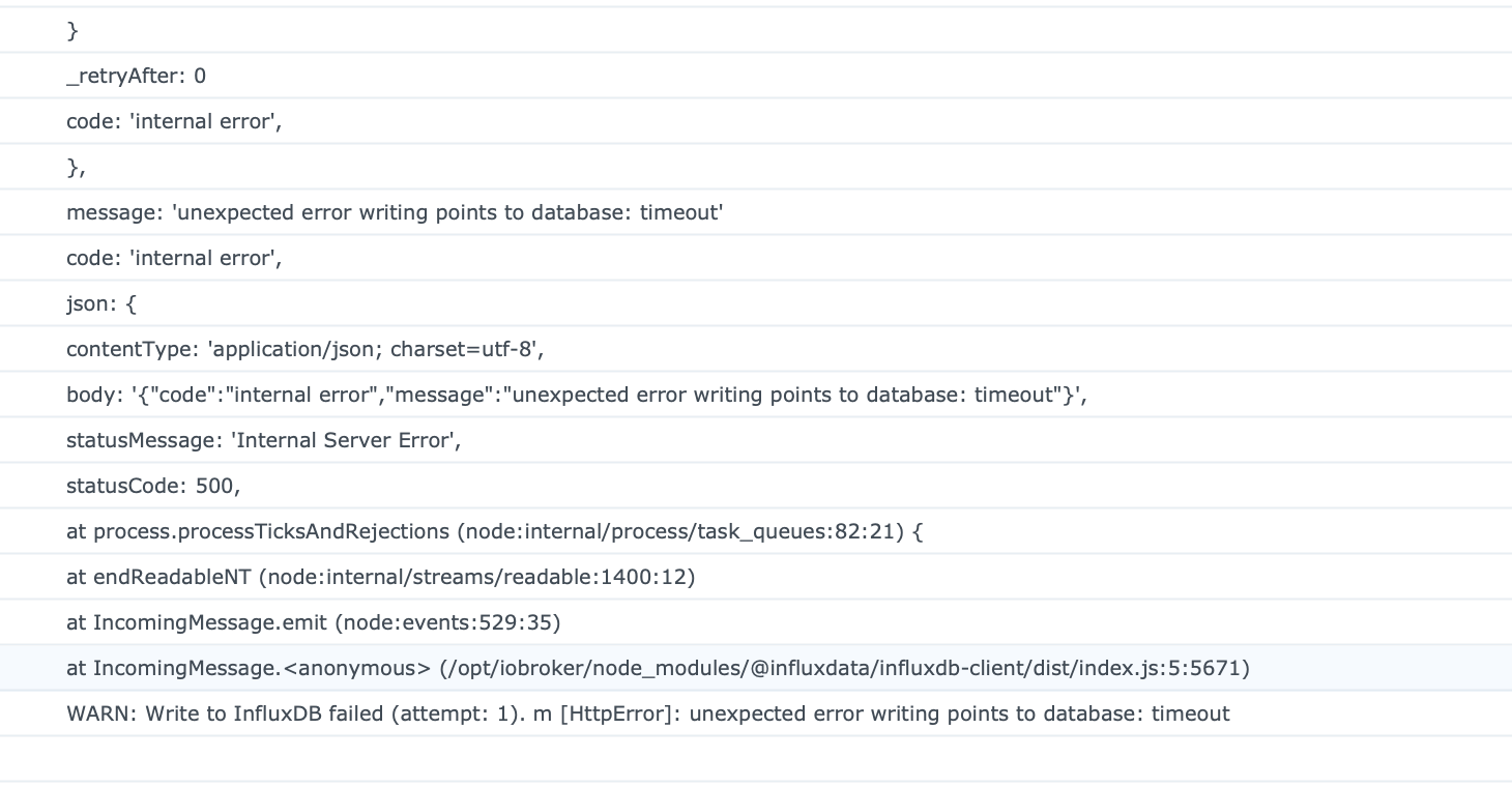

      seit ein paar Tagen hängt sich meine ioBroker Instanz komplett auf (CPU voll ausgelastet). Der Docker Host (Synolgy NAS) geht gleich mit über den Jordan. Im Docker log des ioBroker Containers sind hunderte influxDB Timeout Fehler.

      Folgender Fehler kommt zuerst (am laufenden Band)

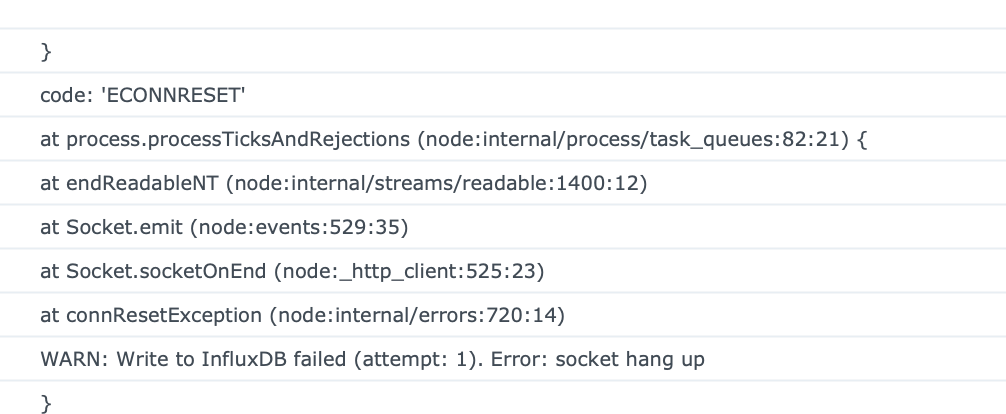

      Und später dann der ..

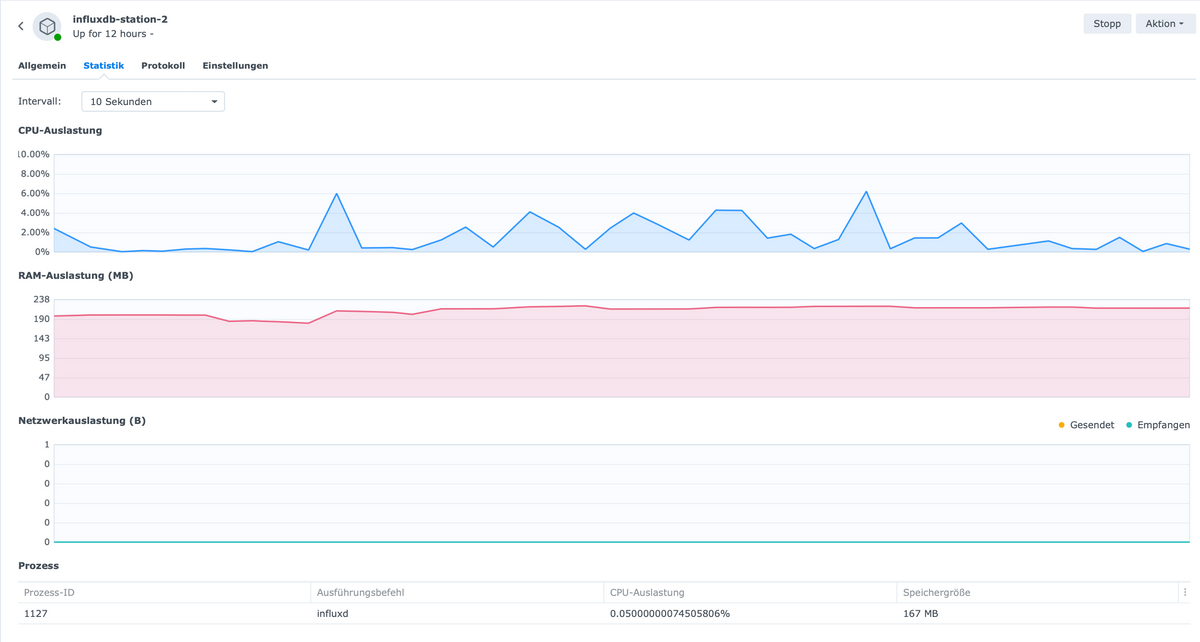

          Tatsächlich glaube ich nicht, dass es wirklich an der DB liegt. Unten folgt ein Screenshot des Containermanagers bzgl. Auslastung DB. Da tut sich fast nichts.
          "Massiv" reduziert bedeutet von ca. 2000 Datenpunkte auf <500 Reduziert. Wobei viele davon selten geändert werden. Die DB hält die Daten 1 Jahr. Das Webinterface der Influx läuft problemlos und performant. Hier merkt man nichts von Performance Problemen.

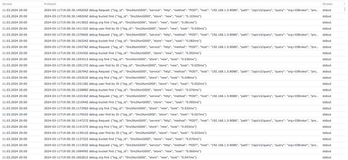

          Würde man das im log der DB sehen wenn sie viel mit sich selbst beschäftigt wäre? Aus dem Influx Log werde ich nämlich bisher nicht wirklich schlau (Hab hier auch mal einen Anzug angehängt. (P.S. zu der Zeit gab aber auch keine Timeout Fehler)

          Auslastung DB:
          Influx Log:
