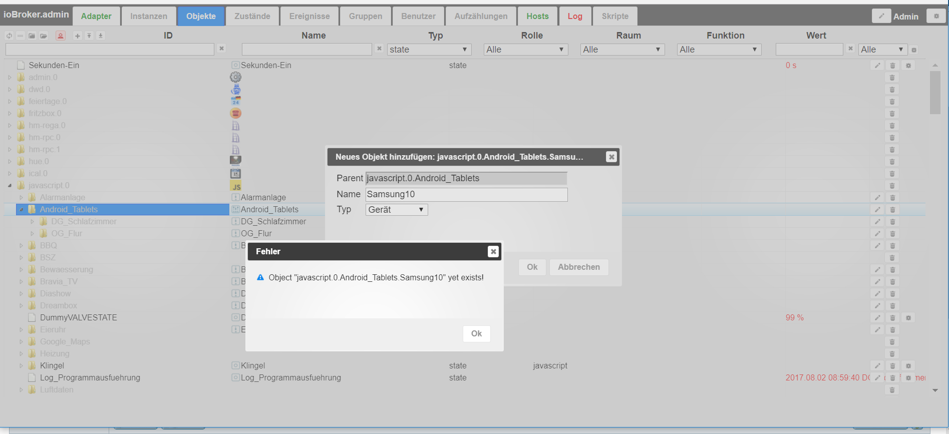

      Grade habe ich einen Datenpunkt Typ "Gerät" erstellt, und darunter einen neuen Datenpunkt Typ "Zahl". Während ich diese beiden DP erstellt habe, hat mein Notebook wohl das Wlan verloren. Nach erneutem Verbinden waren die Datenpunkte nicht mehr sichtbar. Allerdings klappt das neu anlegen nicht, iobroker meckert das die DP´s schon exitieren würden. Ich seh sie aber nicht.
      Wie kann ich das wieder reparieren?
        Geh mal in den Expertenmodus.
        Und dann bitte Screenshot.
        Rainer
          Linedancer last edited by
          So, der Expertenmodus ist eingeschaltet, und hier kommt der Screenshot:

            Schonmal im Tab "Objekte" auf den Reload-Button (der oben links mit den zwei Pfeilen im Kreis) gedrückt?!
              ja, "Aktualisieren" hab ich gemacht. Hab auch schon den Rechner (Win 7) auf dem iobroker läuft neu gestartet.
