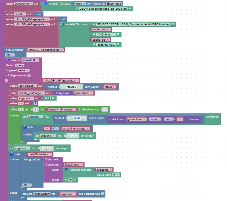

            ManfredHi @Humidor last edited by
            @humidor sagte in Influxdb einlesen ?:
            kannst du bitte den code einstellen, danke
            hier. eventuell kann man das noch optimieren oder vereinfachen. Aber bei mir funktioniert es auf alle Fälle.
              <variables>
                <variable id="-iYozy]V_4xRN]whsBdi">dateiSchreiben</variable>
                <variable id="V/vm0D)?F~?$qg++kc?P">result</variable>
                <variable id="qGeC1J|}4W~i`zI6iRZE">suche_von</variable>
                <variable id="Fqylm,whrCxuJN%}qo+N">InfluxDB_Abfragesyntax</variable>
                <variable id="/ZDA7bcDIyIeO(AGd:]$">suche_bis</variable>
                <variable id="w`Y:wke@jbroqEP*knjE">json-object</variable>
                <variable id="LajR`?NMnD9PA`wwrrw6">anzahl_eintraege</variable>
                <variable id="[V9DMfmrXkZ7H6.{Gi91">ergebnis</variable>
                <variable id="G~+^Ru{LN7HF!MA}.$W9">i</variable>
              </variables>
              <block type="on" id="diIr#j6r!X,8A24|)|WX" x="-812" y="-1187">
                <field name="OID">0_userdata.0.Strom.SmartEnergy.EXCEL-Export</field>
                  <block type="controls_if" id="##JpQ^(`go*~.`mTY~fv">
                      <block type="on_source" id="A[VJ}+(J.zuT:b{kQ)5u">
                      <block type="procedures_callnoreturn" id="0FW:ogXLF^S/@.;P79#X">
                        <mutation name="taeglAbfrage"></mutation>
                          <block type="procedures_callnoreturn" id=".?L4PR(m]n|1eqQwKxOH">
                            <mutation name="datenbankabfrage"></mutation>
                              <block type="toggle" id="ed$.W2(K!aT#p0g2mZ@E">
              <block type="procedures_defnoreturn" id="^vgK-zMfKsA.SRbq8s;9" x="-812" y="-887">
                <field name="NAME">taeglAbfrage</field>
                <statement name="STACK">
                  <block type="variables_set" id="AhRw^5=W|dMmG65z351(">
                    <field name="VAR" id="-iYozy]V_4xRN]whsBdi">dateiSchreiben</field>
                      <block type="logic_boolean" id="17;RY7j+V3!v(cea14:,">
                      <block type="variables_set" id="IS:vt@^3lQ7$UeWukBn:">
                        <field name="VAR" id="qGeC1J|}4W~i`zI6iRZE">suche_von</field>
                          <block type="text_join" id="Z#z{{H1$kh`y@1;?}gnE">
                            <value name="ADD0">
                              <block type="get_value" id="hhT1e_mpeM4$x7cZMbW:">
                                <field name="OID">0_userdata.0.Strom.influxExportDatei_bis</field>
                            <value name="ADD1">
                              <block type="text" id="3X%w(;^X@Jci9_xTO(Ws">
                                <field name="TEXT">000000</field>
                          <block type="variables_set" id="A,RQt}[_kfYO;v|OS!Ev">
                            <field name="VAR" id="/ZDA7bcDIyIeO(AGd:]$">suche_bis</field>
                              <block type="text_join" id="aXuZ2vZfXA/W2bCBp+#I">
                                <value name="ADD0">
                                  <block type="convert_from_date" id="?6jr?*{rpq{E-8InaJDV">
                                    <field name="OPTION">object</field>
                                      <block type="convert_from_date" id="3Dl^kK[ju62+*WvteI:w">
                                        <mutation xmlns="http://www.w3.org/1999/xhtml" format="true" language="false"></mutation>
                                        <field name="OPTION">custom</field>
                                        <field name="FORMAT">JJJJ.MM.TT 00:00</field>
                                          <block type="math_arithmetic" id="YsEN0I2zghFrVIvz4*t`">
                                            <field name="OP">ADD</field>
                                              <shadow type="math_number" id="Eq}mnYMs51o9X1``F5F(">
                                                <field name="NUM">1</field>
                                              <block type="time_get" id="_fd;v8_M0CYKW0?G@f-L">
                                              <shadow type="math_number" id="rLp8HiR|lr_]$7F#9B:-">
                                                <field name="NUM">172800000</field>
                                <value name="ADD1">
                                  <block type="text" id="]e4510]M7OEv7:g*q7p!">
              <block type="procedures_defnoreturn" id="dEh,88Y$)?i#~9;;dStz" x="-806" y="-625">
                <field name="NAME">datenbankabfrage</field>
                  <block type="variables_set" id="}2O[l{tcSn,,5-0H*n9U">
                    <field name="VAR" id="V/vm0D)?F~?$qg++kc?P">result</field>
                      <block type="logic_null" id="Fsif^MQ(4W?X1.-xfk?X"></block>
                      <block type="variables_set" id="bVE*+o=uT(,4kkdJ=4K:">
                        <field name="VAR" id="Fqylm,whrCxuJN%}qo+N">InfluxDB_Abfragesyntax</field>
                          <block type="text_join" id="l2GO/TaD;0BHSC_WeXh6">
                            <mutation items="5"></mutation>
                            <value name="ADD0">
                              <block type="text" id="(q|JDaCd3_Q`3[wsJ9:r">
                                <field name="TEXT">SELECT * FROM JSON_Stundentarife WHERE time &gt;= </field>
                            <value name="ADD1">
                              <block type="variables_get" id="ph[x0^8cqa{ipE]x2R1J">
                            <value name="ADD2">
                              <block type="text" id="M4ZOBW-5w~x^BxKg?y`W">
                                <field name="TEXT"> AND time &lt;= </field>
                            <value name="ADD3">
                              <block type="variables_get" id="}qv15Jv.j*]+^{s7DI!l">
                            <value name="ADD4">
                              <block type="text" id="+U/|*/;%oV=?xpL0WlnY">
                                <field name="TEXT"> order by ASC</field>
                          <block type="debug" id="S*M0(H@5N;Ht[G=nnVG?">
                            <value name="TEXT">
                              <shadow type="text" id="o@q3KDawSxmd/nGY{KqR">
                              <block type="variables_get" id="_Jj0(,HheHII7A6WF$6)">
                              <block type="sendto_custom" id=";^*b1J0)qb/%2O/us/TG">
                                <mutation xmlns="http://www.w3.org/1999/xhtml" items="" with_statement="true"></mutation>
                                <field name="INSTANCE">influxdb.0</field>
                                <field name="COMMAND">query</field>
                                <field name="LOG"></field>
                                <field name="WITH_STATEMENT">TRUE</field>
                                <value name="ARG0">
                                  <shadow type="text" id="tm+Uk%N6(cGIc{m;Q`:@">
                                    <field name="TEXT"> SELECT * FROM jsonManuell order by ASC</field>
                                  <block type="variables_get" id="EA`6[.dzX`W_+p`eit.N">
                                  <block type="variables_set" id="*px/n$ENeWy~Y%7JdWDx">
                                    <field name="VAR" id="w`Y:wke@jbroqEP*knjE">json-object</field>
                                      <block type="get_attr" id=")eSsID4gbSj=q-8D=J6+">
                                        <value name="PATH">
                                          <shadow type="text" id="$x*nO3U4CA.CT_x$]v!t">
                                            <field name="TEXT">result.0</field>
                                        <value name="OBJECT">
                                          <block type="variables_get" id=";:oVhm-8ozM2r^|]SZyW">
                                      <block type="variables_set" id="a[):l60Z8e[-zbyf.yi~">
                                        <field name="VAR" id="LajR`?NMnD9PA`wwrrw6">anzahl_eintraege</field>
                                          <block type="lists_length" id="X9;1;6^Cj(UOV`np[Ga1">
                                              <block type="variables_get" id="VMc[krPK5OWsP^Boa~oe">
                                          <block type="variables_set" id="*{FMqk:b3a_vB=[#Sdtt">
                                            <field name="VAR" id="[V9DMfmrXkZ7H6.{Gi91">ergebnis</field>
                                              <block type="text" id="t:~`hmy|KSnf!s0.@z!$">
                                                <field name="TEXT">[</field>
                                              <block type="variables_set" id="6D:zKF+b{#/f``6|0/GG">
                                                <field name="VAR" id="G~+^Ru{LN7HF!MA}.$W9">i</field>
                                                  <block type="math_number" id="UZ?:#L02Nc[km#T;i]+D">
                                                  <block type="controls_for" id="?LPl6s1?4OW$Yjeeo=KI">
                                                    <value name="FROM">
                                                      <shadow type="math_number" id=".$UO)o+z4oj$YPt`2@zy">
                                                    <value name="TO">
                                                      <shadow type="math_number" id=",C#-6johs4W}|9Mnj6Yq">
                                                        <field name="NUM">10</field>
                                                      <block type="variables_get" id="Gsu_ck.%VrRw|Ef#S%r!">
                                                    <value name="BY">
                                                      <shadow type="math_number" id="isvarYP/br5Qz2D#=u#Y">
                                                    <statement name="DO">
                                                      <block type="text_append" id=";*UBmeoNqpf,%o^vHC`1">
                                                        <value name="TEXT">
                                                          <shadow type="text" id="CZ4`w78JH,R5Qpc`BbNp">
                                                            <field name="TEXT"></field>
                                                          <block type="get_attr" id="s|%Lxl(|+ySoVrIXM[{;">
                                                            <value name="PATH">
                                                              <shadow type="text" id="YCdlvf)LbNKm0]o47`l8">
                                                                <field name="TEXT">value</field>
                                                              <block type="lists_getIndex" id="9d,OK5V}2I_%}B=O#N7.">
                                                                  <block type="variables_get" id="?`@1OOYZrSVL,PuBH7I*">
                                                                <value name="AT">
                                                                  <block type="variables_get" id="Drg!4`7.HmWYzww41Ut]">
                                                          <block type="controls_if" id="-/1:*/bsDa24{WFg:yfu">
                                                              <block type="logic_compare" id="f*UzD;qx;]hiZsF0gV|V">
                                                                <field name="OP">LT</field>
                                                                  <block type="variables_get" id="D:E2s0-@0Q}D!e_xP-)s">
                                                                  <block type="variables_get" id="_?s_`uj{(6rzD+yyb48^">
                                                              <block type="text_append" id="x^*FOrgT5*M0cLH5vhO+">
                                                                <value name="TEXT">
                                                                  <shadow type="text" id="Y{#+CZ[k~#!p{j!VfY54">
                                                                    <field name="TEXT">,</field>
                                                      <block type="text_append" id="hk}/~2(StYRd0j,9=vsd">
                                                        <value name="TEXT">
                                                          <shadow type="text" id=",JrV!])A}3t}%Y=zE.t]">
                                                            <field name="TEXT">]</field>
                                                          <block type="control" id="Zszez6Q@cnZn[p/BZA}T">
                                                            <field name="OID">0_userdata.0.Strom.influxExport</field>
                                                              <block type="variables_get" id="~`UhF(U-HgZEEZ8kog6f">
                                                              <block type="debug" id="uB[*lP+v`$?~v{@%AlRE">
                                                                <value name="TEXT">
                                                                  <shadow type="text" id="_31*x(B=XdRq9`TP1QGu">
                                                                  <block type="text_join" id="}XJ{U5a/IJQlgc2+=oQ{">
                                                                    <value name="ADD0">
                                                                      <block type="variables_get" id="D,z;Z8*C#%*hdj{7}70y">
                                                                    <value name="ADD1">
                                                                      <block type="text" id="!_Tq^ZJf9S;!gC4Q#hHu">
                                                                        <field name="TEXT"> Datensätze wurden für Excel exportiert.</field>
            Humidor 1 Reply Last reply Reply Quote 1
            • Humidor
              Humidor @ManfredHi last edited by

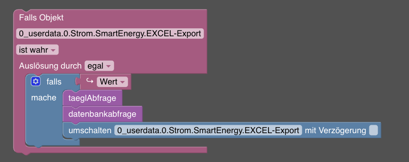

              @manfredhi damit ich dein Blockly verstehe, möchte ich es bitte mit dir durchgehen
              du startest die Abfrage manuell?
              darin rufst du die Funktion täglAbfrage und Datenbankabfrage auf
              und speicherst? dann in die Excel?
                @humidor
                Ich habe einen Datenpunkt "Excel-Export", wenn dieser über die VIS auf wahr geschaltet wird, dann startet die Funktion mit der täglichen Abfrage, wo das Datum für die Abfrage festgelegt wird. Beginndatum steht bei mir in einem Datenpunkt. Das Ende Datum wird zwei Tag zum heutigen Datum hinzugerechnet.
                Das Ergebnis wird als Json dann in einem Datenpunkt abgelegt. Auf diesen Datenpunkt greift dann Excel bei mir zu.
                Humidor 1 Reply Last reply Reply Quote 0

                      @manfredhi ok, das meinte ich nicht, die Struktur der InfluxDB_Abfragesyntax
                        @humidor
                        SELECT * FROM JSON_Stundentarife WHERE time >= 1709161200000000000 AND time <= 1710457200000000000 order by ASC
                        das ist doch die Abfragesyntax oder was meinst du genau?
