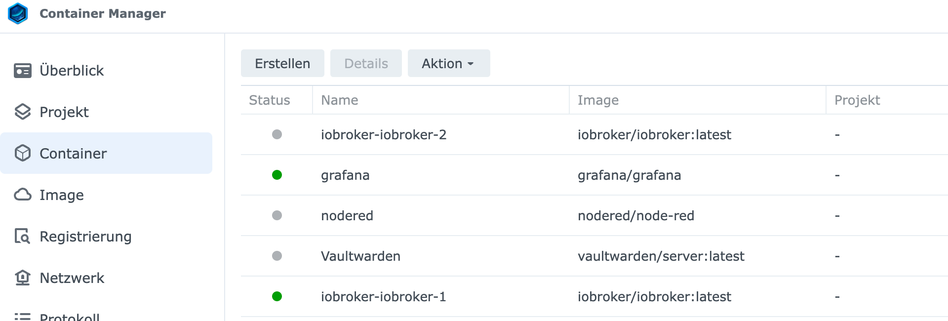

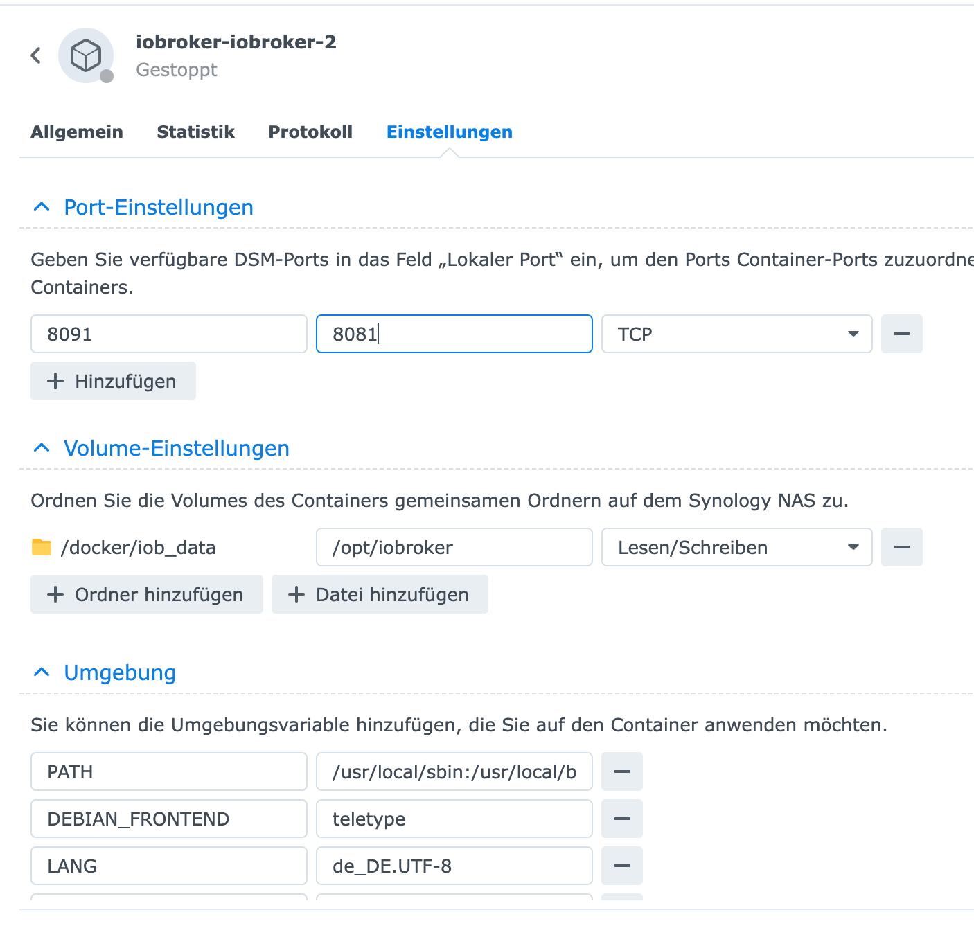

      Ich möchte mir einen Test-ioB installieren, dachte mir ich mache einen 2. Container im Synolgy Docker auf, ändere den Pfad für die /opt/iobroker (eigenes Verzeichnis) und den Port auf 8091.

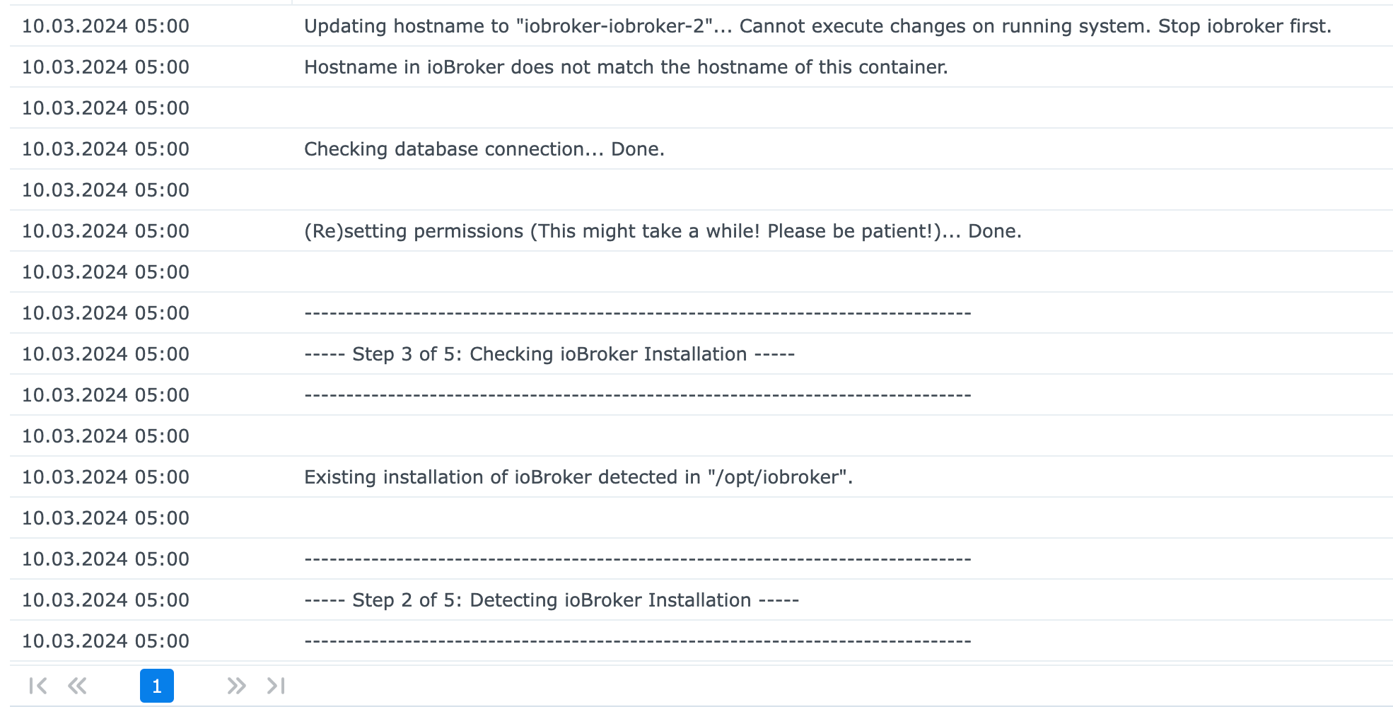

      Bei der Installation sagt er bereits existing installation entdeckt, beim ändern vom hostnamen stoppt er das Script.
      Geht das nicht, oder stelle ich da was falsch ein? Besten Dank!
