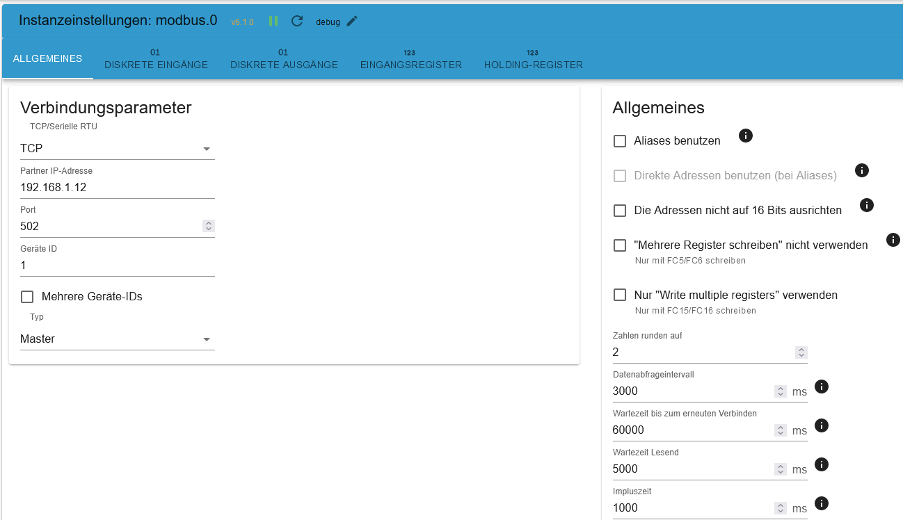

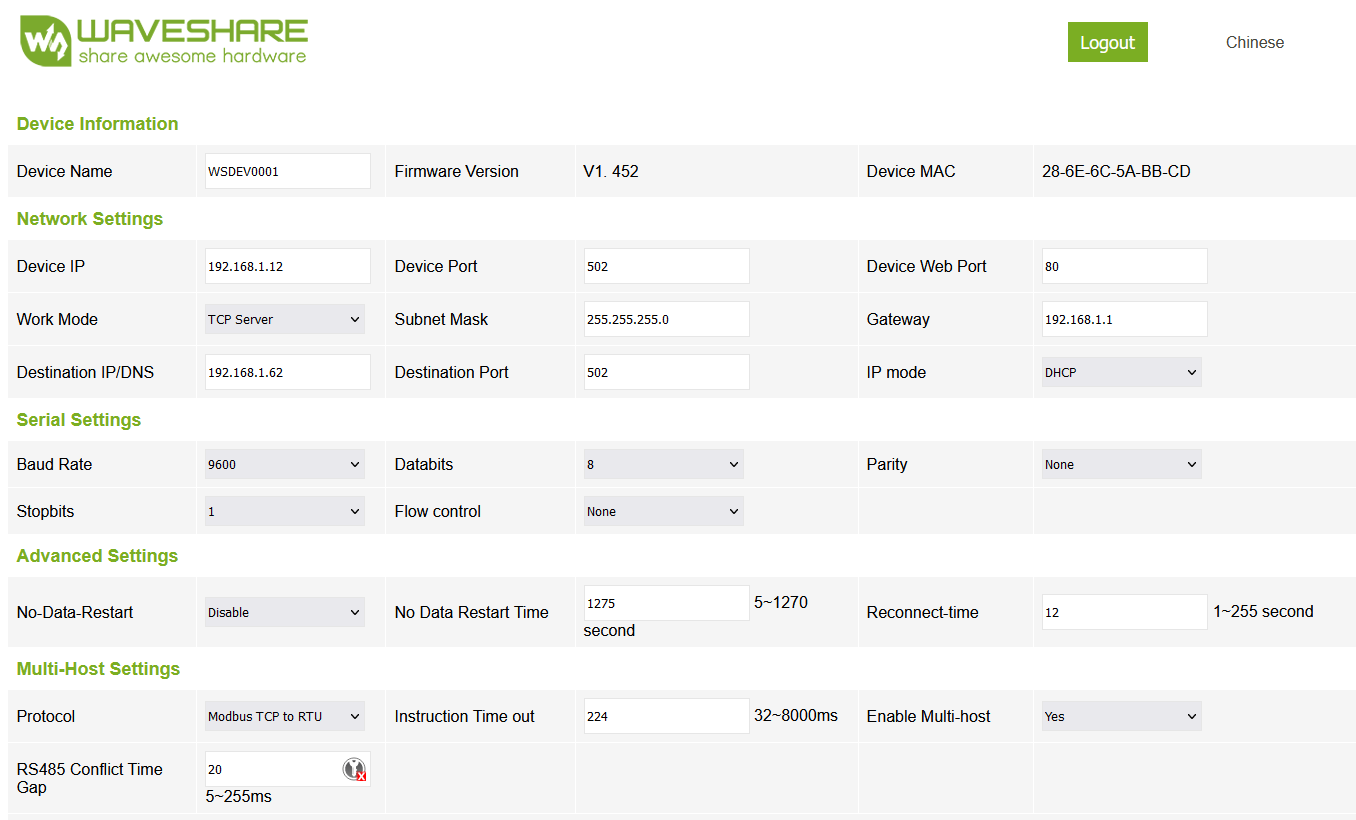

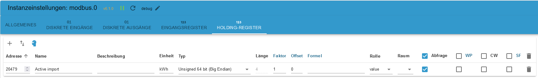

      ich habe das Waveshare RS485 to POE Eth Gateway um meinen Stromzähler über Modbus RTU anzusprechen. Den Stromzähler habe ich mit einem Telefonkabel J-Y(St)Y 2x2x0,6 an den Waveshare geklemmt. Dürften vielleicht 2,5 m sein. Abschlusswiederstände habe ich nicht verbaut.
      Ich komme sowohl mit dem VirCom als auch über den Browser auf den Waveshare. Die Einstellungen habe ich aus einem Thread hier im Forum übernommen.
      Die Einstellungen im iobroker habe ich auch aus dem Forum übernommen.
      Die Holding Register habe ich entsprechend dem Manual des Zählers eingestellt.
      Ich bekomme folgende Fehler im Log.

      Irgendeine Art Verbindung kommt zustande. Bin mir sicher, dass die Einstellungen bzgl. Alias passt, da sonst ein Fehler zu falschen Registern kommt. Die Geräte ID sollte auch stimmen, da unter Objekte der abgefragte Register angelegt wird. Ändere ich die Geräte ID, wird kein Objekt angelegt.
      Kann mir jemand weiterhelfen?

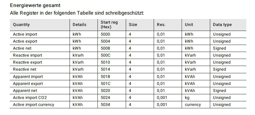

        stell mal hier einen Link ein wo die Register des Stromzählers dargestellt sind.
        • Z
          znaeb @Ralla66 last edited by znaeb
          @ralla66 Ich hoffe das hilft weiter.

            @znaeb sagte in Waveshare Modbus Hilfe:
            wo steht, dass unsigned 64bittig ist? üblicherweise 16.
            Aber wichtiger wäre wahrscheinlich die Device ID deines Gerätes
            Latzi 1 Reply Last reply Reply Quote 0
            • Latzi
              Latzi @Homoran last edited by

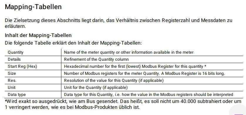

              @homoran sagte in Waveshare Modbus Hilfe:
              Bei 'size' steht 4 zu 16 Bit je Modbus Register, dann stimmen die 64 meiner Meinung nach schon.

                Hast du schon mal Register 20480 probiert, scheinbar soll man nichts subtrahieren?

                    @homoran 4 x 16 bit = 64 bit. Das war zumindest meine naive Rechnung.
                    Register 20480 hatte ich erst auch versucht. Kein Unterschied. Die 20479 stehen nur da, weil mir nichts weiter mehr eingefallen ist, was ich testen könnte.
                    Wenn ich mit der Device ID rumspiele, dann bekomme ich andere Fehler und es wird kein Objekt angelegt. Daher war meine Vermutung, dass das passt.
                    Homoran Z Latzi 3 Replies Last reply Reply Quote 0
                      Homoran Global Moderator Administrators @znaeb last edited by
                      nein, das kommt auf das vom Gerät verwendete Format an.
                      16bit mit Länge 4 ist nicht 64Bit mit Länge1
                      aber da käme wahrscheinlich nur Schwacchsin raus, aber immerhin etwas.

                          ist das nicht ein Eingangsregister?
                            Homoran Global Moderator Administrators @Latzi last edited by
                            @latzi sagte in Waveshare Modbus Hilfe:
                            @znaeb
                            Eigentlich schon. Aber im ersten Screenshot habe ich die Fussnote dahin interpretiert dass alle Register Holdingregister sind, wie es leider einige Hersteller machen.
                            Allerdings sollte @znaeb das ruhig mal unter Eingangsregister testen.
                            (Holdingregister dabei löschen)

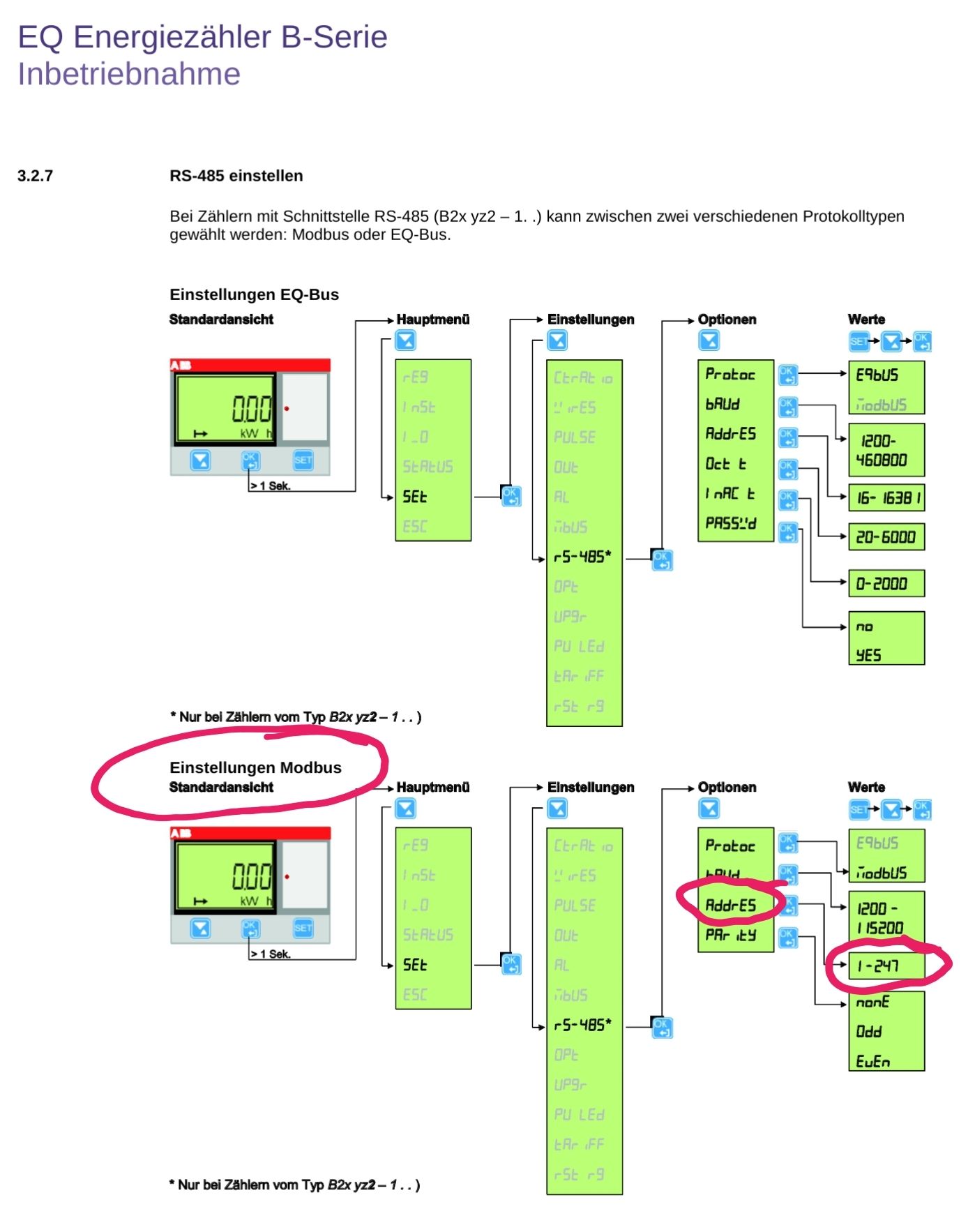

                              und zum 4. Mal: welche Adresse hat dein Zähler?
                              • Z
                                znaeb @Homoran last edited by
                                @homoran Im Zähler habe ich die Adresse 1 eingestellt.
                                Ob Input oder Holding Register macht keinen Unterschied. Fehlermeldung bleibt gleich.
                                  dann passt das.
                                  Das wird gerne falsch verstanden und als "mein erstes Gerät" also 1 eingegeben.

                                  Hast du die modbus Instanz mal auf Logstufe debug gestellt?

                                    Das verwirrt mich jetzt. Adresse 1 im Zähler und Device ID 1 im Adapter sollten zusammen passen, richtig?
                                    Debug log im iobroker hatte ich doch in meinem ersten Post eingefügt. Oder habe ich da nur die Info und Error logs kopiert?

                                      2024-03-10 08:15:38.308 - warn: modbus.0 (6425) Error: undefined
                                      was auch immer da undefined ist.
                                      die Meldung
                                      2024-03-10 08:15:38.308 - error: modbus.0 (6425) Request timed out.
                                      sagt, dass nichts zurückkommt, wahrscheinlich weil am Gerät keine auswertbare Anfrage angekommen ist.
                                      Anschließend noch die Meldung dass der Client im Error ist.
                                      Leider kann ich bei der zusätzlichen Komplikation nicht helfen, da ich so etwas nicht nutze.
                                      EDIT:
                                      Hab da noch was im Hinterkopf.
                                      jann es sein dass du nicht TCP sondern RTU über TCP o.ä. einstellen musst?

                                        @znaeb
                                        sagt mal, ganz ohne Wissen über Modbus,
                                        Doku Kapitel 4.1.1
                                        Device ID 01, Functionscode 03 ( Holdingregister ) Adresse 5000 Active Import.
                                        Ist das nicht Holdingadresse 35000 ?
                                          Homoran Global Moderator Administrators @Ralla66 last edited by
                                          @ralla66 sagte in Waveshare Modbus Hilfe:
                                          @znaeb
                                          Doku Kapitel 4.1.1
                                          nein!
                                          5000 ist Hex und muss nach Dezimal umgerechnet werden.

                                            Einstellung Modbus TCP to RTU ist ja ok.
                                            Da scheint auch alles richtig.

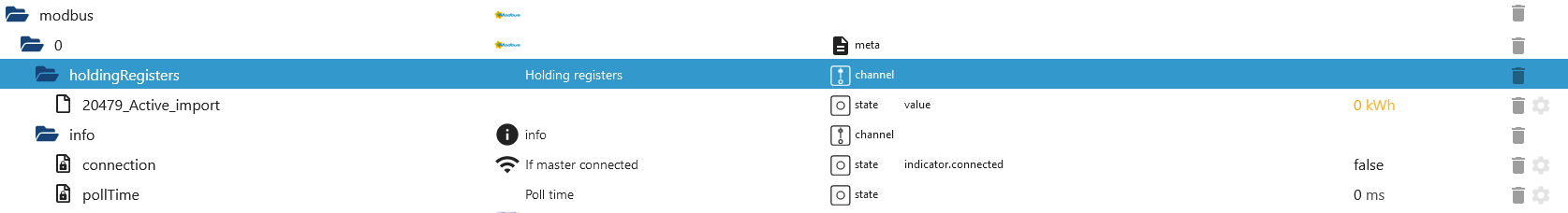

                                            Mich wundert das undefined auf die Address :
                                            2024-03-10 08:15:33.307 - debug: modbus.0 (6425) [DevID_1/holdingRegs] Poll address 20479 - 4 registers
