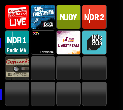

      Hallo Freunde so langsam möchte ich meine Visualisierung auf Vis 2 umstellen.
      Mein Problem ist momentan Heos In VIS 1 sehen die Button so aus.

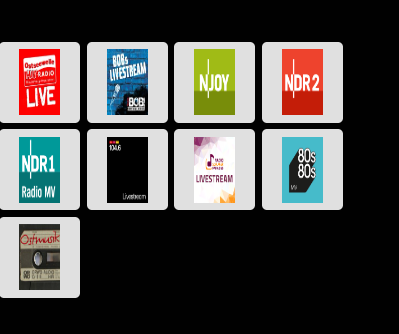

      In VIS 2 lassen sie sich auch nicht steuern und sehen so aus.

        Es ist nicht unwahrscheinlich dass Widgests für VIS-2 angepasst werden müssen.
        In welchem repo werden diese(s) Widget(s) angeboten?
        OK
        Geht wahrscheinlich um Adapter https://github.com/withstu/ioBroker.heos
        Dieser scheint die vis Componenten nicht wie üblich unter www auszuliefern und zu installieren sondenr im Verzeichnis doc.
        Am besten ist wahrscheinlich wenn du ein Issue beim Adapter aufmachst. Das muss sich jedenfalls der Dev ansehen.
