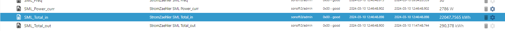

            @Homoran
            meinst du das?
              Homoran Global Moderator Administrators @femi last edited by
              @femi sagte in Smartmeter protokollierung findet den Datenpunkt nicht:
              meinst du das?
              ja!
              und der DP heisst aber SML_Total_in
                paul53 @femi last edited by paul53
                @femi
                Von diesem DP muss die komplette ID übergeben werden. Oder man ermittelt sie mit getIdByName().

                  femi last edited by femi
                  Funktioniert leider beides nicht, hab erst nur den Datenpunkt geändert auf SML_Total_in.value und dann noch mal auf "sonloff.0/admin/SML_Total_in.value"

                          @femi sagte: "sonloff.0/admin/SML_Total_in.value"
                          Gültige ID: "sonoff.0.admin.SML_Total_in"
                          Wirklich unter "admin"?
                            femi last edited by
                            @paul53 said in Smartmeter protokollierung findet den Datenpunkt nicht:
                            getState "sonoff.0.admin.SML_Total_in.value" not found (3)
                              @femi sagte: "sonoff.0.admin.SML_Total_in.value"
                              Lasse ".value" weg! Die ID endet mit ".SML_Total_in".
                                femi last edited by
                                Damit funktioniert es jetzt:
                                sonoff.0.StromZaehler.SML_Total_in
                                Vielen Dank an alle!!
