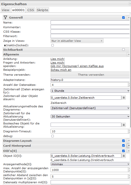

              Delphinis last edited by
              was meinst du mit Quelle? Die Datenpunkte
              Die Konfiguration ist ja ziemlich umfangreich, da kann ich ja nicht einfach einen Screenshot machen?
              Hier hab ich mal die Grudkonfiguration
                Homoran Global Moderator Administrators @Delphinis last edited by
                @delphinis sagte in Darstellung "Line History Chart" (Material design):
                ja, schon gesehen!
                da wird ja kein chart aufgerufen.
                dann hab ich keine Idee mehr.
